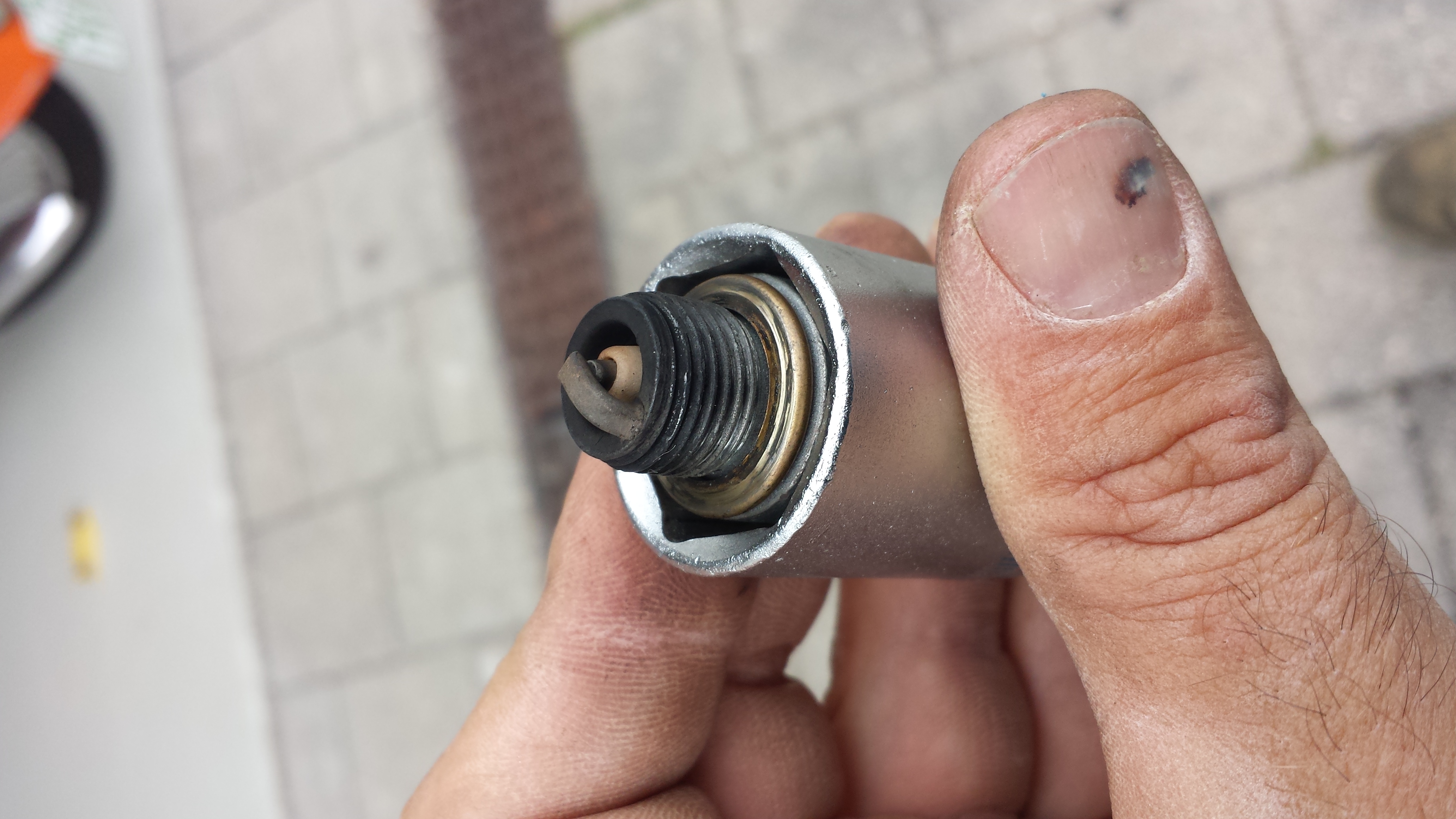

Luftfilterkasten mit großem stutzen. Zusätzlich ein 40mm Rohr eingesetzt. Luftfiltermatte von LT auf die gesamte Fläche des ehemaligen blechs
1:40 motul 800
Zylinder und Kopf langtuning lt85 evo mit 20er mikuni 180er HD umluftschraube 1,75 umdrehungen raus.
Auspuff 2tf reso (ltm85 nachbau)
Zündung 1.5 vOT
Quetschmass 1.0mmBei vollgasrunde ist die kerze grau
Meine sieht fast genauso aus. Nur muss ich sagen, das ich da nur smooth gecruist bin. Bei einer kurzen Vollgasrunde ist meine Kerze mehr grau als braun. Nebenluft ausgeschlossen, spritt Zulauf voll gewährleistet.
Ich bin mit meinem Latein auch fast am Ende. Letzter Versuch ist, eine andere Kerze probieren, da ich denke das der 260er Wärmewert der beru/Isolatir zu gering gewählt ist. Denso iridium folgt nun.
Bisher kein Kerzenbild zusammengekommen.
Bin zu wenig gefahren. Kerze zeigt noch keine Verrusung, bisher nur bunt angelaufen... -
