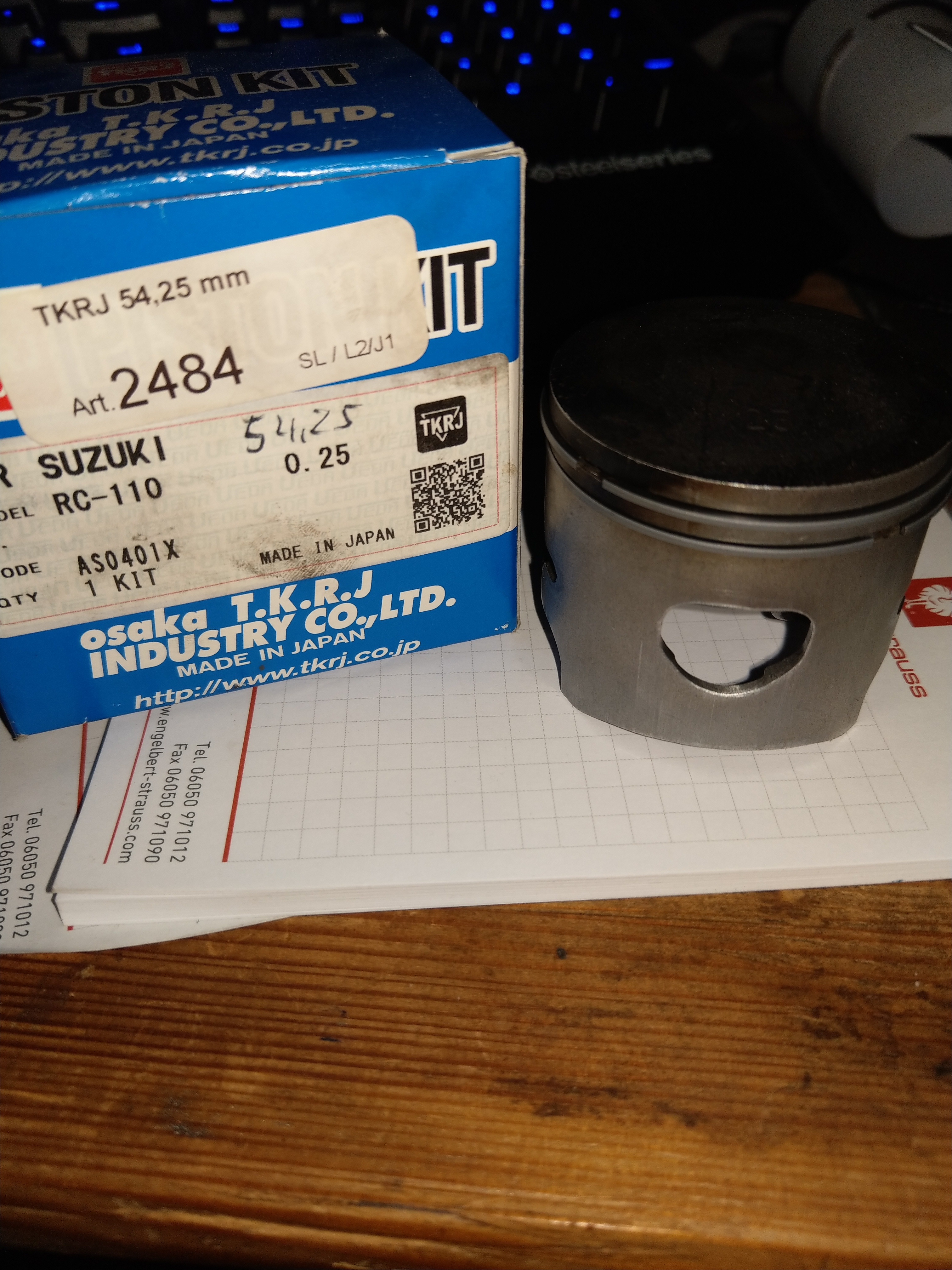

So Zylinder mit Kolben heute abgeholt.
Ringstoß wurde versetzt.
Denke mal der gute wird wieder laufen

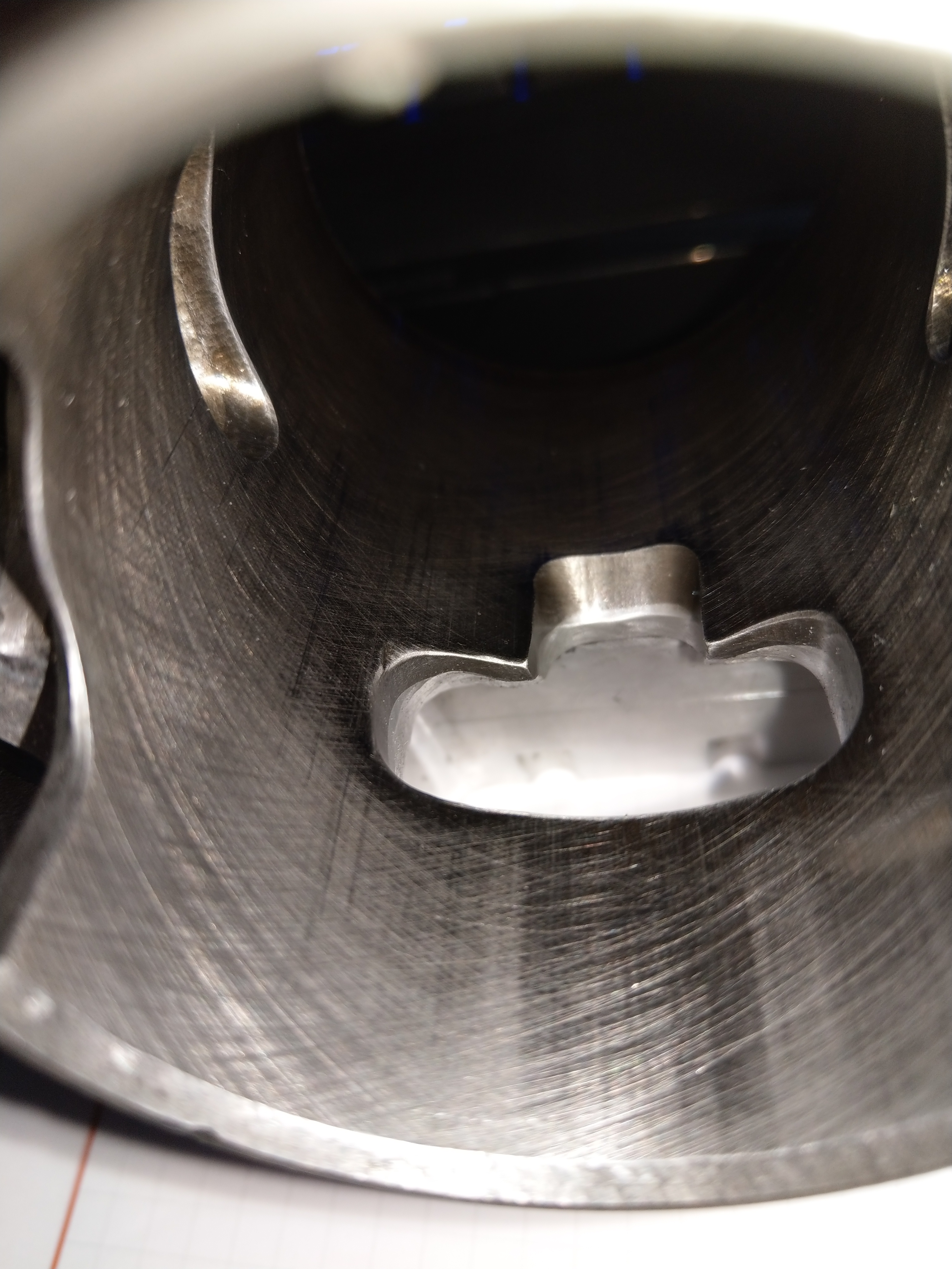

Ist mir auch aufgefallen beim Bilder durchschauen ...
Zylinder habe ich heute zu Ksm gebracht
scheint kein Problem zu sein den Pin umzusetzen.
Aber gibt für mich keine logische Erklärung wie der Kolben tiefer als UT kommen kann.

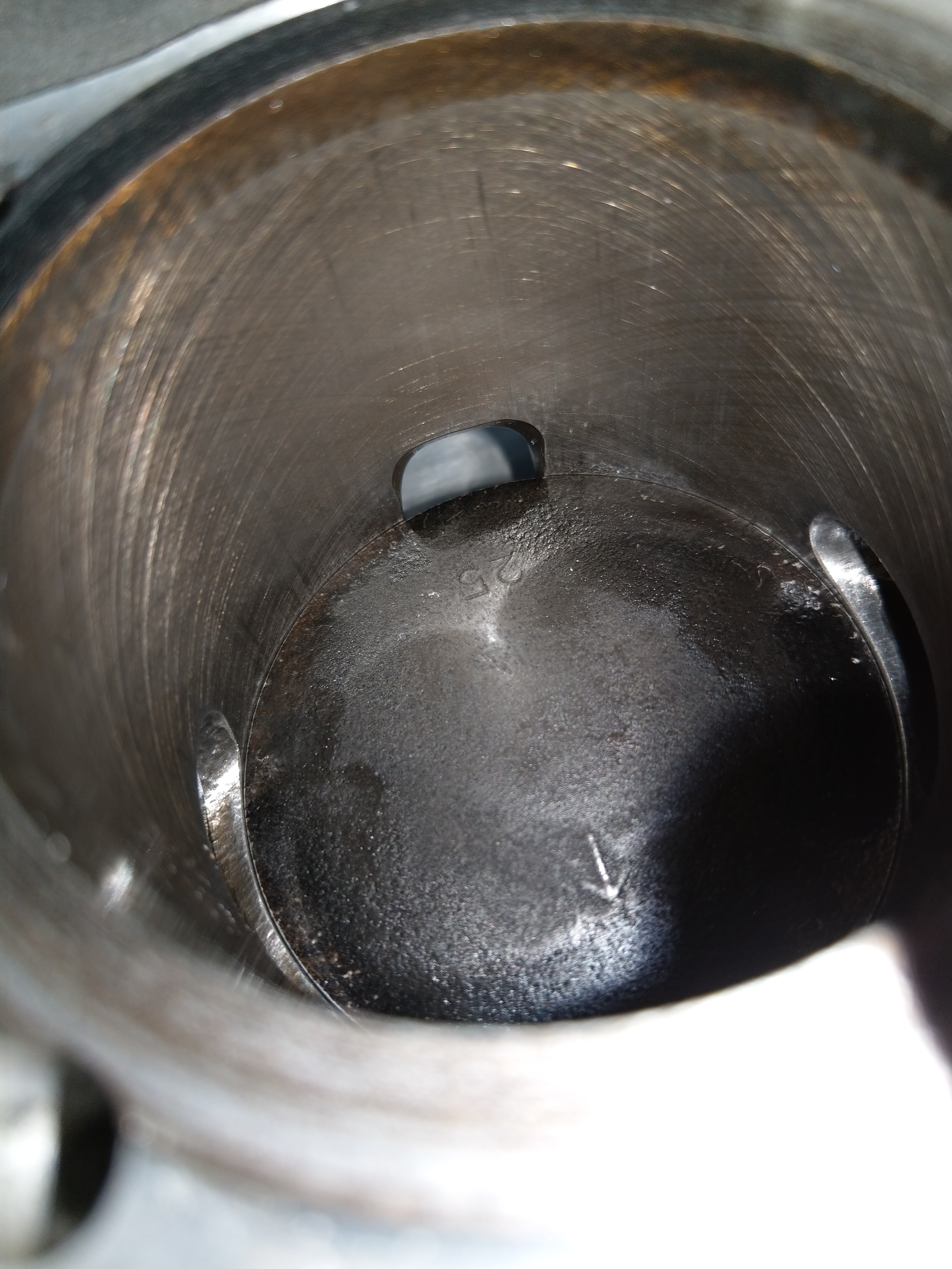

Heute endlich mal dazu gekommen.

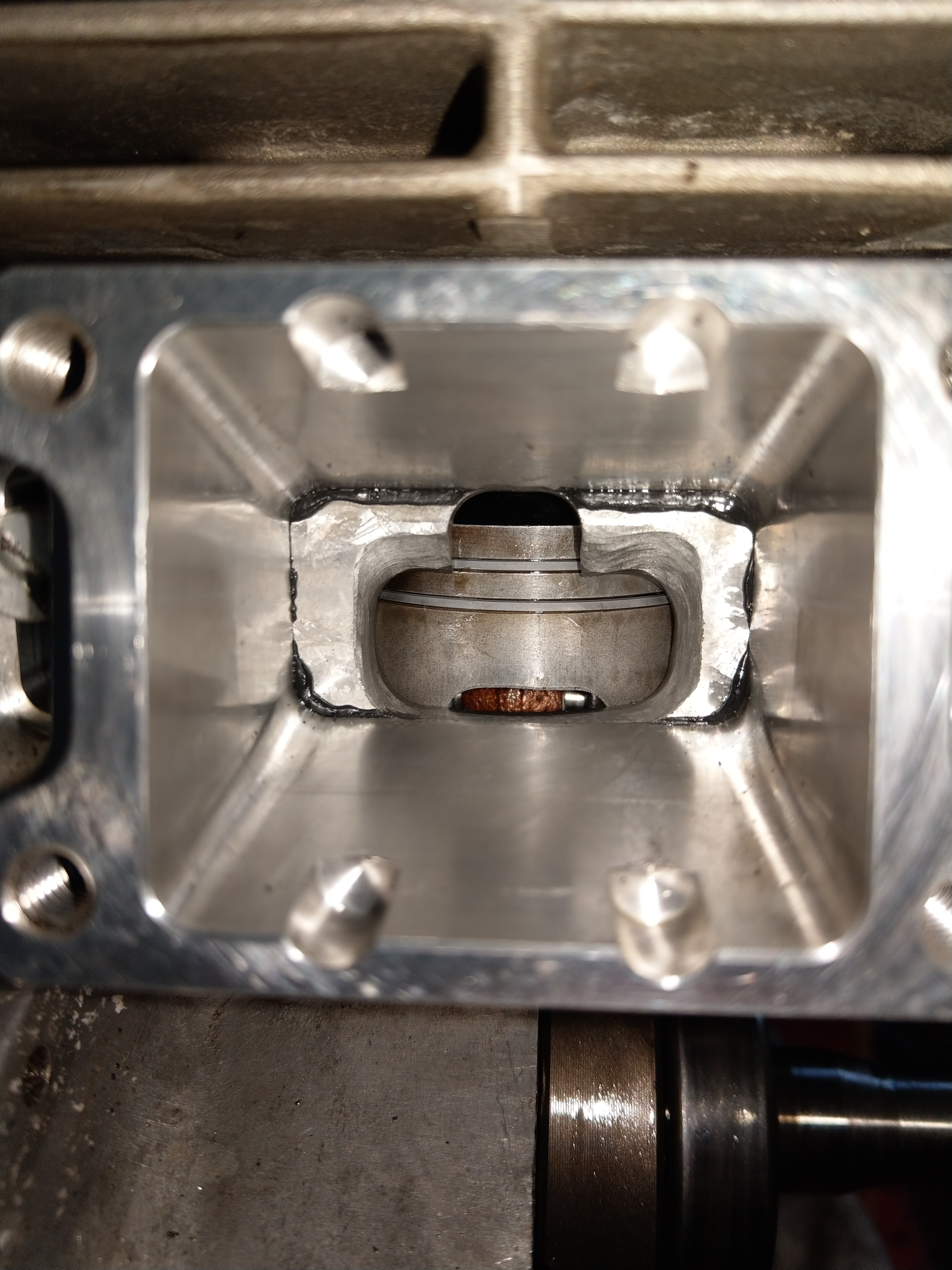

Zylinder hab ich mal provisorisch auf eine Gehäuse Hälfte wo die kW noch drinnen war gebastelt und dann Bilder gemacht von Kolben stand ot und ut (ohne Zylinderfuß Dichtung)
Zylinder ist für 44er Hub und die Kurbelwelle ist auch so bestellt gewesen (muss 48mm Hub nicht mit Distanz Platte gefahren werden?).
Ut schließen auslassen und die Strömer bündig mit dem Kolben ab.
Finde momentan meinen messchieber nicht sonst könnte ich auch genaueres ausmessen.
Kurbelwelle sollte eine von ZT-Tuning 85-110 44mm Hub sein.
Ja das es der zweite ist bin ich mir auch sicher sehe ich ja auch am Kolbenring .
Aber jetzt wo ihr es sagt sollte der zweite ring ja nicht unter den Einlass gehen...
Ich setzt ihn morgen mal provisorisch drauf und schaue mir das an
Ich melde mich Morgen nochmal schönen Sonntag noch

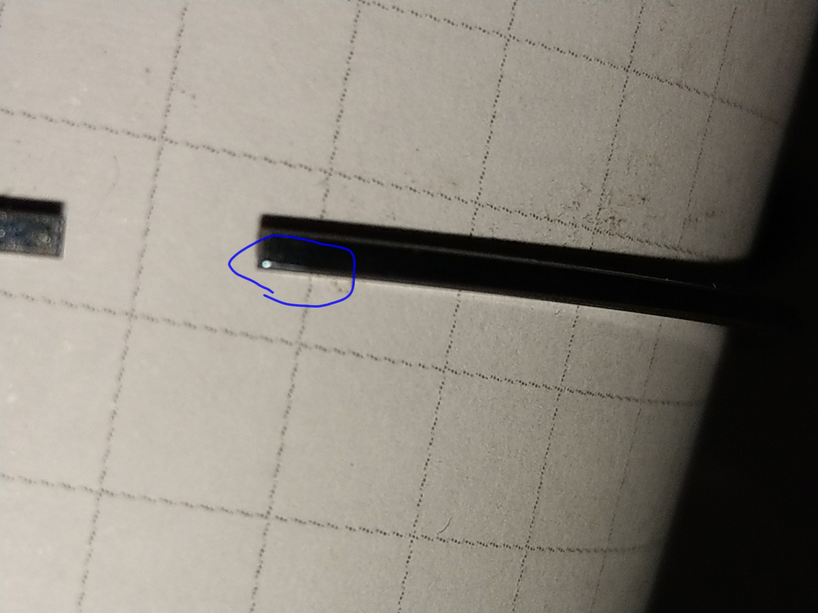

Ringstoß ist da wo die Kolbenring Öffnung ist (ungefähr)
Der untere kolbenring hat auch eine leichte schräge bekommen ist aber sehr schwer auf einem Bild einzufangen (reflektierende Stelle ist etwas abgeschrägt).

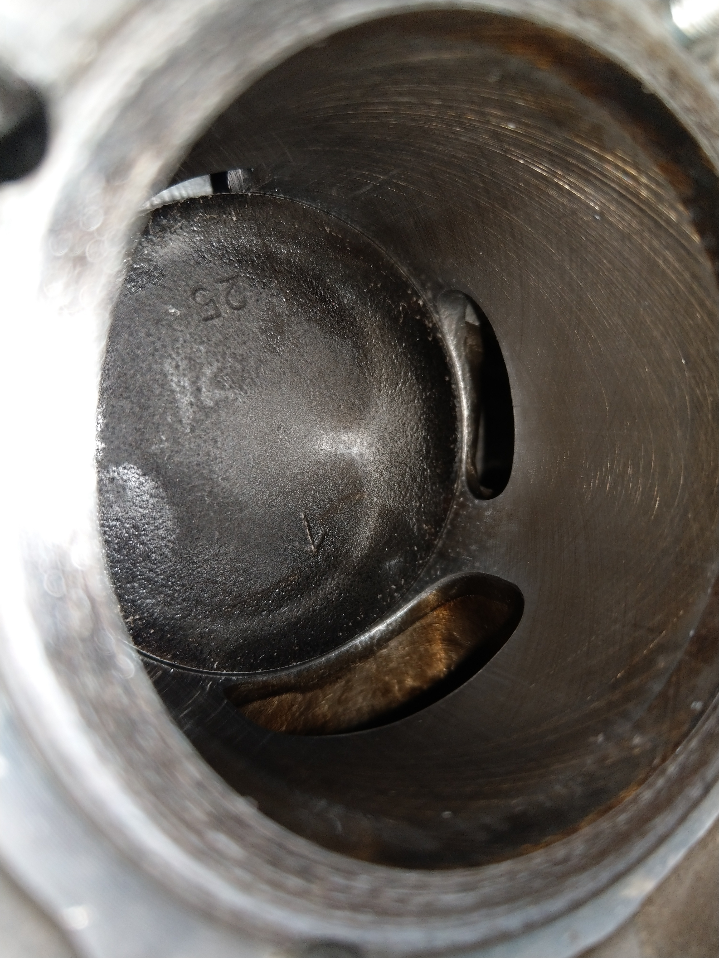

Sicher ?
ich meine das (blau umkreistste )
Das hat sich ja in die laufbuchse gefressen ich denke nicht das das normal ist
Zylinder ist abgebaut.
Hoffe man erkennt es.
