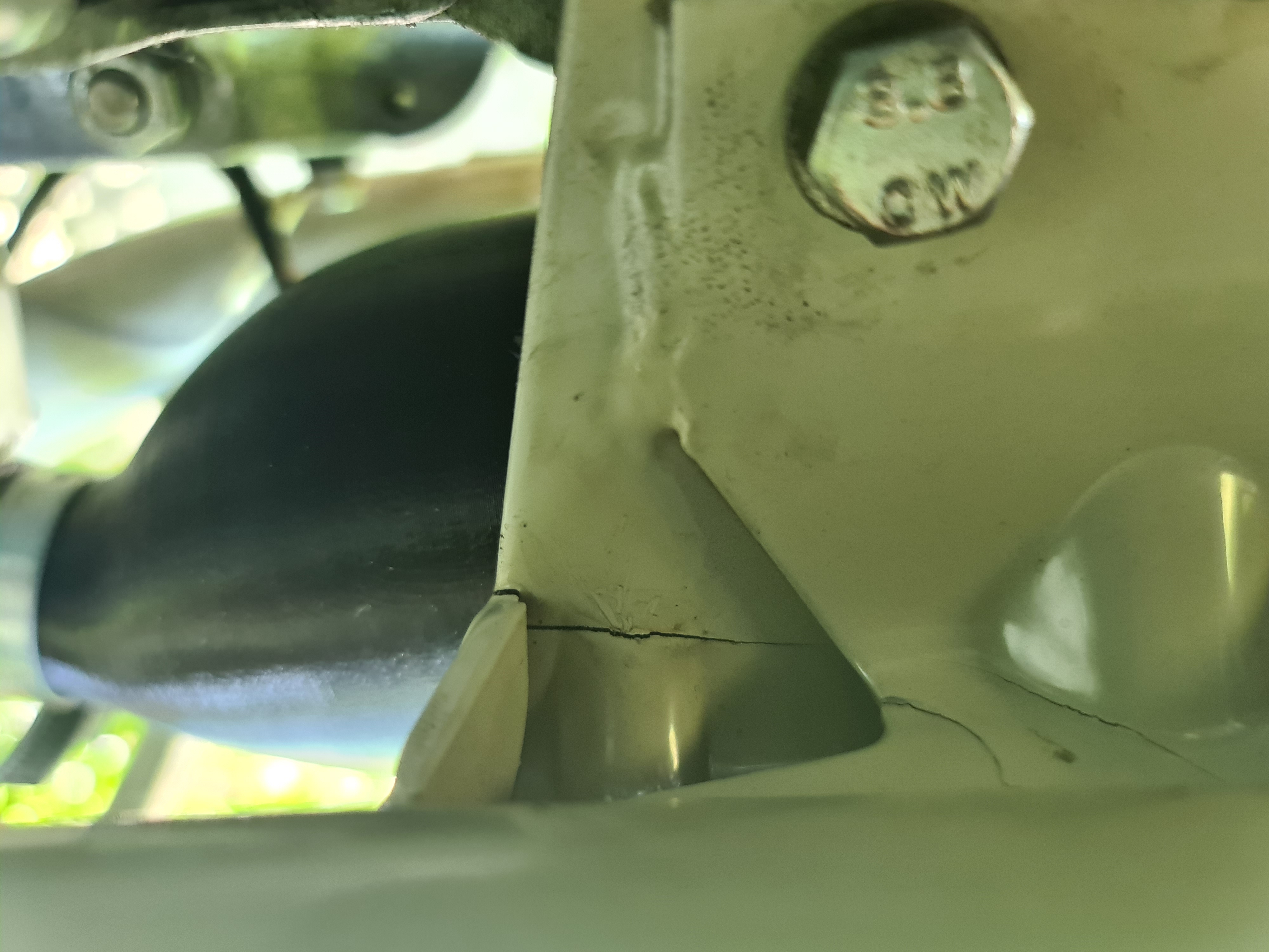

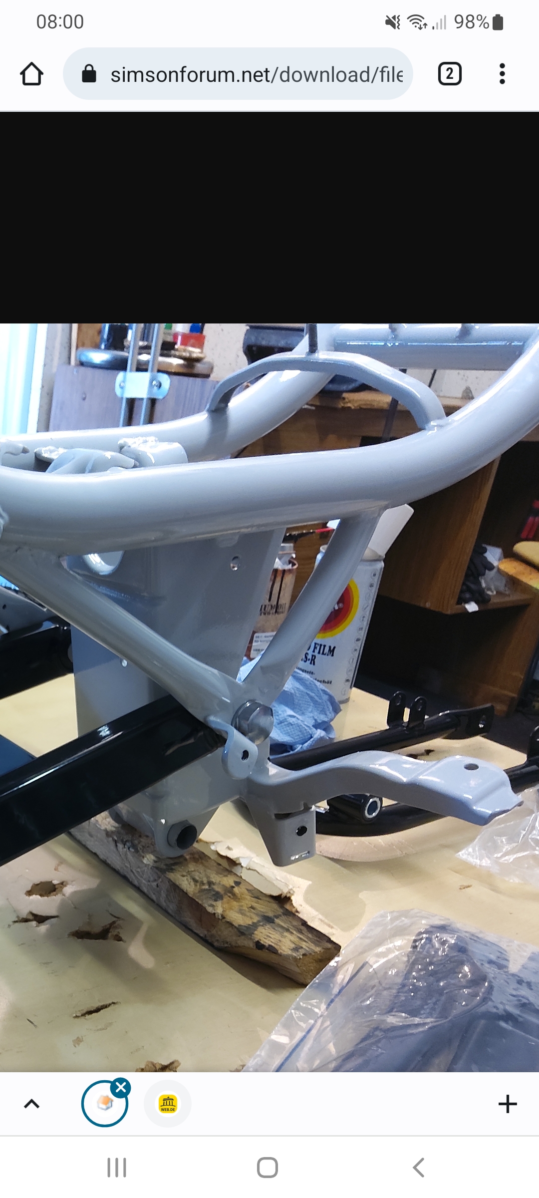

Ja das kann ich leider nur bestätigen. Bei mir ist nach gut einem Jahr der Motorhalter genau unter der Schweissnaht eingerissen. Leider ist das Bild auf Kopf...

Ps.ich habe gerade meinem WIG_Schweißer des Vertrauens, dein Bild gezeigt. Er fands klasse aber hat die gleiche Frage wie ich
Fährst du da jetzt S51er Achse oder wie muss man die Schraube bei dir deuten?
Hast du die Streben zusätzlich bündig in der Flucht unten verschweißt oder hintereinander, quasi mit zwei Führungen/Löchern auf jeder Seite?
Das mit der Schraube habe ich mich auch schon gefragt, würde aber sagen das eine original Schraube für hinten. Findet man im Netzt aus alte Ausführungen, kostet ca 27€
Dann werde ich die Sache mal wie S105 Fahrer hat nach bauen. Gefällt mit auch optisch. Und 2 Endurostreben dafür zu nehmen ist eine gute Idee.
Denke aber auch das die Schwalbe für den Alltagvzu tief und hart ist. Da sollte ich dann auch mochmal ran
Die Verstärkungsbleche verschlimmern das Problem.
Die nehmen die Elastizität und es wird immer so reißen wie bei dir.Lösung die funktioniert:
Hast du das ganze vorher schon einmal so gebaut um zu sagen das es funktioniert?
Ebenso höre ich da raus das die Verstärkungsbleche wieder raus sollten

Heute beim schrauben ist mir aufgefallen das der Rahmen an der Motoraufnahmen der Schwalbe /2 gerissen ist. Ich habe extra Verstärkungsbleche von Alu Löffel einschweisst. Trotzdem ist es genau darunter gerissen.
Was macht man jetzt am besten? Die Bleche wieder raustrennen oder "einfach" nur den Riss anbieten und zuschweissen?
