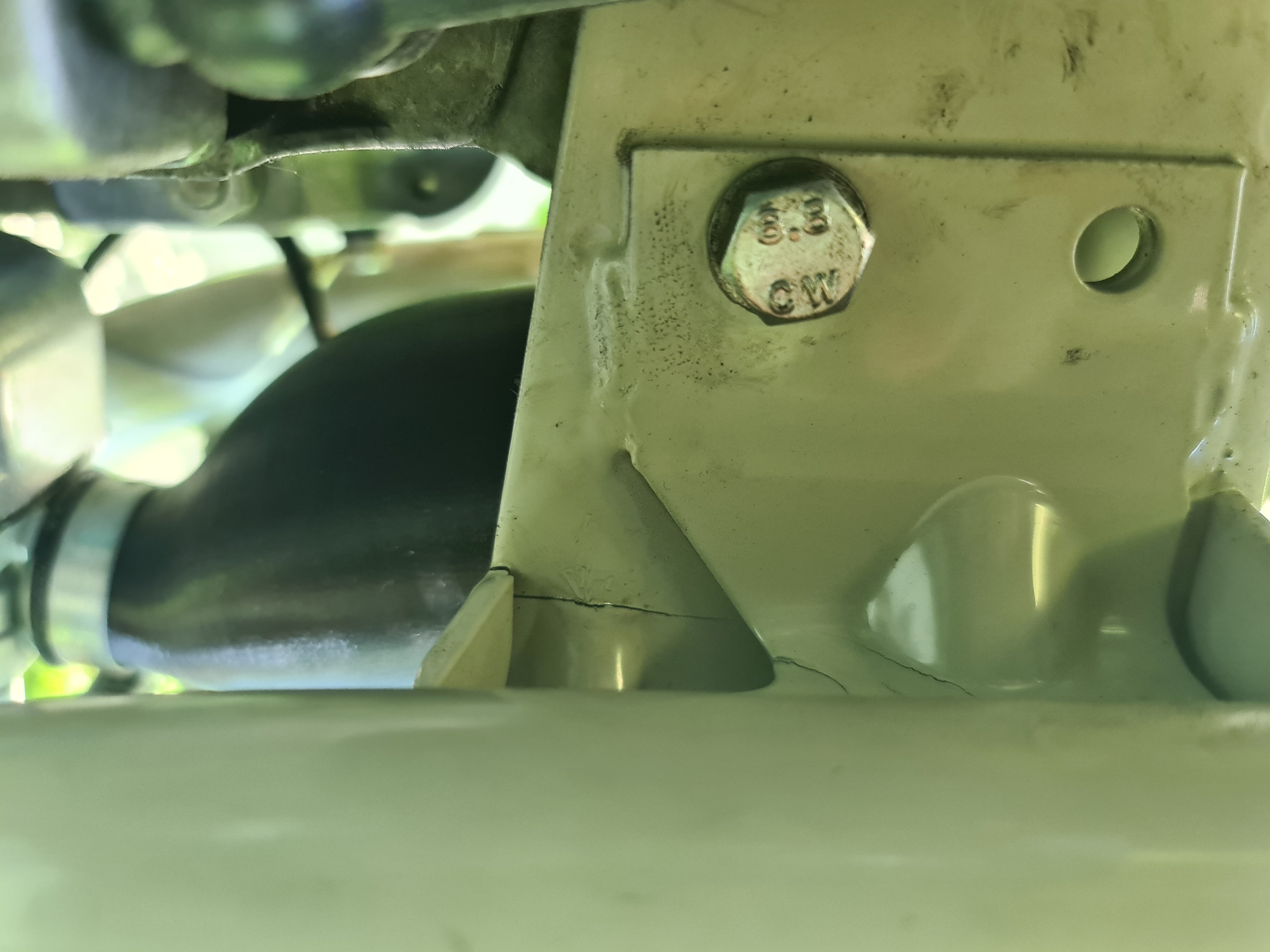

  • Hallo liebe Simson Gemeinde,
    Ich brauche mal einen Rat.
    Heute beim schrauben ist mir aufgefallen das der Rahmen an der Motoraufnahmen der Schwalbe /2 gerissen ist. Ich habe extra Verstärkungsbleche von Alu Löffel einschweisst. Trotzdem ist es genau darunter gerissen.
    Was macht man jetzt am besten? Die Bleche wieder raustrennen oder "einfach" nur den Riss anbieten und zuschweissen?
    Schöne Grüße

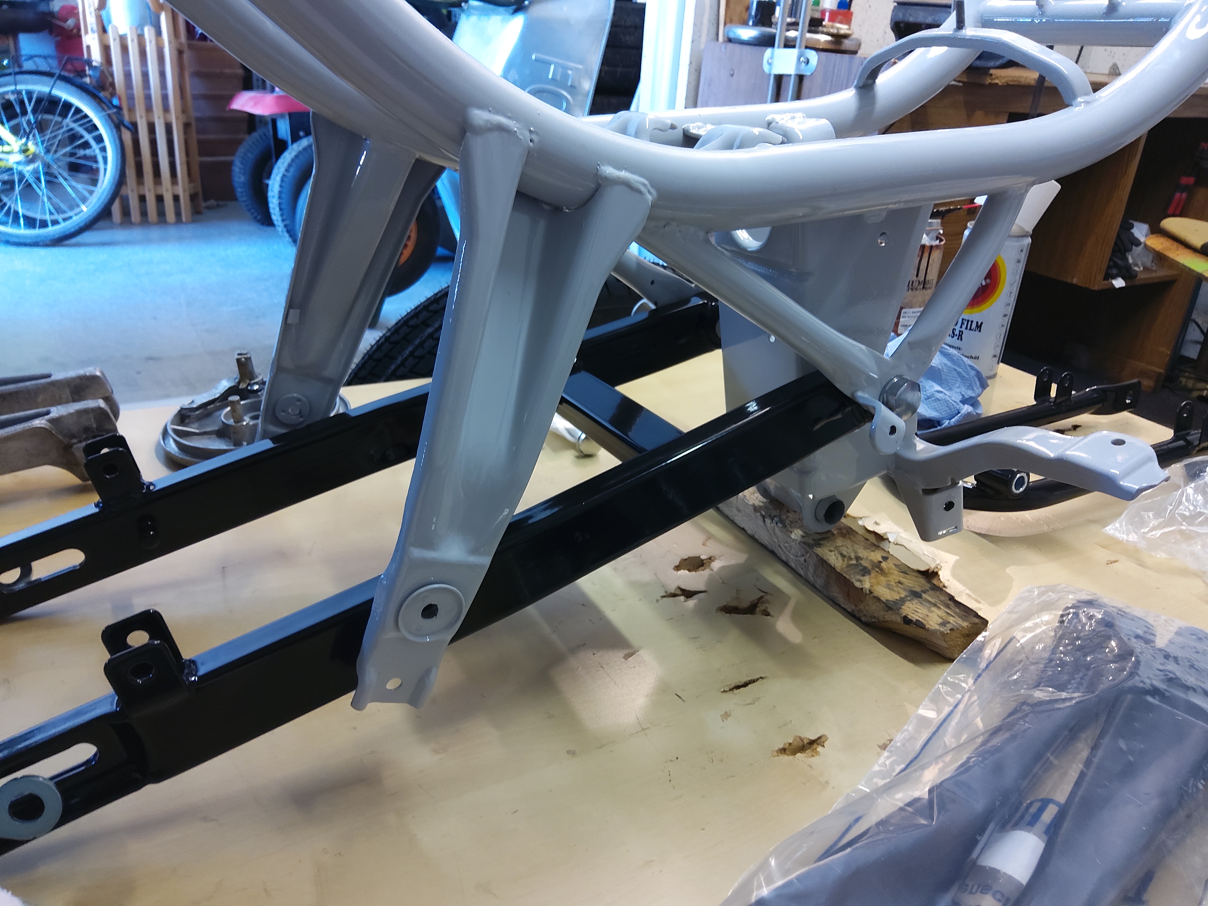

  • Na dann wirds ja bei mir die reinste Katastrophe, wenn ich in meinen Rahmen der KR51/2, den 90er Membranermit 35er TMX reinstecke....
    S105er, welche Streben sind das denn oder sind es einfach durchgetrennte Zugstreben/Fußrastenstreben der S50N?
  • Die Verstärkungsbleche verschlimmern das Problem.
    Die nehmen die Elastizität und es wird immer so reißen wie bei dir.

  • Die Streben waren mal Endurostreben.
    Bin damit noch nicht gefahren. Also sind deine Zweifel berechtigt.
    Die Logik sagt aber, dass mit meiner Variante ganz viele Probleme gelöst werden.
  • Immer da, wo sich Querschnitte schnell ändern lockt man die Spannungsspitzen hin. Es gibt wenn man keinen Platz hat immer Spezialgeometrien wo man mit ewigem gefrickel was verbessert, aber das breite Abstützen mit Streben wird das besser abstützen.

  • Dann werde ich die Sache mal wie S105 Fahrer hat nach bauen. Gefällt mit auch optisch. Und 2 Endurostreben dafür zu nehmen ist eine gute Idee.

    Deine Lösung ist gut, deinen Thread dazu habe ich auch meinem Prüfer vorgestellt. Wir haben eine Lösung erarbeitet, wie das Ganze legal zu machen geht, da Rahmenschweißungen nicht gern gesehen werden.
    Ist aktuell in Planung, die Umsetzung kommt im Winter. Eventuell entsteht ein Umbau Kit, aber aktuell nur Träumerei. Wir setzen es ähnlich um, allerdings mit Aufschuhungen und MIG - Löten.

  • Der Rahmen wird, trotz Verstärkung auch wieder an dieser Stelle reißen. Das Problem sind die hochfrequenten Vibrationen des Motors die hier eins zu eins in den Rahmen ein gekoppelt werden. Die M50iger Motoren-Baureihe war ja durch zwei Silentbuchsen entkoppelt, das ist ja bei der 500er Baureihe nicht mehr gegeben.
    Die außenliegende Abstützung wird etwas dämpfend wirken aber kaum der Rede wert sein. Externe Kräfte welche von der Schwinge resultieren werden besser aufgenommen aber Kräfte welche aus dem Antrieb wirken haben sich ja schon ursprünglich gegenseitig abgestützt.
