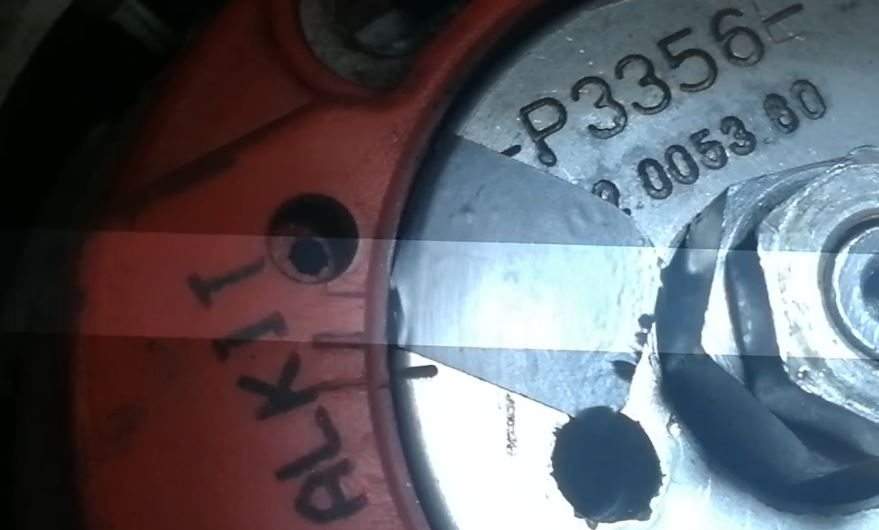

Also im Normalfall den Rotor auf 1,6 v. OT stellen und dann von der Markierung des Rotors eine Markierung am besten auf Motorgehäuse übertragen. Wenn dann die Zündung abgeblitzt wird, müssen die Rotormarkierung und die Markierung am Motor übereinstimmen. Wenn das nicht der fall ist, dann muss der Stator entsprechend verschoben werden bis beim Abblitzten die Markierung vom Rotor mit der am Motor gemachten Markierung übereinstimmt.
Ok... Super Danke , werde das nachher gleich probieren und mich morgen dazu melden. Habe nämlich das Gefühl das mein Motor der eigentlich so 18-20ps drücken müsste gerade vielleicht 10Ps hat. Er fühlt sich obenrum so an als wenn er mehr könnte ihm aber etwas fehlt. Und er dreht auch unter Last sehr zaghaft hoch.
Die beiden Markierungen verändern sich logischerweise beim Abblitzen nicht, da ja immer an der gleichen Rotorposition gezündet wird und mit der Statorposition wandert. Deshalb einstellen statisch. Mit dem Stroboskop kannst du lediglich genau bestimmen, an welcher Rotorposition denn tatsächlich gezündet wird und davon ausgehend den Stator verschieben.
Dann habe ich gerade einen Denkfehler drin. Also abblitzen tatsächlichen Zündzeitpunkt von Rotor auf Stator übertragen mit Messuhr ausmessen, meinetwegen liegt bei 2,2 und dann den Stator um 0,6mm verstellen um auf 1,6 zu kommen?
Würde mich bei der Selettra gar nicht nach den Markierungen richten da sie wie bei der Vape teilweise einfach irgendwo sind.
Guck mit dem Stroboskop, wo dein derzeitiger ZZP bei ~3000u/min liegt.
Dabei ist es eigentlich egal an welcher Markierung auf dem Rotor du dich orientierst
Dann die Markierung auf Stator übertragen, Motor aus und mit der Messuhr gucken wie vel mm vor OT das sind/ist.
Das habe ich gemacht liegt laut Messuhr dann bei 2,2 vor OT Stator wurde dann korriegiert aber nach dem abblitzen lag er wieder da!

ich habe da ein Problem mit dem Einstellen meiner Selettra. Als Erstes muss ich sagen, wenn ich die Schwungmasse mit der Langen Markierung (so wie es viele Sagen) auf die Grundplatte einstelle läuft der Motor gar nicht.
Habe jetzt die kurze Markierung die im Video zu sehen, ist auf 1,6mm vor OT mit der dicken Markierung auf der Grundplatte in Flucht eingestellt, komischerweise wird immer vor der dicken Markierung gezündet? Und egal wie weit ich die Grundplatte in Richtung links zum eigentlichen Zündzeitpunkt drehe der abstand zwischen kleiner Markierung Schwungmasse und dicker Markierung Grundplatte bleibt immer gleich?
Ich hoffe mir kann jemand einen TIpp geben!
