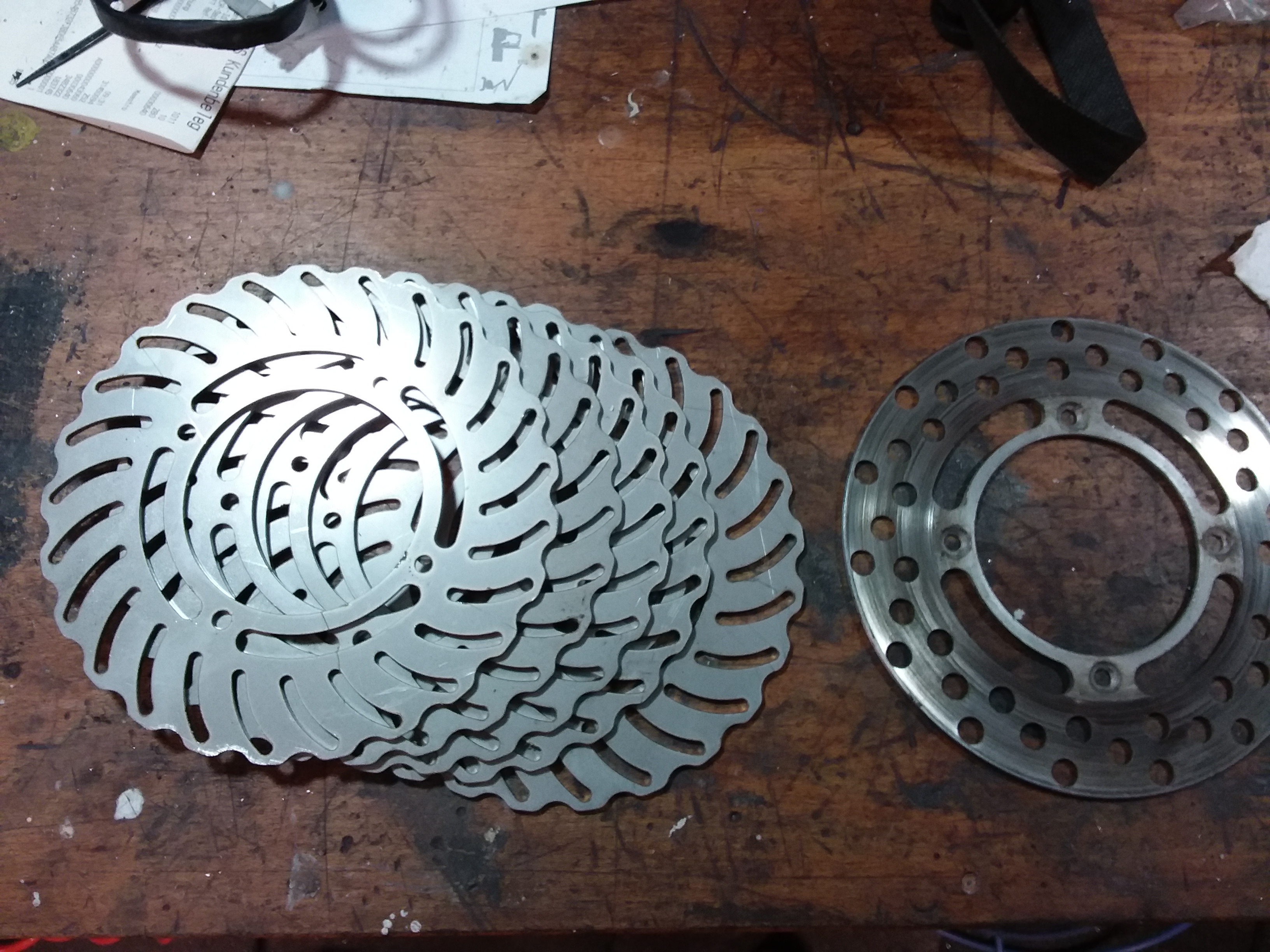

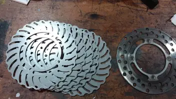

Somit kann ich das Gehäuse anpassen und den Bremssattelhalter fräsen.Heute habe ich dann auch meine Bremsscheibe vomlasern bekommen. Der Mann vom Laserschwert hat gleich wieder übertrieben. 5 Stück für nicht mal 5 €.
