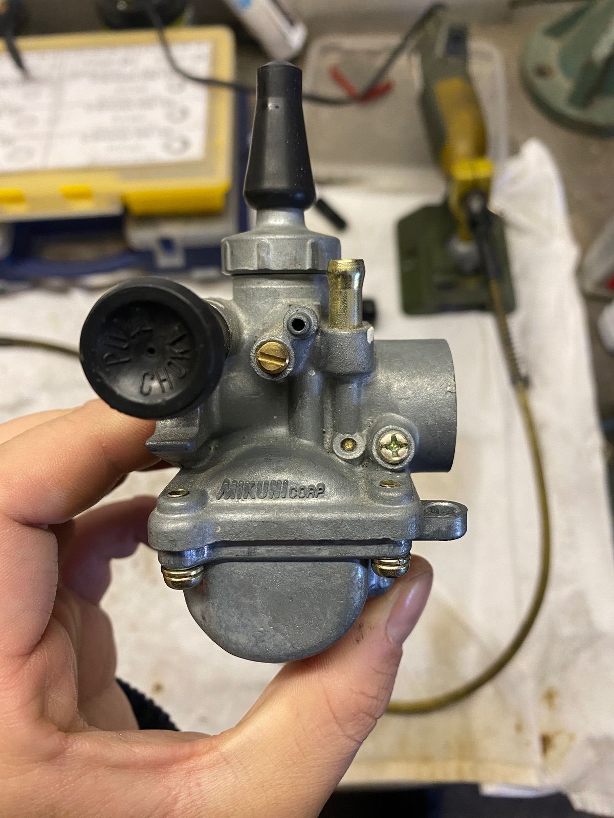

Nein, gab es so nicht. Da hast du eine günstige Replika erwischt. Die MZA Teile sind viel besser, vom Original kaum oder gar nicht zu unterscheiden.
Besten Dank für deine Rückmeldung. Ich hatte es schon fast vermutet. Verstehe beim besten Willen nicht, warum man das in soner Freestyle Form produzieren muss. Fliegt dann so wie’s ist in den Müll.
Wenn man bewusst vom Original abweichend produziert, wärs doch schön wenn man Fotos vom verbauten Zustand in den Shop mit aufnimmt. Grüße gehen damit nach Freital.

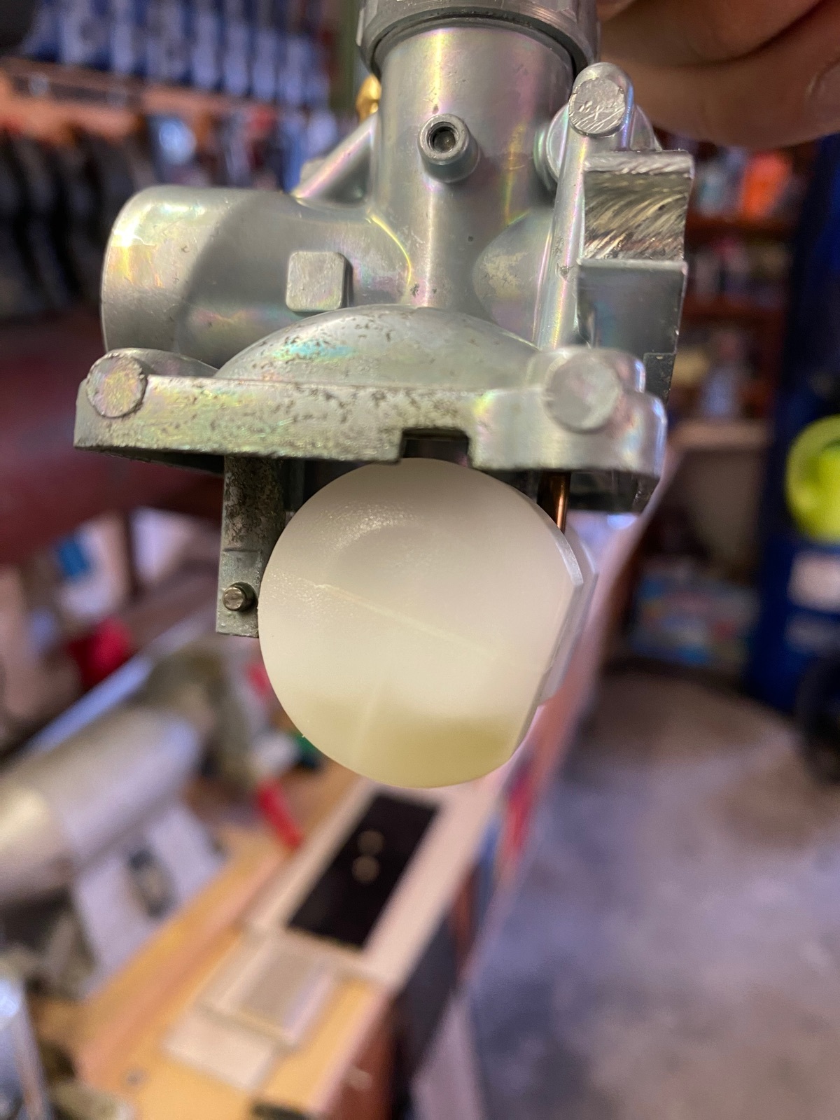

Bei meinem Nachbau VM16 hat’s jetzt den Plaste-Schwimmer entschärft.
Durch Zufall bin ich an einen originalen Mikuni VM16-353 rangekommen. Der ist jetzt verbaut und läuft natürlich ebenfalls erstklassig.
Falls noch jemand einen Tip zwecks Ansaugseite braucht - der Ansaugstutzen der Honda MB5 passt ziemlich gut von der Länge her.

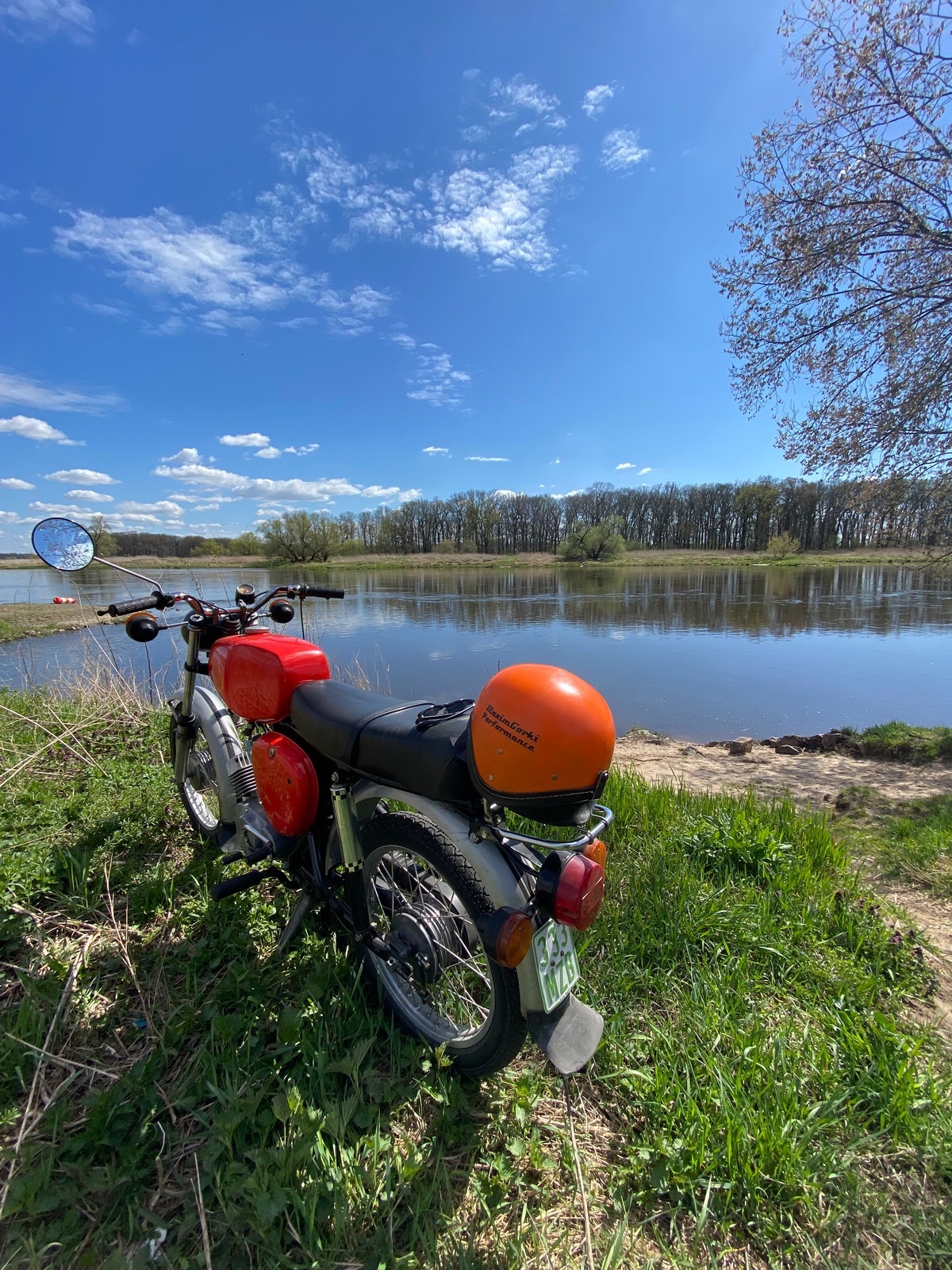

Was lange währt wird endlich gut. Nachdem ich im letzten Jahr das Fahrwerk zunächst erstmal mit meinem Reserve Lackset fahrbereit hatte, hab ich den Motor eingefahren und ein paar schöne Runden drehen können.

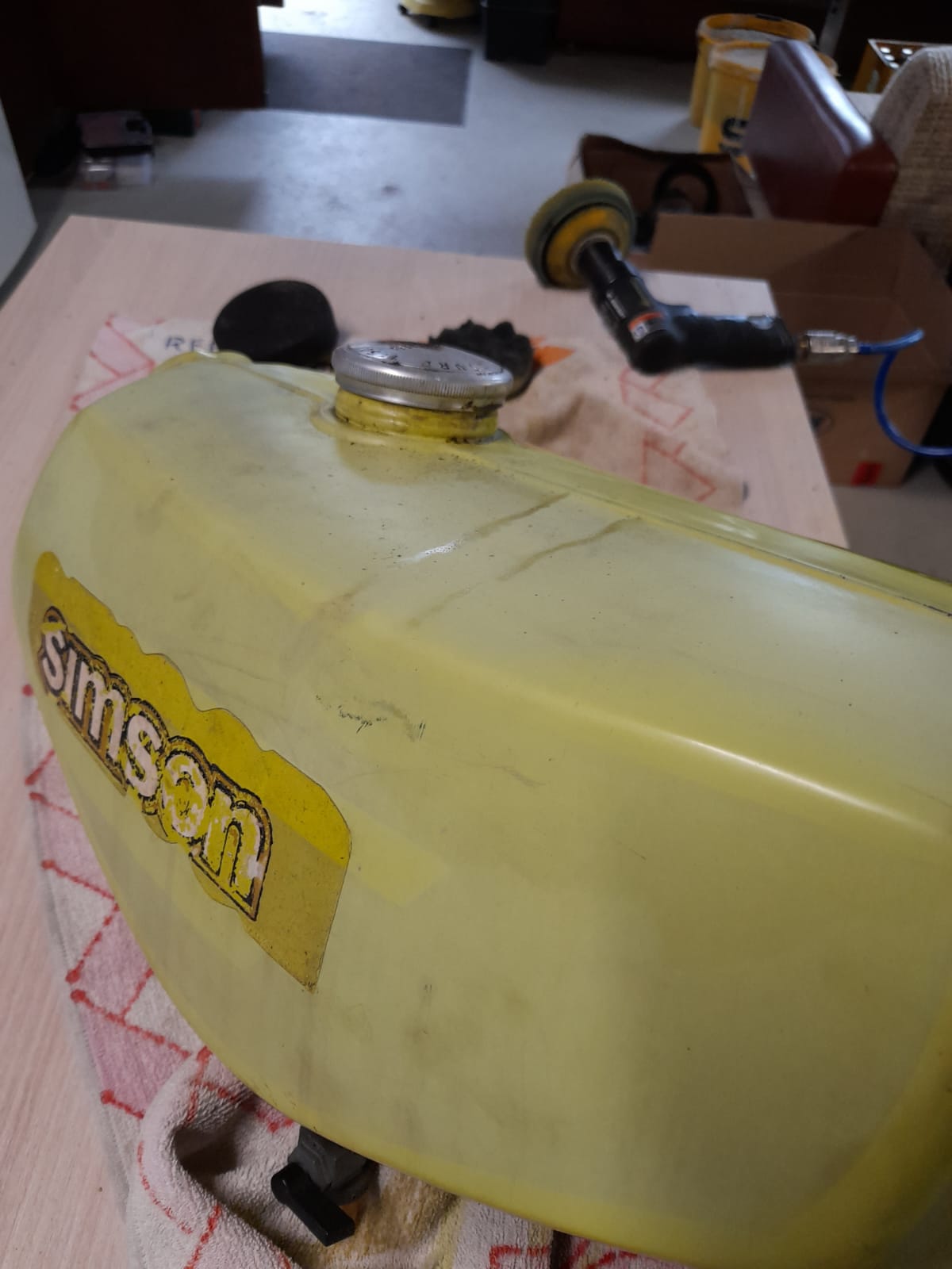

Im vergangenen Winter fand dann das rapsgelbe Lackset seine Aufmerksamkeit. Besten Dank gilt meinem Schrauber-Kollegen und Nachbarn Steven der völlig unmögliches aus dem Lackset geholt hat. Aber seht gern selbst:

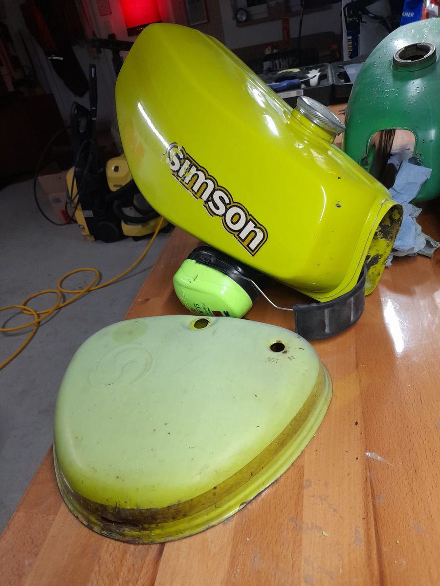

Meiner Erfahrung nach kann man es durchaus zunächst einmal mit der günstigen Zitronensäure probieren. Damit hab ich schon einige Tanks entrostet, zuletzt diesjährige einen furchtbar verrosteten meiner ETZ. Der sah nochmal ein wenig schlimmer aus als deiner hier am SR. Danach kann man weitersehen, ob der Tank eventuell schon durchgerostet ist. Dabei immer mal mehrere Durchgänge starten und zur Beschleunigung des Vorgangs wärmeres Wasser nutzen. Richtig neutralisiert, und umgehend mit Öl ausgeschwenkt kann das auch ohne Epoxyd Beschichtung funktionieren. Wichtig ist auch hier die nachträgliche Pflege. Mal sollte tatsächlich den Tank immer mal in Bewegung halten, damit die Innenwände immer mit Gemisch benetzt sind.
Beschichtung hab ich an nem anderen Tank auch schon durchgeführt der kleinere Löcher hatte. Das funktioniert auch gut, ist aber eher eine Arbeit bei der man doch recht sauber arbeiten sollte. Zunächst muss der Tank zu 100% rostfrei sein (nach der Beschichtung ist Sense mit nochmaligem entrosten). Außerdem sollte man aufmerksam bei der Arbeit mit dem Harz sein und sofort jeden Lackstelle bearbeiten auf die auch nur ein Fünkchen Harz draufgekommen ist, sonst bekommt man das schwer wieder ab, ohne Schaden am Lack zu hinterlassen. So zumindest meine Erfahrungen.Gruß

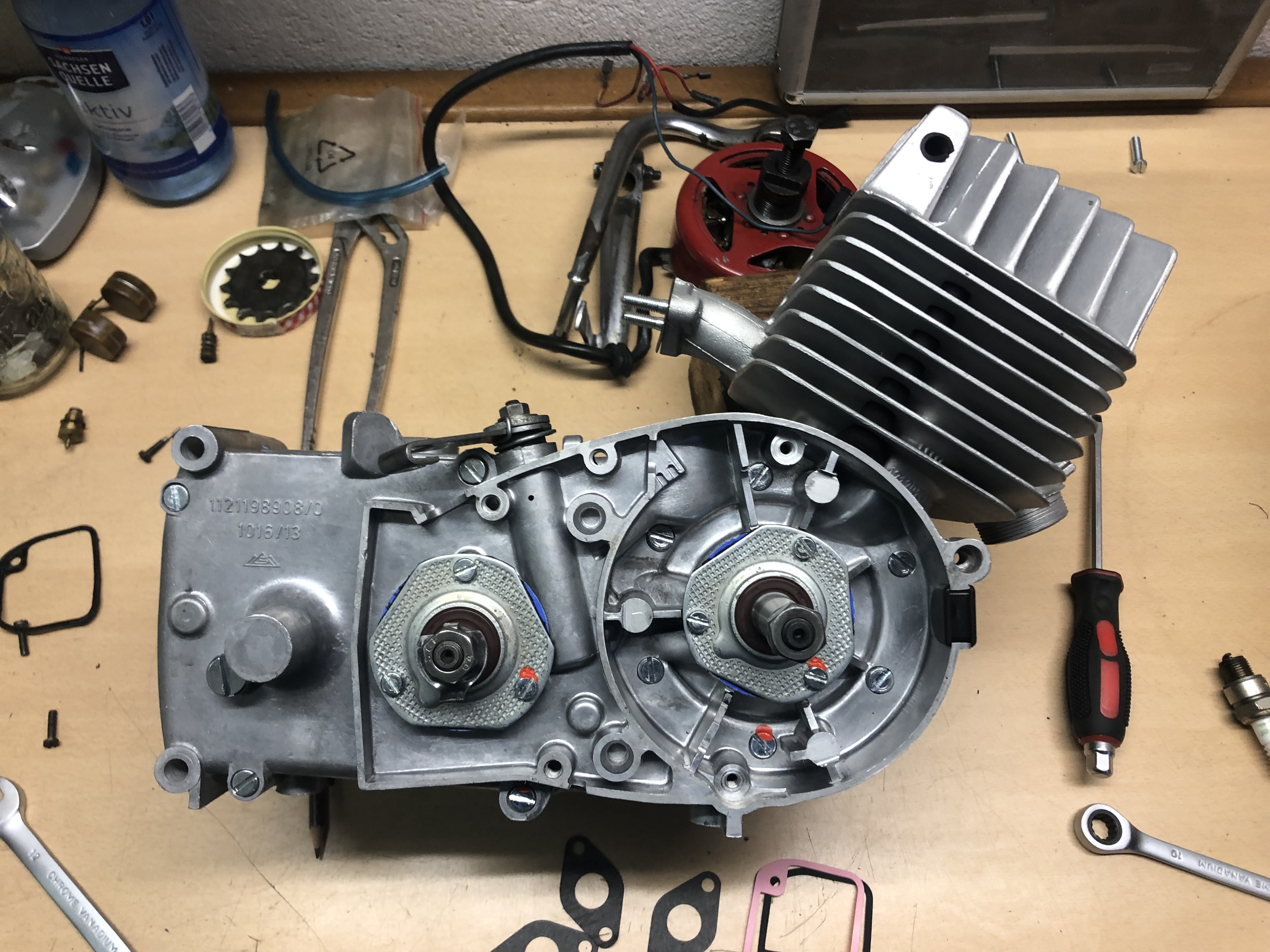

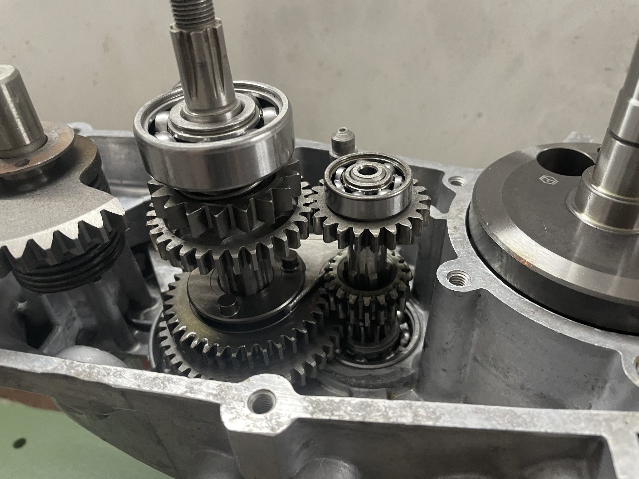

Der Motor hat über die Weihnachtszeit den Weg zu Motorenservice Maul gefunden und war wenige Zeit später wieder bei mir. Visuell macht die Arbeit einen fantastischen Eindruck, der Motor sieht aus wie werksneu. Der Kontakt zu Thommy war sehr gut. Alles war transparent und lief reibungslos. So wie man das gern hätte. Zylinder ist gestrahlt worden und hat einen neuen Schliff samt Venandi (Barikit) Kolben bekommen.Dieses Wochenende gabs dann wieder mal ein wenig Zeit zum Schrauben. Der Motor hat seine Zündung montiert bekommen und landete im Fahrzeug:

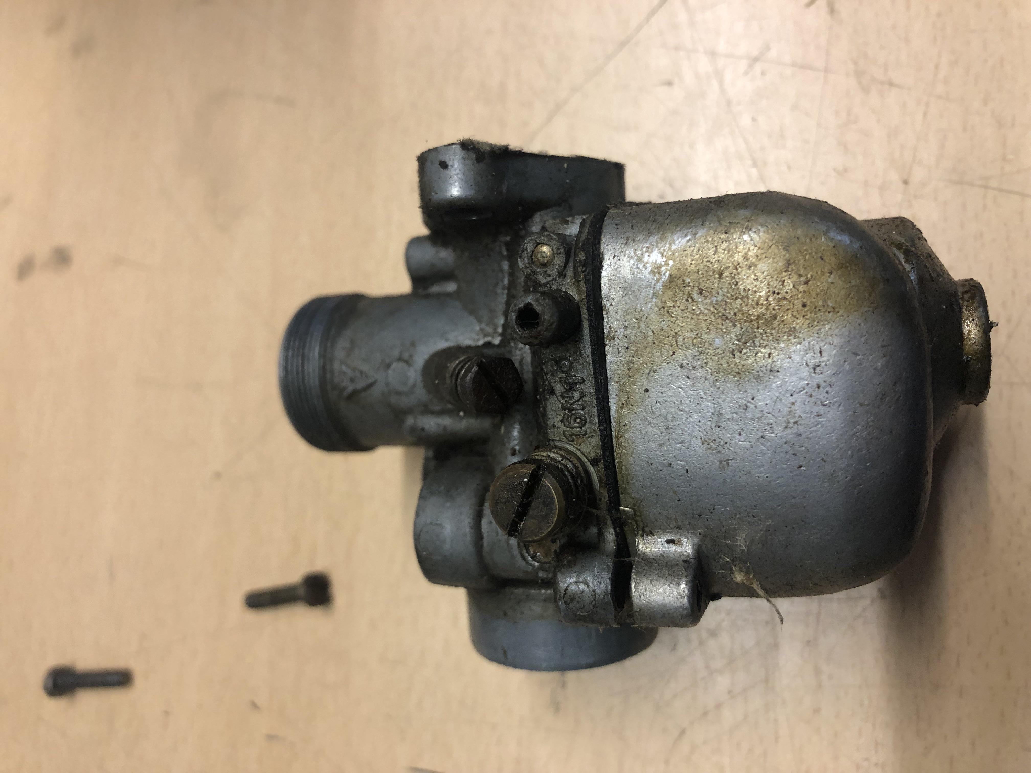

Der Vergaser wurde im Ultraschallbad geduscht frisch gedichtet und ebenfalls montiert.

Außerdem wurde die Sitzbank gegen eine strukturierte ausgetauscht. Ansonsten sind noch Kleinigkeiten erledigt worden. Dem Auspuff wurde das JW-Kalottenset samt Kolbenring verpasst. Seitdem ist der Krümmer auch endlich dicht. Der China VM16 hat eine originale Wannendichtung von Topham bekommen und ist seither auch dicht.Nun zur eigentlichen Frage - hat jemand von euch einen TÜV Kontakt, oder ist vllt gar im Forum selbst vertreten, mit dem ich mich mal zwecks Abnahme in Kontakt setzen könnte? Unmöglich sollte das ganze ja nicht sein, und da der Führerschein vorhanden ist, würde ich auch gern legal damit im Sommer rumcruisen. RPT bietet ja laut seiner Seite nur Abnahmen nach Muster an.

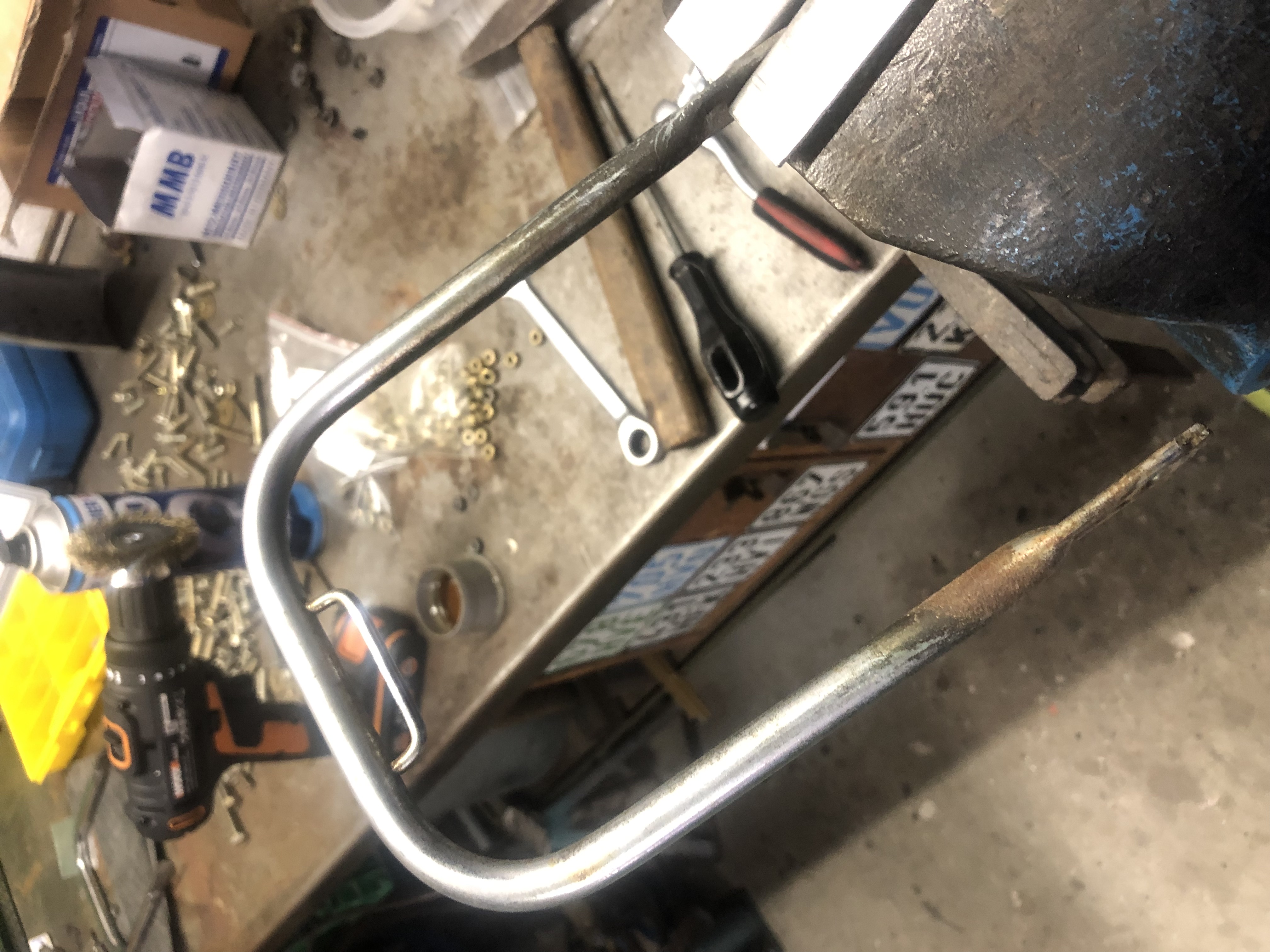

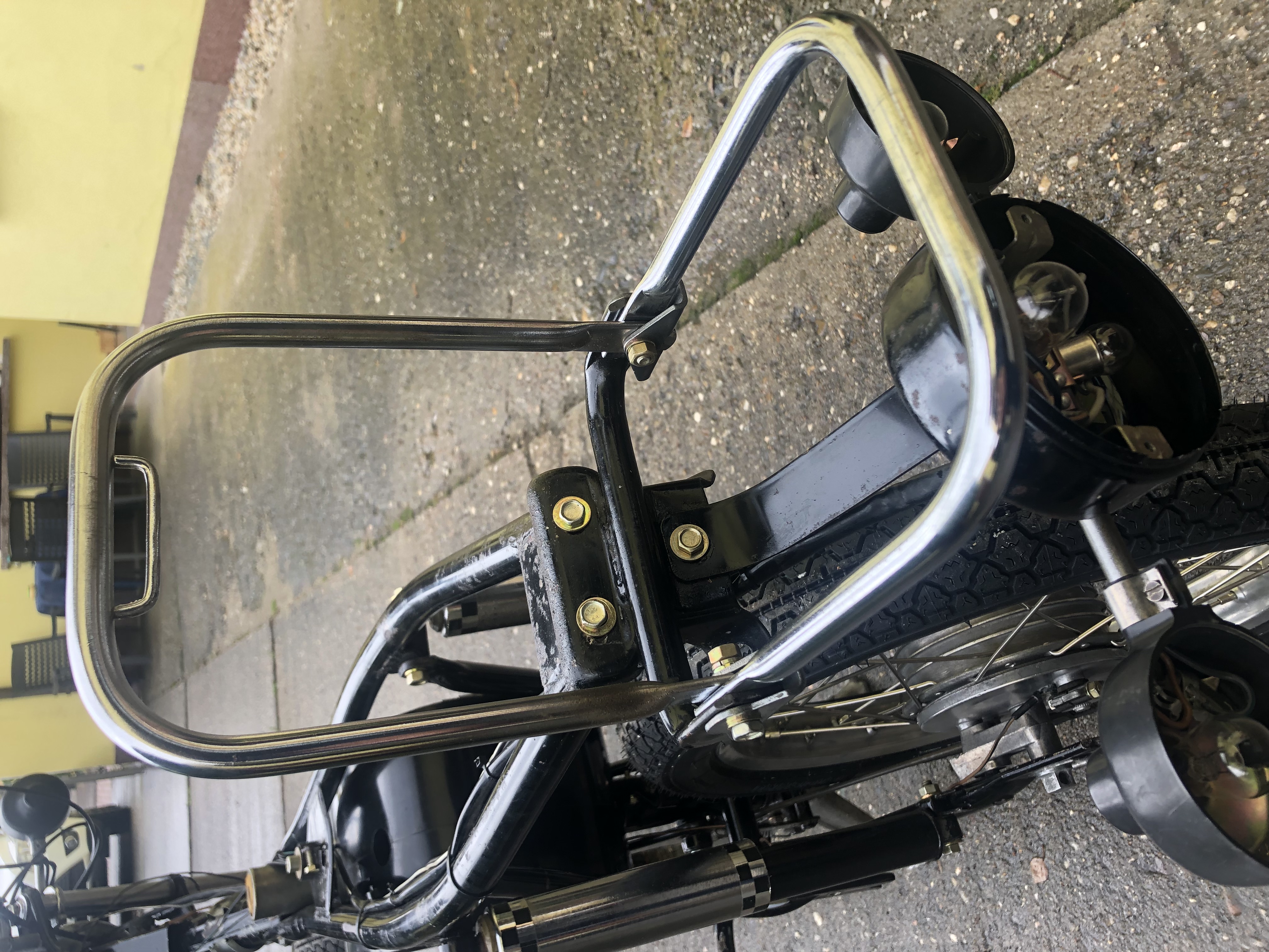

Aktuell läufts darauf hinaus, dass ich nacheinander Teil um Teil aus der Kiste ziehe, es aufarbeite, und dann montiere. Das nimmt unfassbar viel Zeit in Anspruch, macht aber dennoch Spaß. Als sehr gutes Beispiel dient hierbei der Gepäckträger. Wer hätte sich hier die Arbeit gemacht, den nochmal aufzuarbeiten?Hier mal einige vorher/nachher Vergleichsbilder. Erstaunlich was man da noch rausholen kann! Und ich bin viel zufriedener das original verbaute Teil wieder neu montieren zu können.
Und das Ganze montiert:

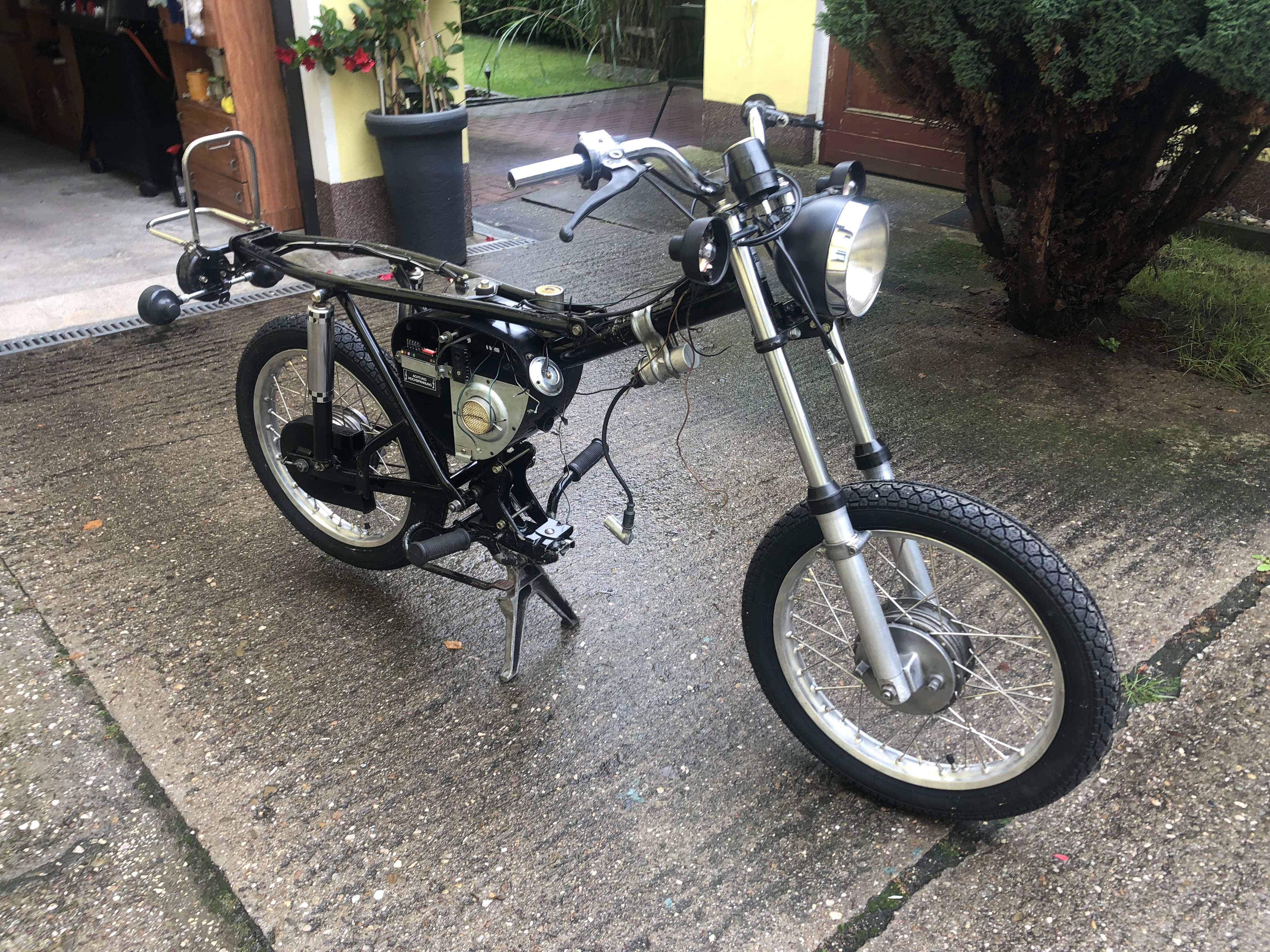

Außerdem hat der Herzkasten wieder seinen Platz gefunden. Auch hier musste wieder kiloweise Ölschlamm entfernt werden. Nervige Arbeit, die aber durch das Betrachten des Ergebnisses wieder belohnt wird. Außerdem noch fertig geworden sind Blinkerträger samt Blinker, Lampen, sowie erste Teile des Kabelbaums. Hier erfolgte eine Optimierung für die originale 6V E-Zündung - die DCDI-S. Hat damit schon jemand Erfahrungen gemacht am M53 - Stino Motor? Ich habe mich zunächst entschieden, die VAPE Zündkurve zu testen.
Beim Einziehen des Kabelbaums ist mir auch aufgefallen, dass zwei drei Kabelenden gebrochen sind. Falls jemand noch eine handvoll originaler Kabelschuhe, sowie Ösen für mich hat, würde ich mich wahnsinnig über eine PN freuen. Bislang fehlen zwei Schuhe und eine Öse für die Zündspule. Unmengen werden also nicht benötigt.
So ist der aktuellen Stand. Viel fehlt eigentlich nicht mehr!
Der Fortschritt ist nicht massiv, dafür bin ich aber weiterhin zufrieden mit der Qualität des Aufbaus.
