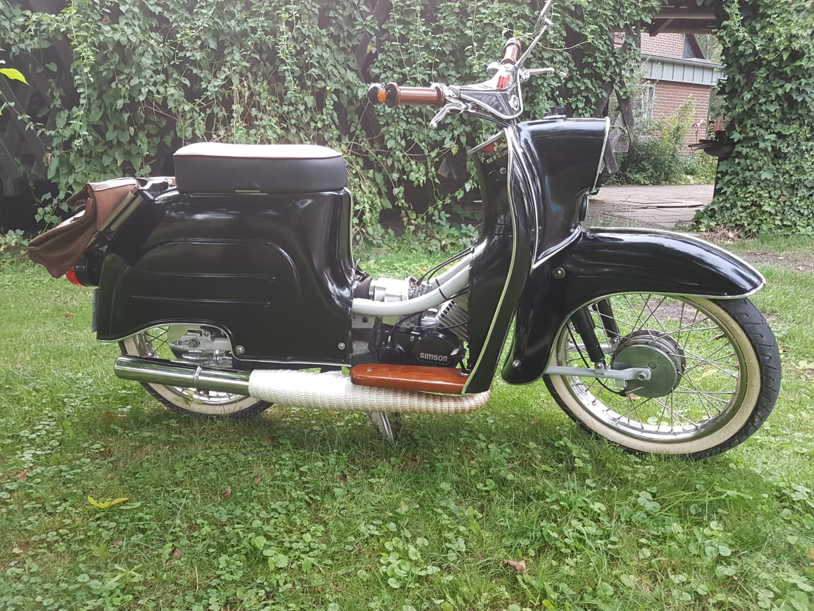

Moin moin,ich mach´s mal kurz und knapp alles andere würde den Rahmen sprengen. Die Schwalbe habe ich im Jahr 2004 erworben und über die Jahre restauriert und umgebaut. Nach langer Bauzeit rollte der Vogel erstmals 2010 über die Straßen. Es folgten über die Jahre viele weitere Umbaumaßnahmen am Rahmen und Motor. Mittlerweile ist das Projekt erstmal abgeschlossen und soweit vorführbar. Befeuert wird die Schwalbe von einem (noch original) ZT 90N Gen2 Zylinder mit langem 5gg,S70 Primär und den ganzen üblichen Umbaumaßnahmen für einen standfesten und gut funktionierenden Motor. Ein besonderer Leckerbissen ist die Zündung,diese habe ich als Testperson vor zwei Jahren von meinem Kumpel (Overrev) bekommen. Mittels Steuergerät kann ich über Mikroschalter 16 verschiedene Zündkurven wählen. Ein tolles Teil und nicht zu vergleichen mit einer normalen Vape. In Kombination mit 21 Rfvk und dem Eigenbaureso schiebt der Vogel mit viel Druck und breitem Band enorm vorwärts. Im großen und ganzen bin ich recht zufrieden mit dem Ergebnis,normalerweise bin ich eher auf Zündapp spezialisiert und musste mich in die Materie erstmal reinfuchsen. Hoffe es gefällt auch dem ein oder anderen. Einige Fragen speziell zu diesen fürchterlichen nachbau Vergasern in ori.Optik habe ich trotzdem,dazu später mehr....
