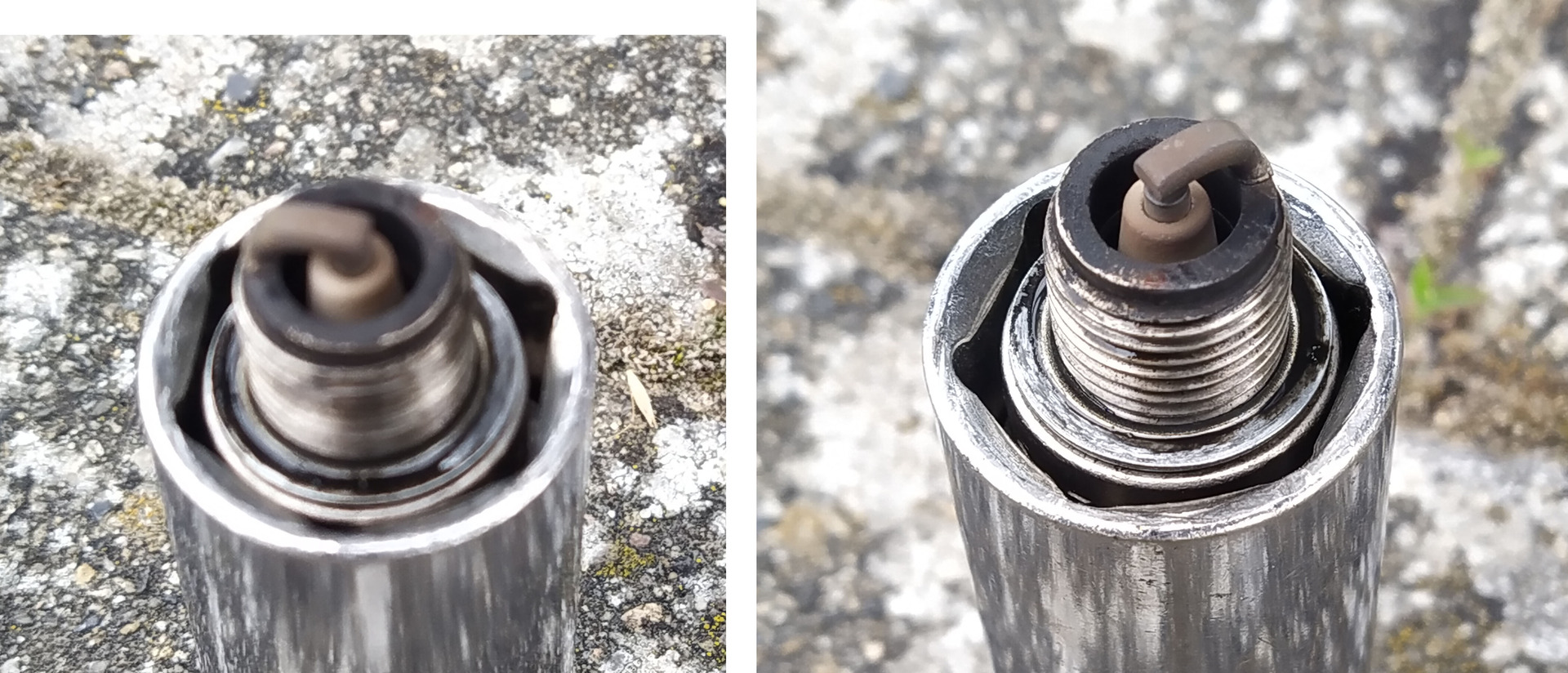

Wie viele Kilometer bist du denn Gesamt gefahren? Welches Mischöl verwendest Du? Es geht nur darum zu wissen ob sich das Kerzenbild vielleicht noch etwas deutlicher entwickelt.
Bei einem Reparaturschliff sollte die Standardbedüsung eigentlich ausreichen. Wenn Du für dein Gefühl etwas fetter gehen willst, ruhig auf eine 75er HD gehen. Den Sprung von 72 zu 73 kannst Du dir sparen. Über die Zeit wirst Du ja dann sehen ob die 75 vielleicht doch ein wenig zu Fett ist.
Die Probefahrt wahren so ca. 25km. Mischöl habe ich Simtunol im Mischungsverhältnisse 1:50 zum einfahren damit ich eine Kerzenfarbe bekomme (sonnst immer Motul 800).
