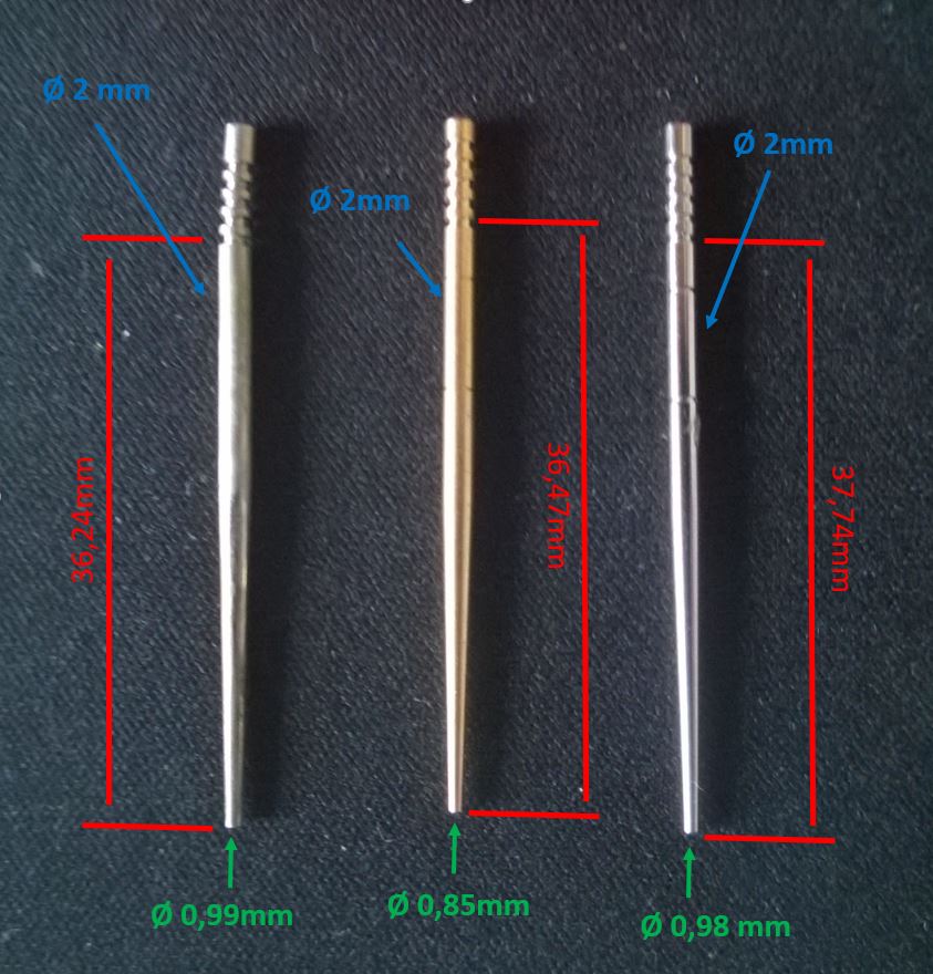

    Da ich über Winter in meiner S51 Kraftstoff im Vergaser hatte, dachte ich mir für die Vorbereitung auf die neue Saison baue ich den Vergaser aus und reinige ihm. Dabei ist mir aufgefallen, dass die Vergasernadel am Oberen ende, leicht verbogen ist (siehe Bild linke Nadel).
    Daraufhin habe ich mir zwei neue bestellt.
    Beim Nachmessen ist mir aufgefallen, dass sie unterschiedlich lang und der untere Durchmesser unterschiedlich ist.
    Jetzt frage ich mich, welche von beiden soll ich einbauen? Oder einfach die alte nehmen?
    Vergaser ist ein 16N1-11 und die Nadel ist eine 10.
    danke

    Warum habe ich zwei bestellt.
    Da es bei AKF zwei Teillastnadel 10 für den BVF Vergaser 16N1 gibt und ich mich nicht entscheiden konnte welche ich nehmen soll. Hatte auch nicht gedacht, dass sie so unterschiedlich ausfallen.
    Mitte Artikelnummer: 10002622
    Rechte Artikelnummer: 10068323
    Stino funktioniert die 10ner oft sehr gut, die 09er aber auch. Da man aber davon ausgeht, dass er mit der verborgenen Nadel gut lief, gibt es zunächst keinen Grund die Andere einzubauen. Somit ist die erste Wahl die rechte Nadel, welche im mittleren Teillast magerer ist, zudem der BVF für ein zu fetten Teillast bekannt ist.

  • Ich denke bei dem was man heutzutage angeboten bekommt ist es egal welche Nadel du einbaust. Die ganzen Teile von MZA und FEZ sind von der Qualität der damaligen BVF weit entfernt. Wenn du 10 Nadeln von MZA kaufst, dann erhält du 10 verschiedene Maße.
    Ein Nachbauvergaser kostet 35 Euro, ein Mikuni kostet das dreifache. Wenn der originale Vergaser verschlißen ist und man keinen Streß haben will, sollte man sich nach einer Alternative umschauen(z.B. Bing).
