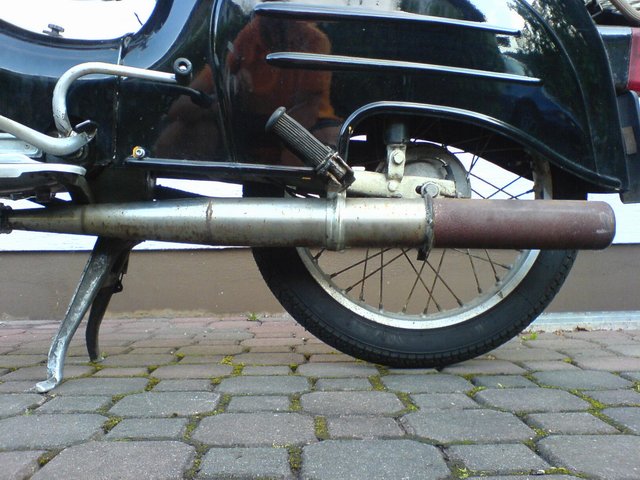

OK. Hier wie versprochen das Bild vom Püff:
[Blockierte Grafik: http://www.mathes75.de/galerie/bilder/KR51Puff.JPG]

Alles klar. Bild vom Puff kommt morgen - aber nicht erschrecken! Ist (fast) nur Flugrost

Bin echt Ratlos. Vielleicht sollte ich noch was zum Auspuff sagen: Ist ein "Sportauspuff", vor Jahren als solcher gekauft. Mit passendem Krümmer. Hat (leider) nicht die Zigarrenform sondern ist Zylindrisch. Habe den Krümmer rund 8cm tief in der Tüte stecken. Ist das zu viel?
