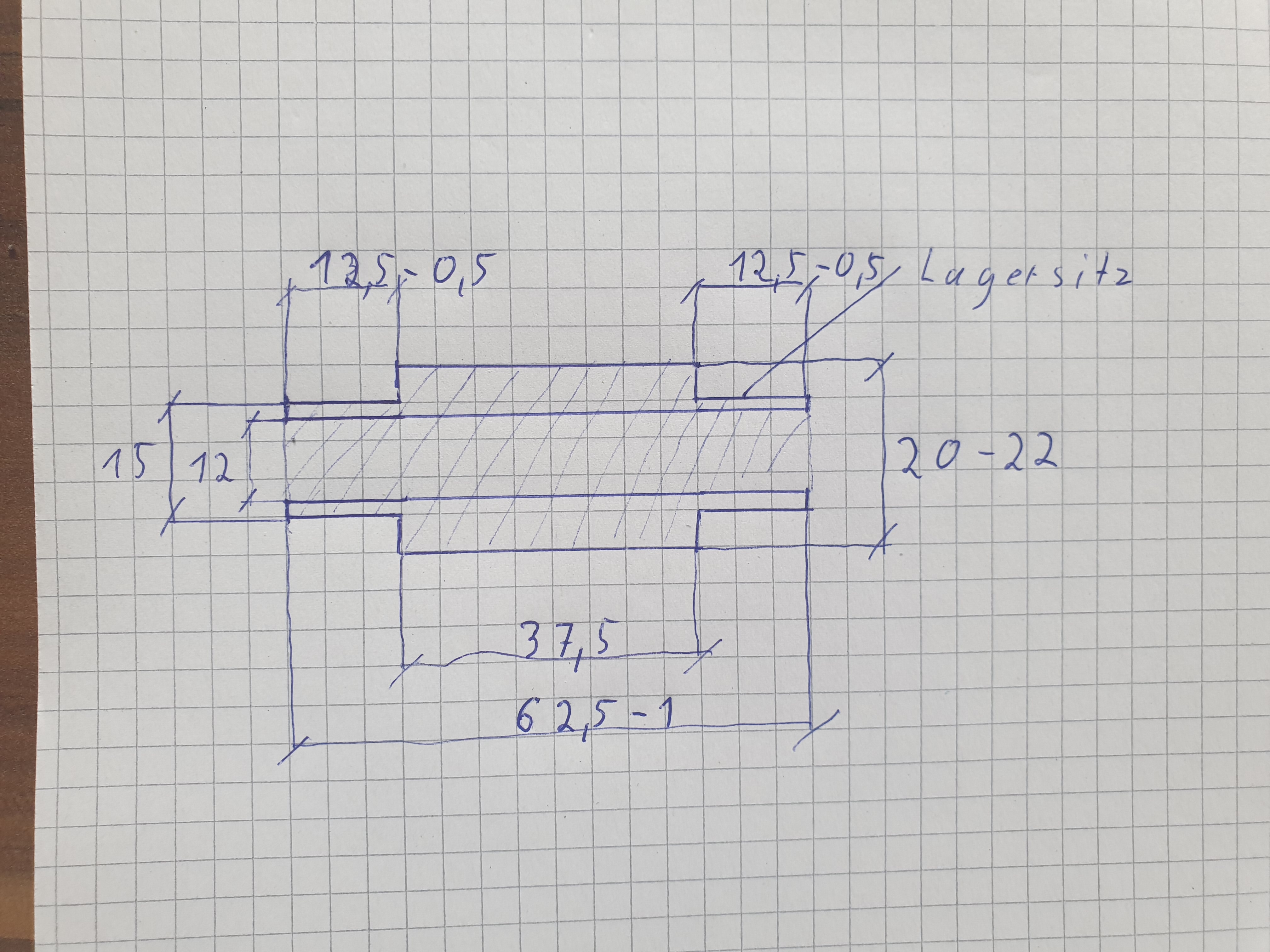

Hallo zusammen, ich baue für meine Schwalbe auch gerade eine MZ Bremse um. Ich werde mir für die Abstanzhülse zwischen den Lagern eine passende Hülse mit der reduzierung von 15 auf 12 mm fertigen lassen. Im Anhang eine grobe Zeichnung dazu. Besteht an den Hülsen Interesse? Wenn ja bitte hier bescheid geben, dann kann ich mal durchrechnen was es kosten wird. Welches Material wir genau nehmen weiß ich noch nicht. Jedenfalls so das es sich nicht stauchen lässt beim anziehen der Achse. Gruß

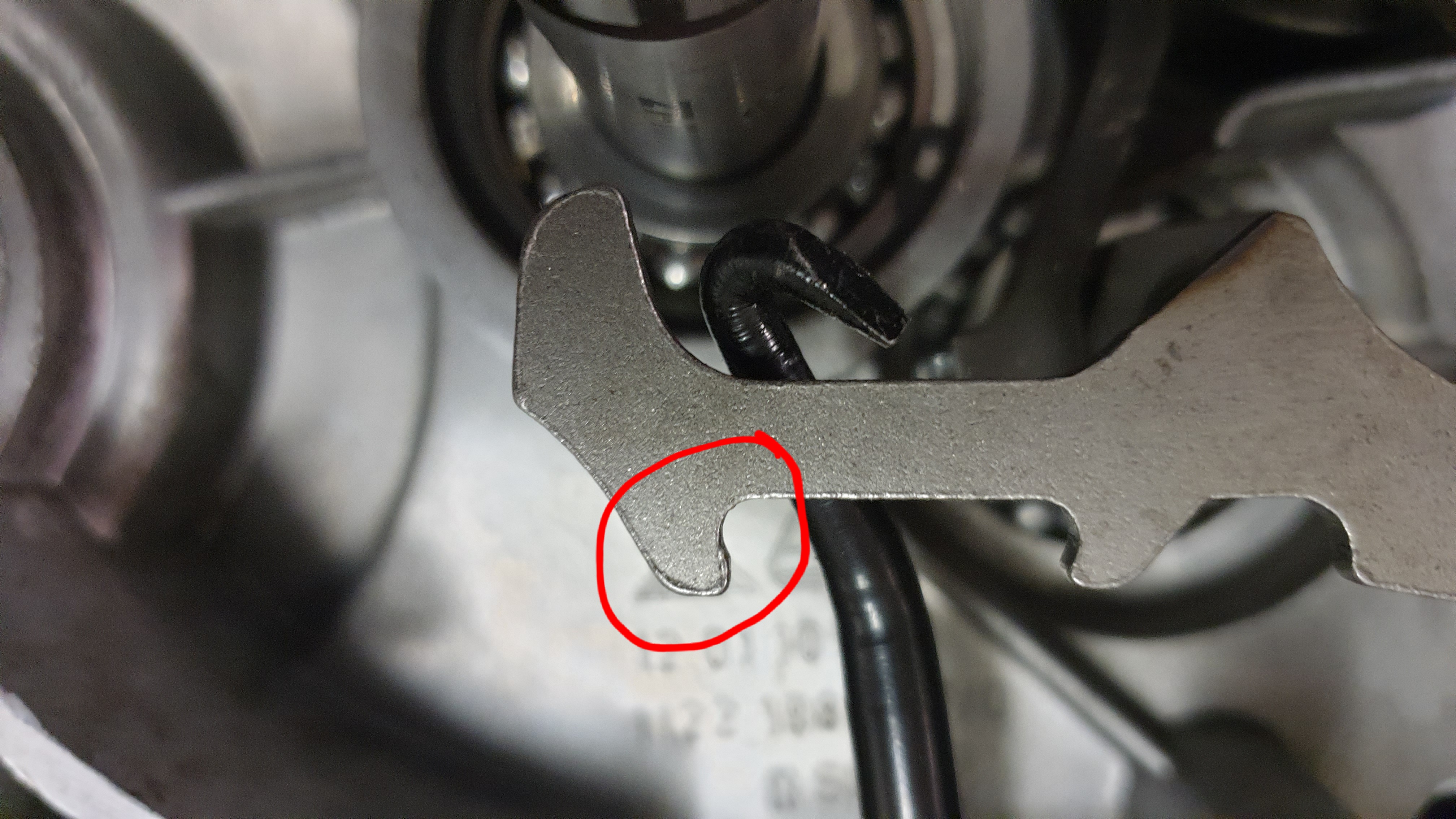

Hallo zusammen, ich habe heute meinen Motor fertig zusammengebaut, als ich die Schaltung testen/einstellen wollte ist mir aufgefallen das sich mal die Gänge sauber durchschalten lassen, beim nächsten durchschalten jedoch hackt es, dann geht es mal wieder, egal ob hoch oder runter schalten, bei anderen Motoren war es immer so das es nur in eine Richtung hackte, welches sich aber einstellen ließ. Ich habe mir dann nochmal den inneren Schalthebel angeguckt und finde das ein Hacken verschlissen ist, hänge mal ein Bild an. Ich hoffe man kann erkennen was ich meine. Kann das komische Schaltverhalten davon kommen? Ich habe leider gerade keinen Hebel zum vergleichen da. den grat hatte ich nach dem Fotografieren schon weg gemacht, hatte aber nix gebracht. Im Netz gibt es die Schalthebel zwischen ca 15€ bis ca 30€. Sind die für knapp 30€ qualitativ wesentlich hochwertiger? Habe darin noch keine Erfahrung.
Was meinen die Profis dazu?Gruß
