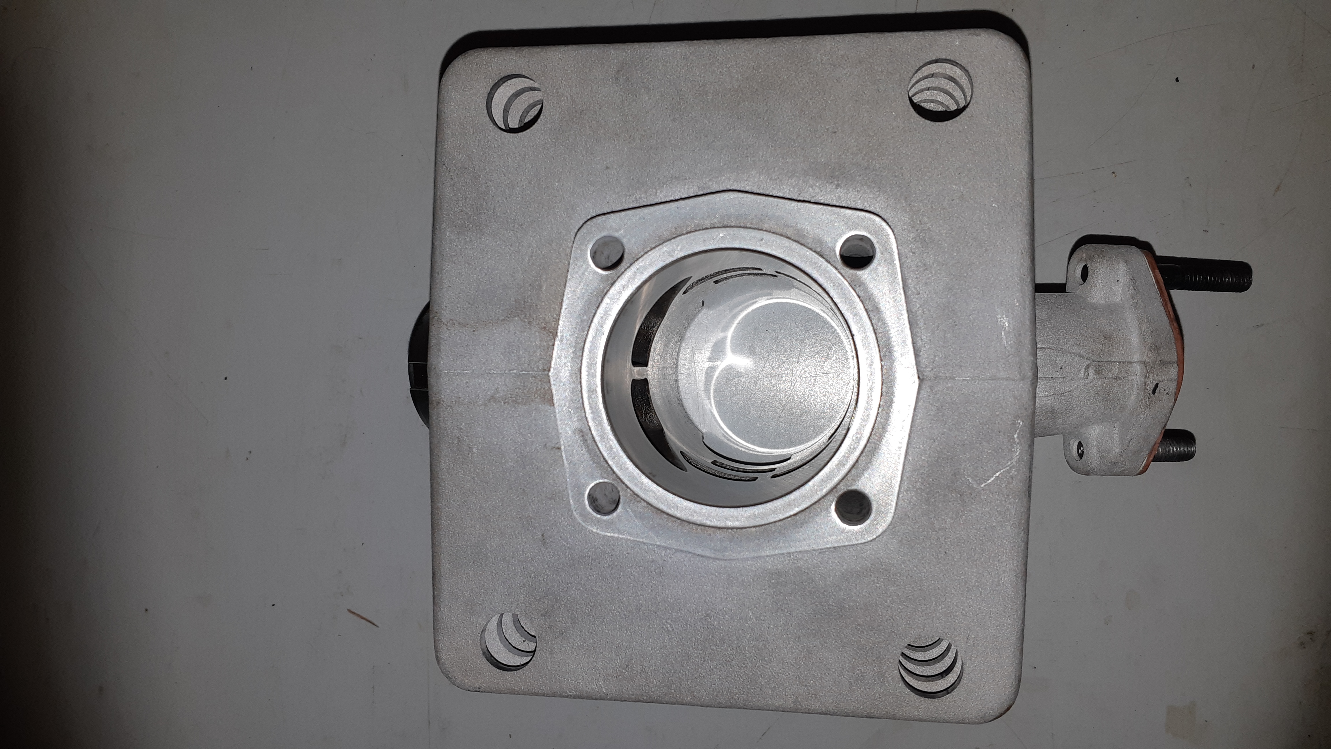

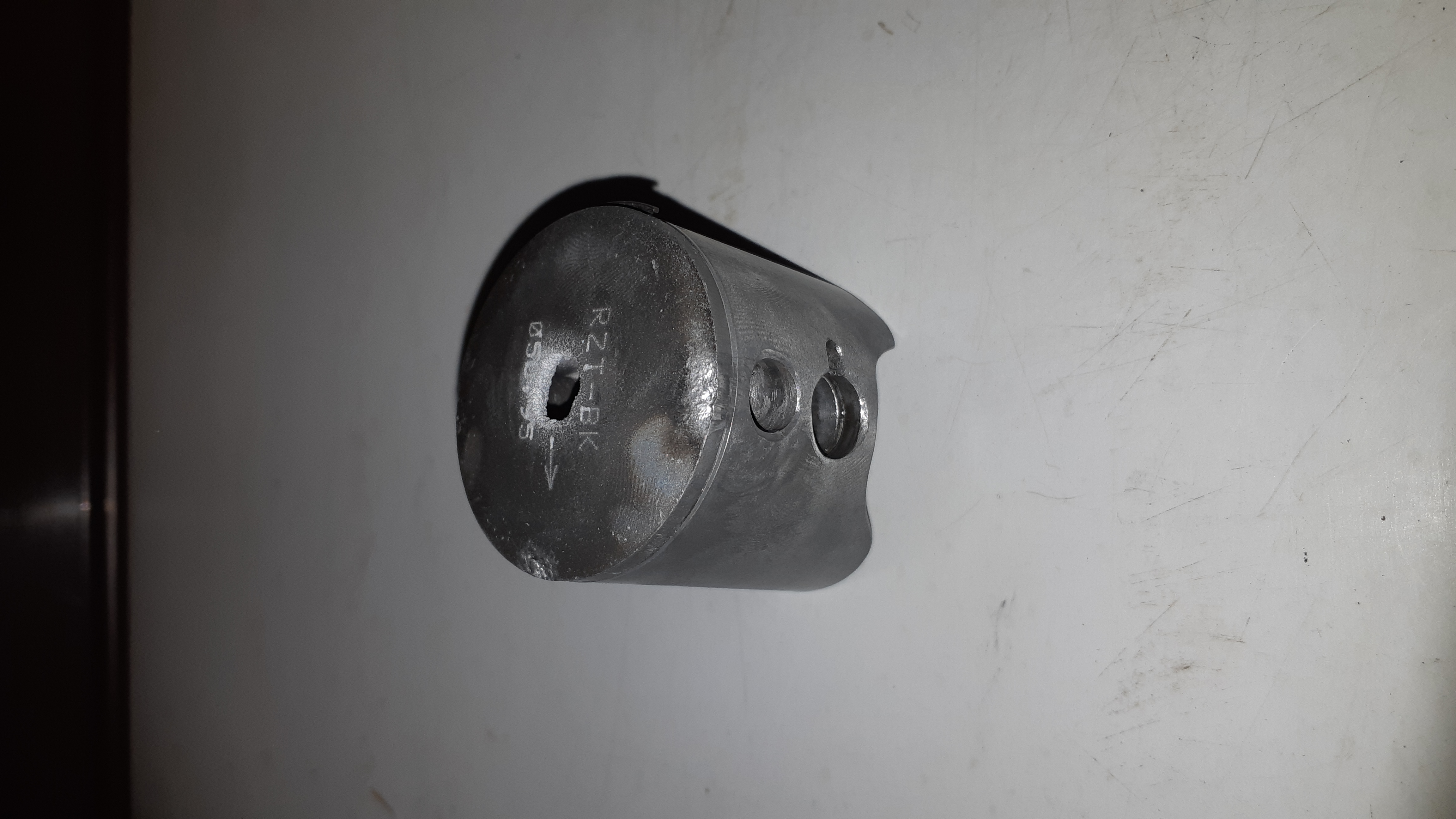

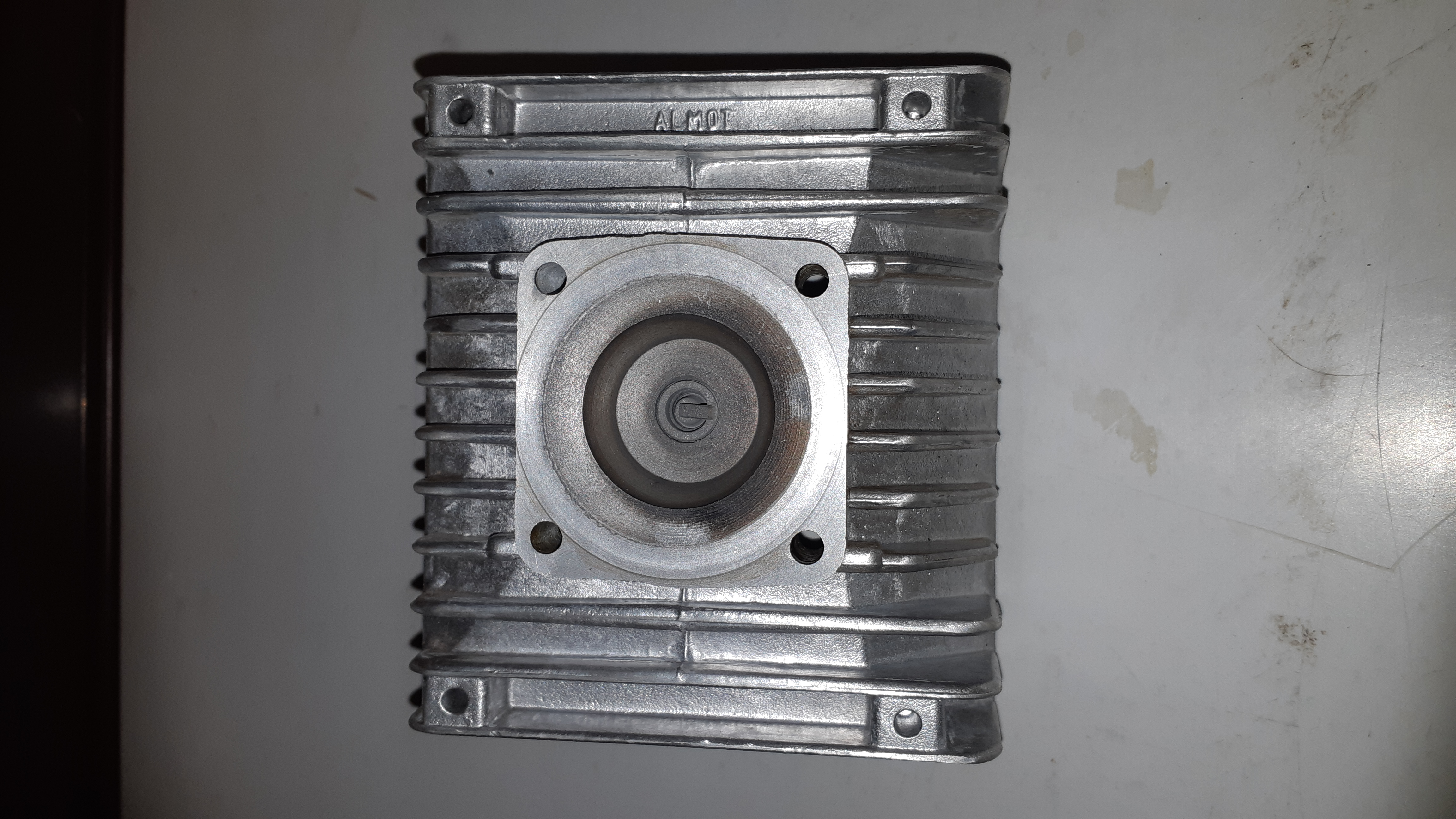

Am Kolben und am Zylinder ist doch gut zu sehen das es da mächtig Detonationen/klopfen gab.

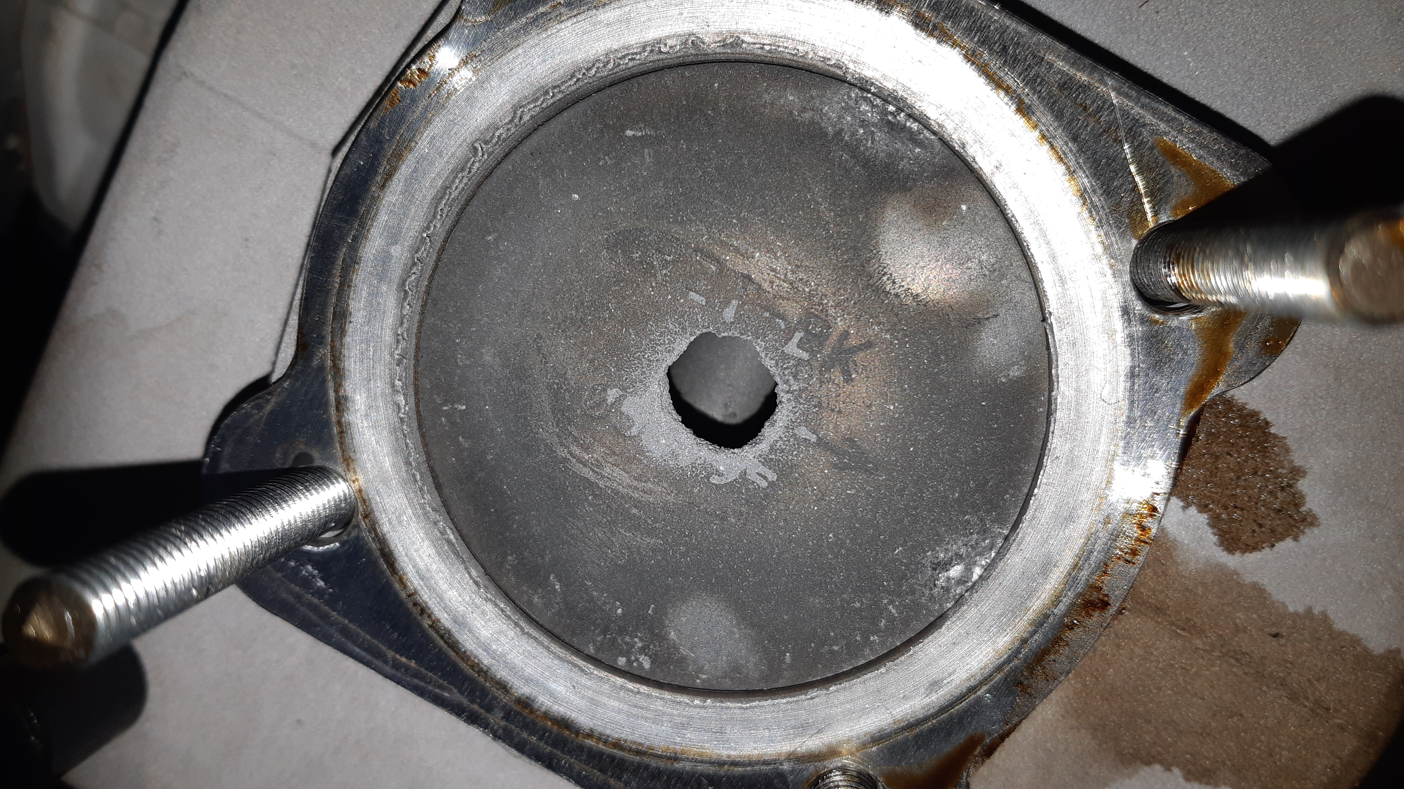

Das Loch im Kolben kommt in der Regel von zuviel Temperatur um die Kerze herum (meist von zuviel Frühzündung, kann aber auch Verdichtung oder Bedüsung sein, auf jeden Fall dort zu heiss).Sorry, gerade nochmal alles durchgelesen:

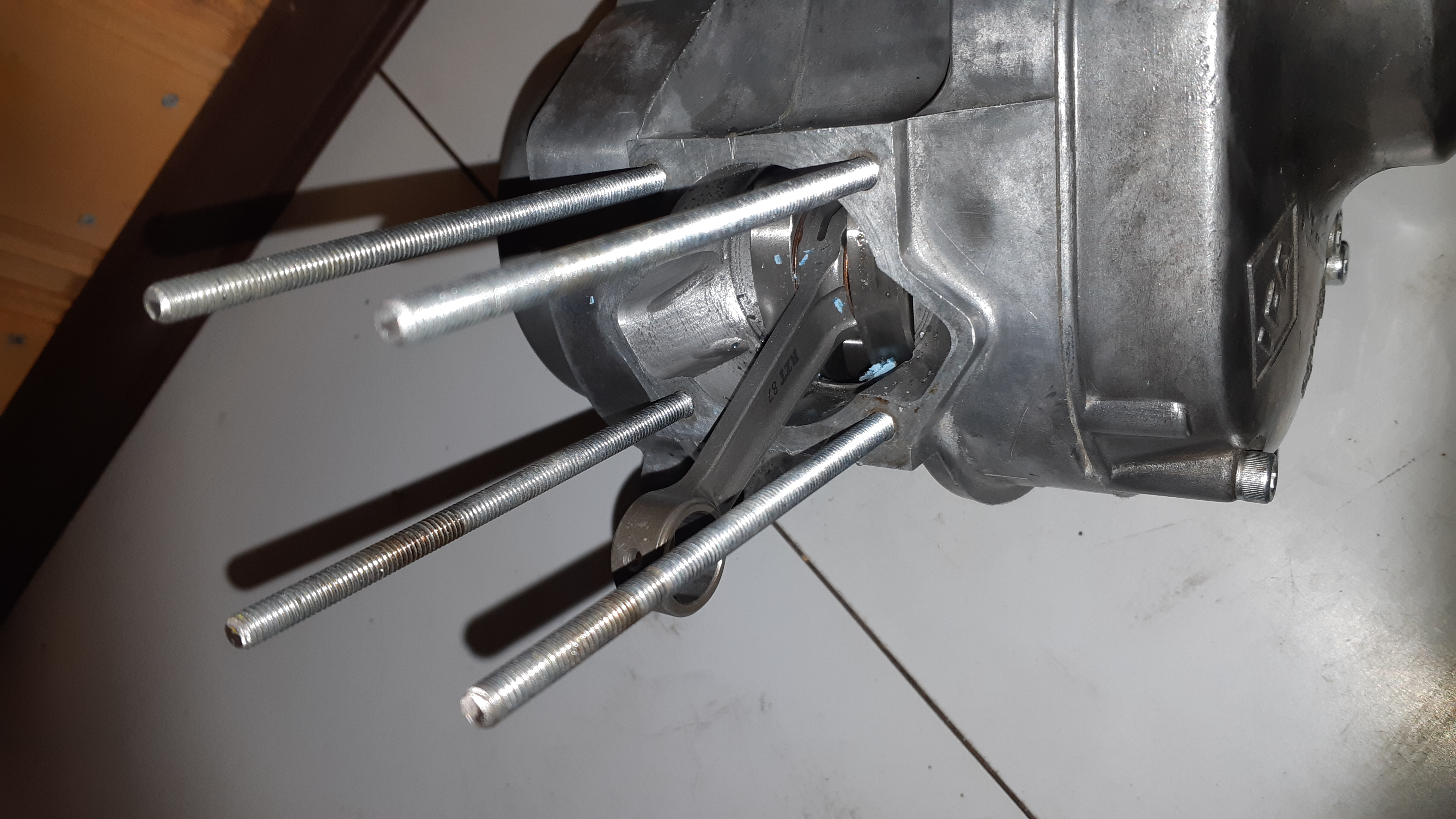

Ich würde auf jeden Fall schauen, dass du das Kurbelgehäuse irgendwie gereinigt / gespült bekommst.
Sieht nach ziemlich viel spänen aus wenn man das Bild vergrößert im Bereich der Kurbelwelle.
Nicht dass noch die Lager oder der nächste Kolben/Zylinder verhunzt ist...Ich habe den Motor gründlich mit Diesel - Benzin- Bremsenreiniger und Druckluft gereinigt ich war da sehr penibel.
Würde ich durch hochwertige Stehbolzen ersetzen . Gewindestangen auch 8.8 is für so eine Anwendung maximal in Notbehelf zum heimkommenHabe mir jetzt alle Teile bestellt

Mit den viel zu hohen Temperaturen hat die bestimmt kurz vor dem Kolben aufgegeben.Bleul ist 87mm steht drauf.
Die Stehbolzen sehen aus wie ne gewindestange
Und die vorn links ist auch im Bereich von Zylinder am Gewinde dunkler als oberhalb, das kann auf dem Bild aber sich täuschen
Dicht war der auf jeden Fall nichtJa sind Gewindestangen
Und wo kommt die Suppe auf dem Zylinder her?

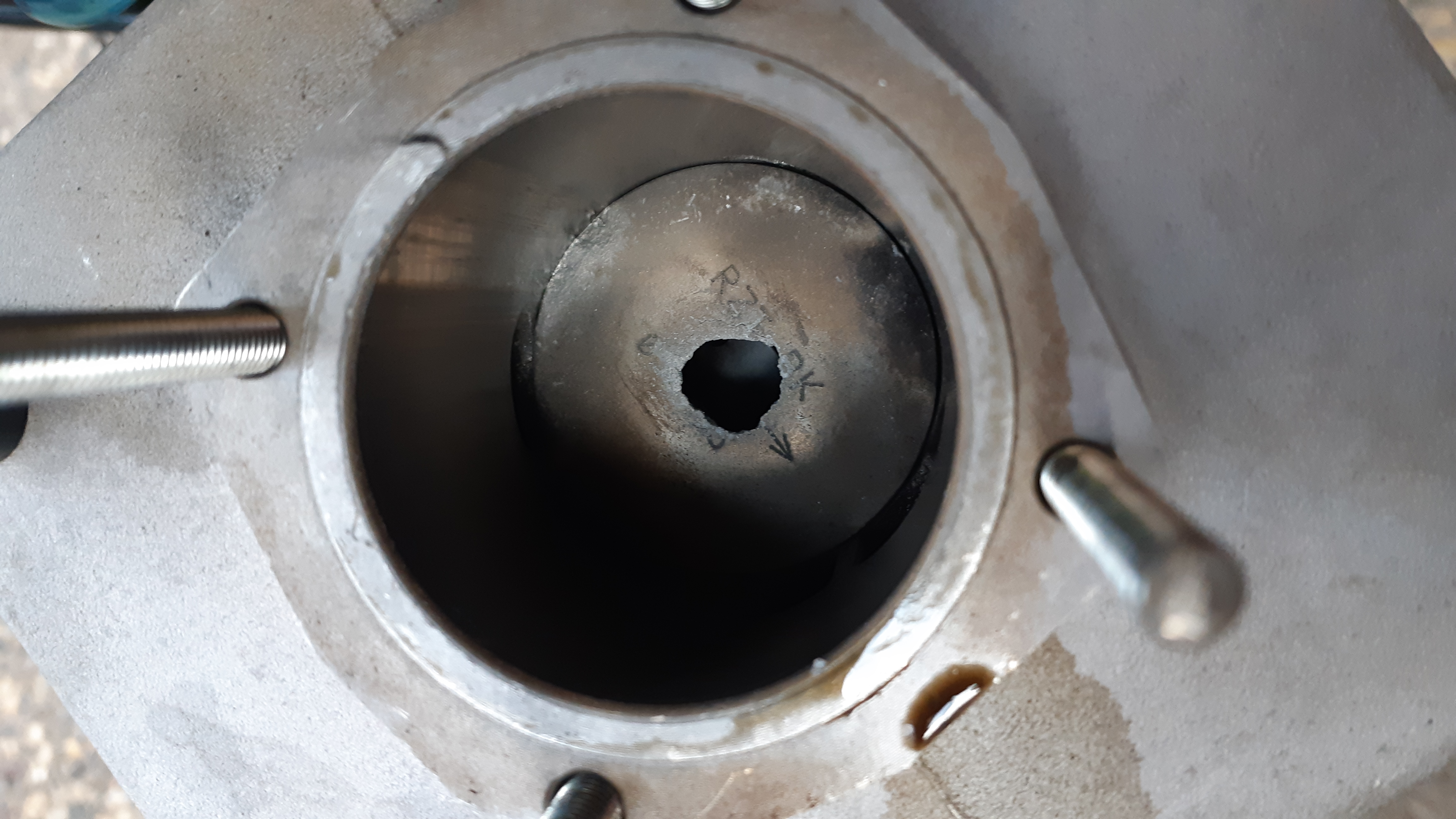

Oder den RZT Vari "s" ? den habe ich bei der SchwalbeHier ein Bild vom ersten Schaden

Beim ersten Schaden war der Zylinder Top nicht eine Rife und noch alle honspuren.
Zylinder hat erst 300km drauf. -

Jetzt wieder ein Loch.
