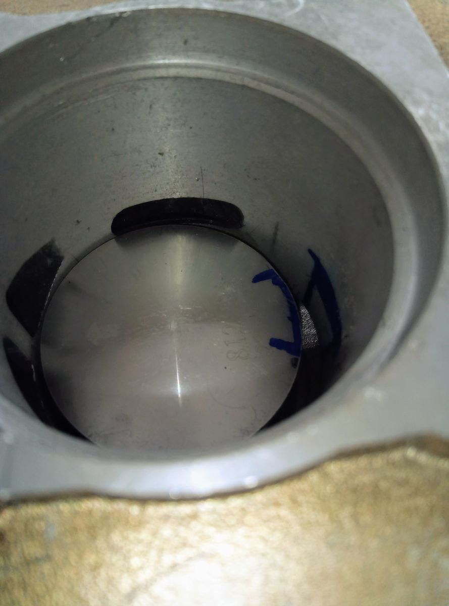

Kein Zylinder sieht so nach dem Einbau und paar mal Kickstarter drücken so aus...

Zylinderkopfschrauben zu lasch angezogen, daher keine Dichtwirkung und zack - undicht.
Wenn das dort manchmal sogar rausspritzt dann hast du vllt auch was vergessen anzuziehen. Das wird ziemlich sicher dein Problem sein.
Ich würde zusätzlich noch das Einbauspiel prüfen.
