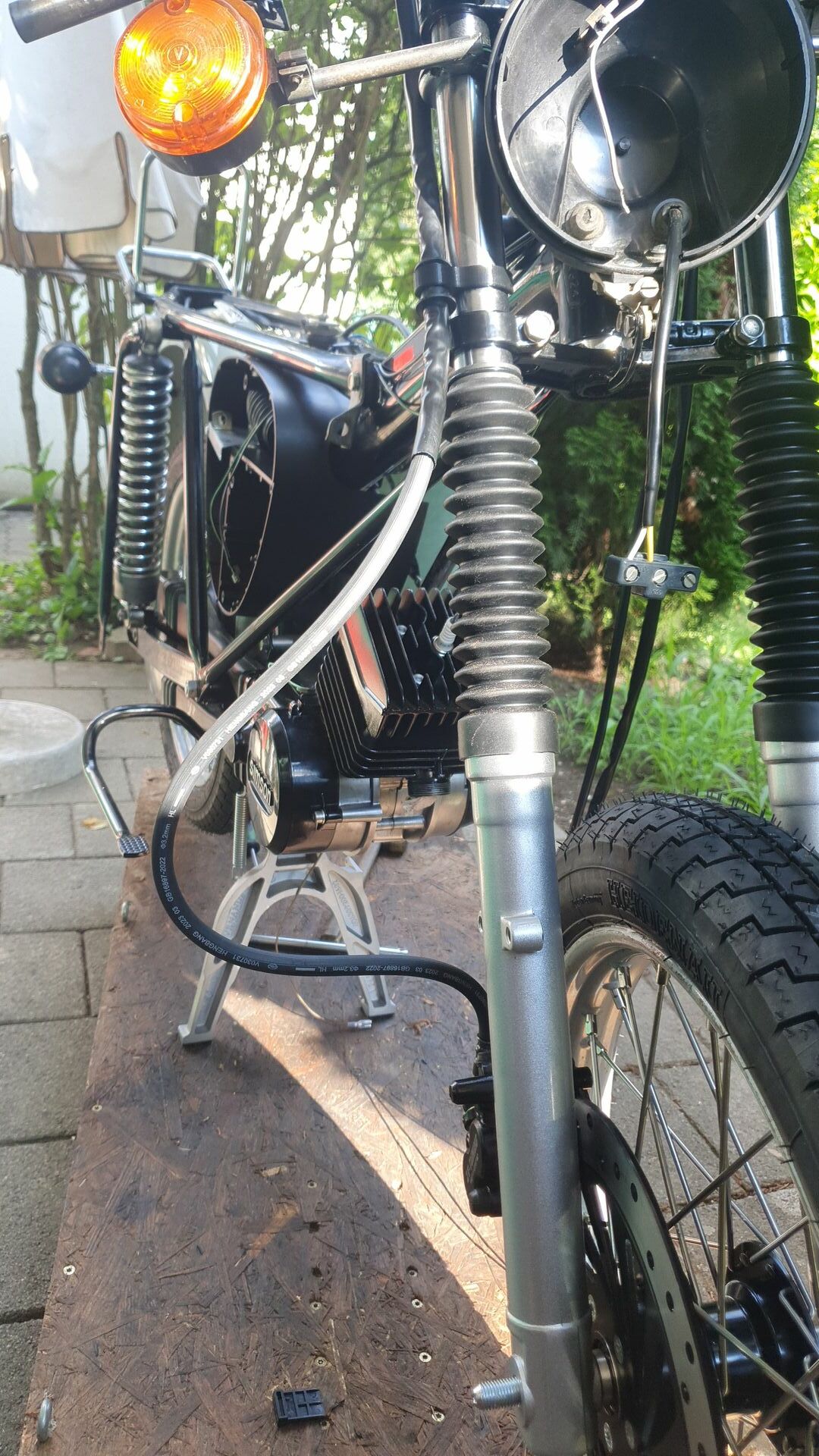

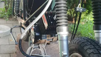

Also der Schlauch sieht ziemlich scheiße aus so😕😅
Glaube nicht, das das so sein soll

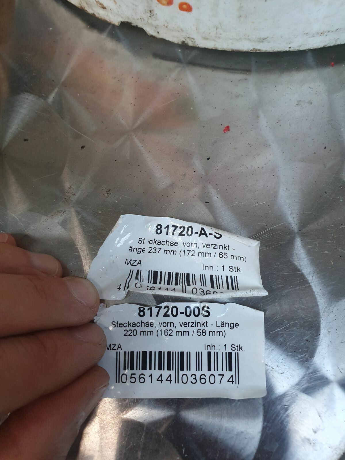

Hallo zusammen,
ich habe eine ZT Scheibenbremsanlage inkl. der Distanzhülsen verbaut und rüste jetzt gerade einen MMB Nabentacho nach. Ich habe jetzt bereits zwei andere vordere Achsen bestellt, aber die eine ist zu lang, die andere zu kurz. Hat jemand die passende verbaut und kann mir sagen welche es ist? Die Fotos im Anhang sind die nicht passenden.
2. Problem, der Bremsschlauch ist viel zu lang, kommt man so durch die TÜV Abnahme? Bzw. wie kann man das ändern?
Danke
,Sebastian

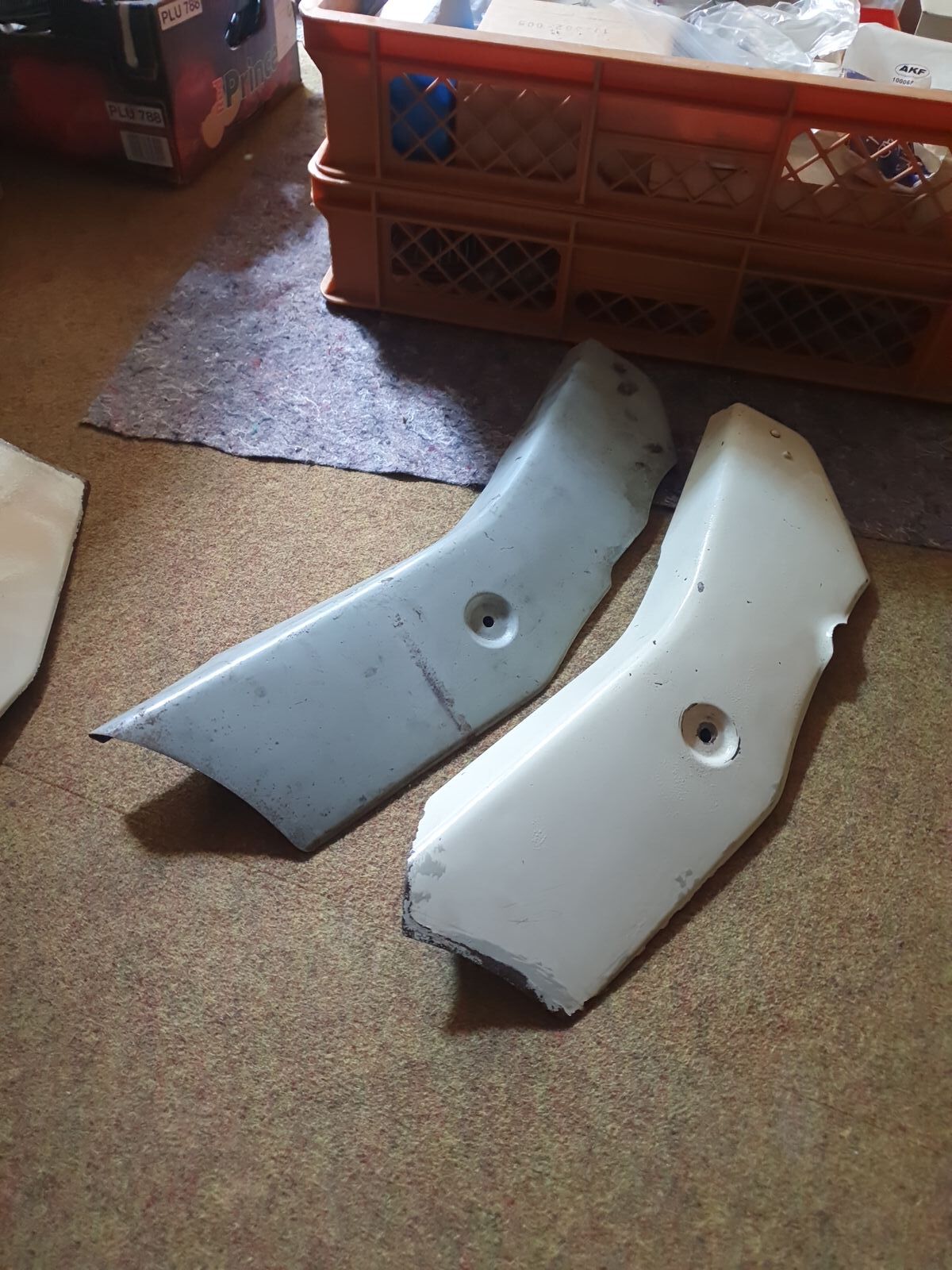

Heute ist ein vermeintliches Seitenblech für rechts angekommen. Leider ist es der falsche Farbon. (links das graue)
Falls jemand noch passende Seitenbleche für den Habicht im original Lack abgeben möchte darf sich gern melden. Tausch gegen Sperber Bleche möglich.

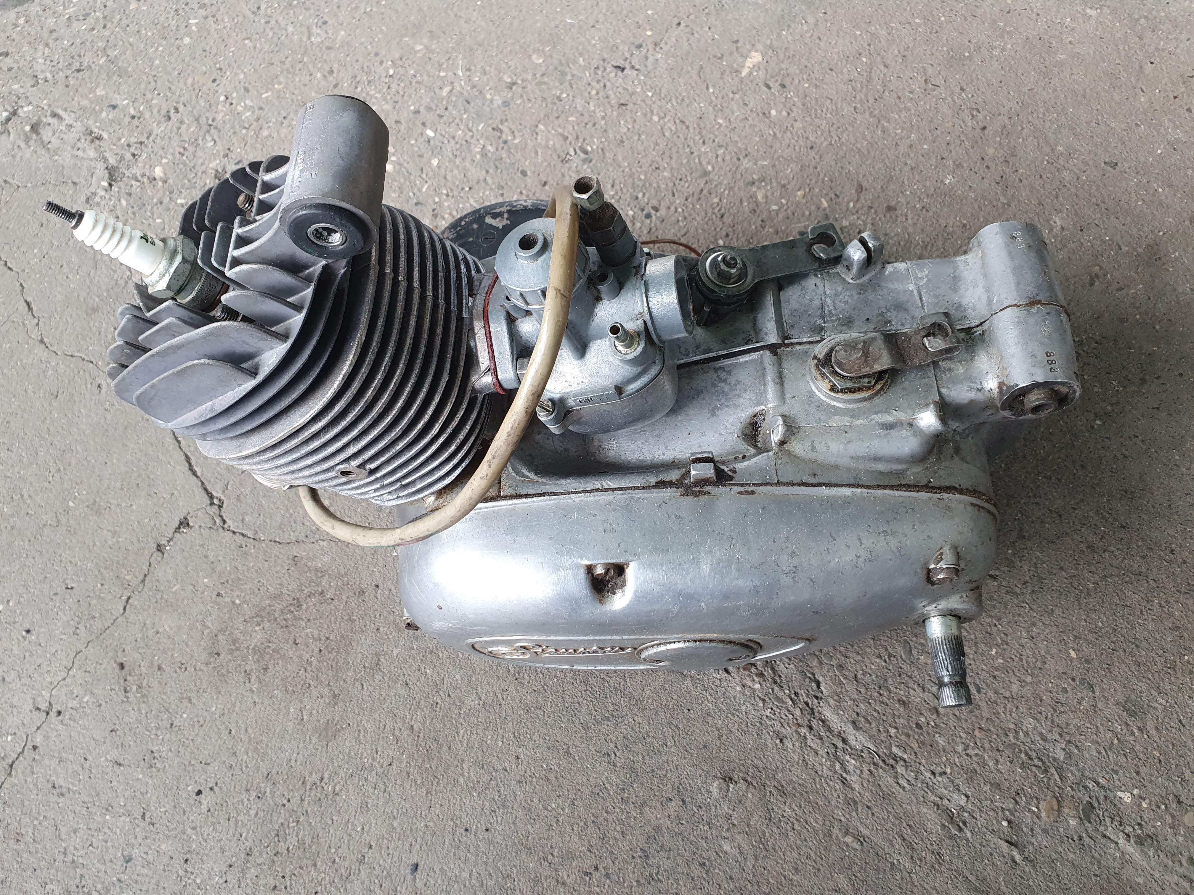

Hallo, kennt jemand diesen Motor? Bin etwas verwirrt, bei einem normalen Handschaltmotor sind doch zwei "Arme" für hoch und runterschalten. Komisch ![]()
