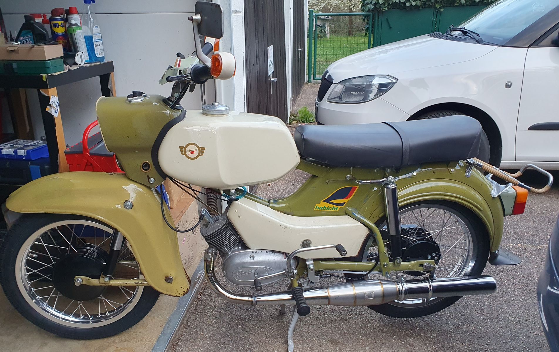

    diesen Winter ist es soweit. Ich möchte mit einem Simson Habicht ein TÜV-Projekt starten. Zwar bin ich nicht sicher ob es was wird, aber motiviert bin ich.
    Ausgangspunkt ist ein Habicht im original Lack.
    Kurze Auflistung der derzeitigen Komponenten:
    Kegelrollenlager Version 2022
    M54 4 Gang Motor mit 85ccm
    160mm MZ-Bremse vorn
    Ronge Kettenradmitnehmer-Set
    Powerdynamo Zündung
    Es steht und fällt wahrscheinlich alles mit dem TÜV Prüfer. Ich komme aus dem Ingolstädter Raum und wäre dankbar über jede Information. Falls jemand bereits Erfahrungen hat, nehme ich diese auch gern entgegen.
    Ich könnte mir cirka 10 PS und 90km/h vorstellen.
    Was ist bis jetzt passiert?
    Fahrzeug wurde zerlegt, Blechteile/ Rahmen gesäubert, teilweise poliert und mit Klarlack versiegelt. Weiterhin haben die Kegelrollenlager Einzug gehalten. Derzeit warte ich noch auf einige Kleinteile und möchte eigentlich mit dem Zusammenbau warten bis ich einen Prüfer gefunden habe der mir bei der Realisierung des Projektes hilft.

  • Da die letzte Nachricht schon etwas länger her ist, hier ein kleines Update.
    Paar Probleme hatte ich mit dem Luftfilter, die hoffentlich gelöst sind.
    Weiterhin muss ich wohl noch um eine Sonderanfertigung eines Seitenständers bemühen, da der original Hauptständer am Auspuff anschlägt.
    Dann bin ich noch auf der Suche nach einem Leistungsprüfstand. (Raum Ingolstadt)
    Grüße :)

  • Als Seitenständer habe ich am Star den vom schrägen Ostblech. Er hat auch welche für die Rechte Fahrzeugseite im Angebot. Unbedingt danach fragen.
  • Das kein Platz ist dachte ich mir schon bei dem dicken Pott.
    Ich finde es auch optisch schöner. Wenn das Moped rechts abständert, wird die Auspuffseite präsentiert.
