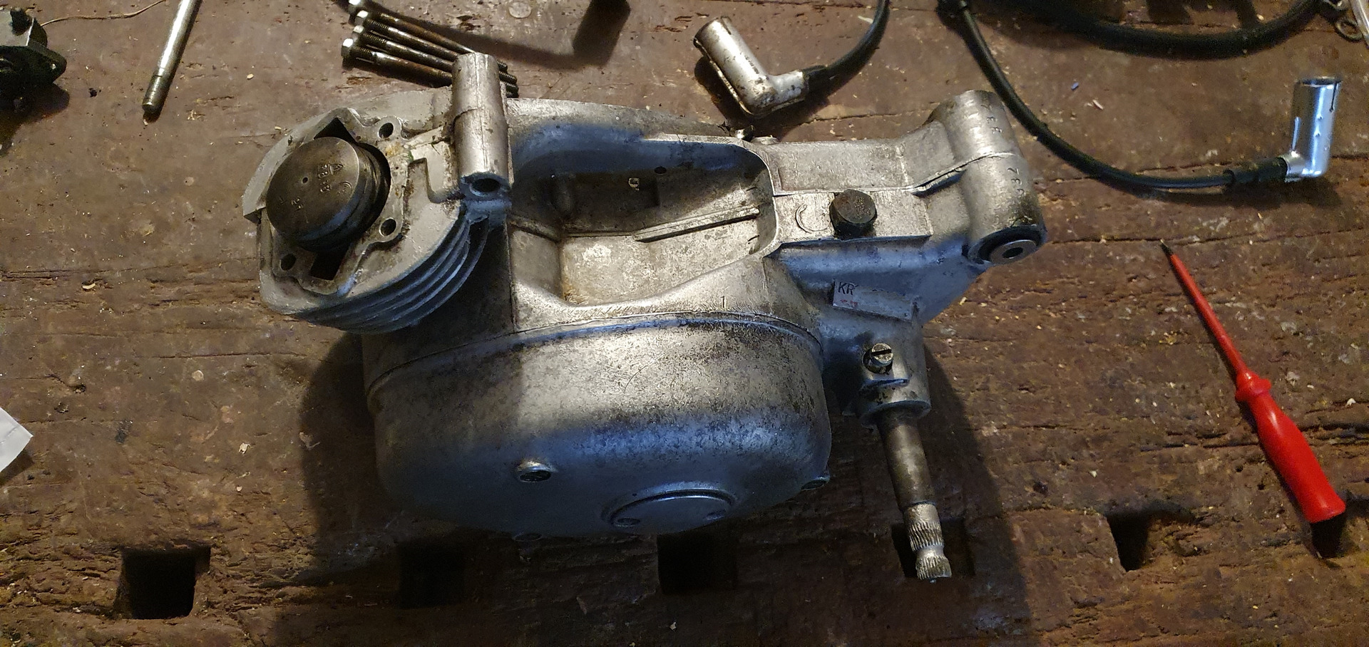

Aber dieses 37mm Stück ist doch dünner als der grobverzahnte Stumpf - außerdem wird er gar nicht in den Motor eingeführt, sondern steckt beim KR50 in der Lagerbuchse der Hinterradschwinge und wäre beim Spatz freischwingend. Wenn es sich nicht einbauen lässt, kann es meines Erachtens nicht daran liegen.

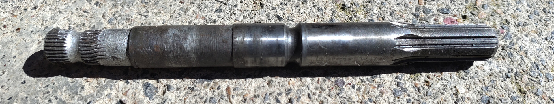

Hast Du mal beide Wellen in der Dicke vermessen? Das steht leider nicht in den Zeichnungen ... ich hätte ja vermutet, alles, was im Motor ist bis zur Dichtung (grobverzahnter Stumpf mit Sicherungesrille und Dichtfläche) wäre identisch, aber nach Deiner Schilderung scheint das nicht so zu sein, sondern dünner beim Spatz (kurze Welle).
Du hast aber schon einen Rheinmetall Motor?!
Meine Welle ist diese:
@TE: der Spatz hatte drei verschiedene Motoren: den Sömtron mit Pedale (fällt für KR50 weg), der Sömtron mit Kickstarter (könnte passen) und der Simson M52. Der Motor dürfte nicht zwischen die Lager der Hinterradschwinge passen.
Der Rest ist probieren ...
Das mit der Kickstarterwelle kann ich so nicht bestätigen - der KR50 Motor ist von 1959 und die Kickstarterwelle muss vor dem Motorausbau demontiert werden, da sie durch das Auge der hinteren Schwinge geht. Auf dem Foto ist die Welle nachträglich wieder eingesetzt. Die Schlitzschraube fixiert die Welle.

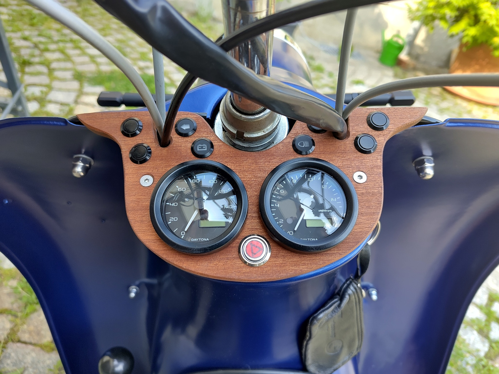

Hast du zufällig ein Foto wie das "verbaut" aussieht? Hast du die Bildchen einfach dran geklebt, oder noch bspw. Klarlack drüber?
Ich find's geil wie du hier konsistent berichtest@Rest: lasst ihn doch Mal machen. Was ist denn daran so schwer?
Die Bildchen hatte ich verbaut, aber die LEDs waren zu hell. Daher habe ich mich entschieden, LEDs mit den Piktogrammen zu verbauen. So sieht es jetzt final aus: nur der Warnblinkschalter hat den Aufkleber drauf.
11,8V bei laufendem Motor deutet auf fehlende Ladung hin. Lade die Batterie extern, wie in #29 RE: Delta 21 beschrieben, miss die Battriespannung während des Einbaus und während des Motorstarts. Eine frisch geladene Batterie hat um die 13V, das müsste sie auch beim Einbau haben. Geht die Spannung runter beim Anschließen, haste irgendwo einen marodierenden Verbraucher. Beim Zündungeinschalten darf die Spannung leicht absinken, beim Motorstart muss sie wieder hochgehen. Geht sie nicht hoch, wird sie nicht geladen. Vielleicht haste ja auch irgenwo einen (nicht satten) Kurzschluss, der Batterie und Ladeanlage gleichermaßen belastet.
Aus verständlichen Gründen bekommste von mir auch einen fetten Daumen hoch, was die Farbe betrifft ![]()

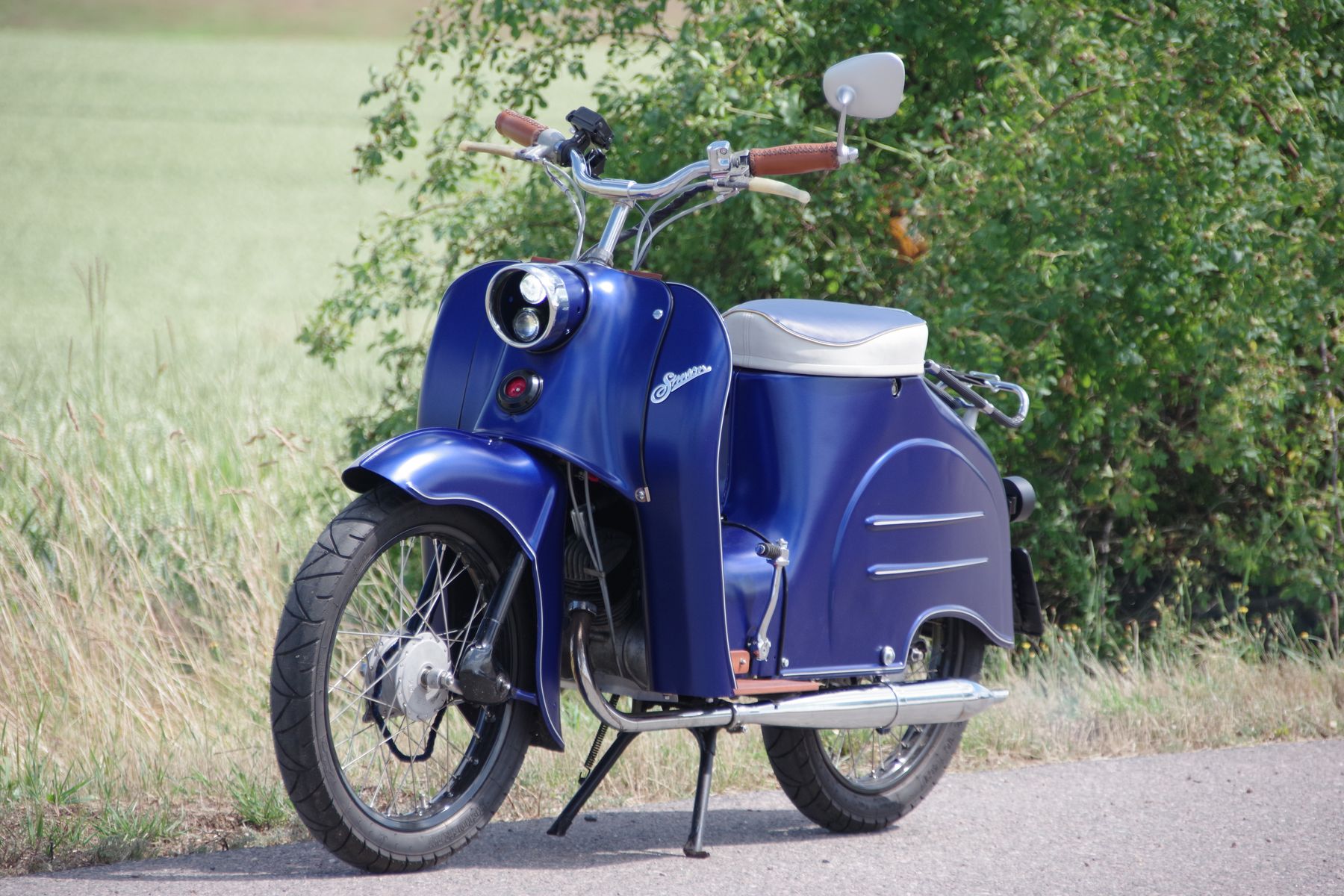

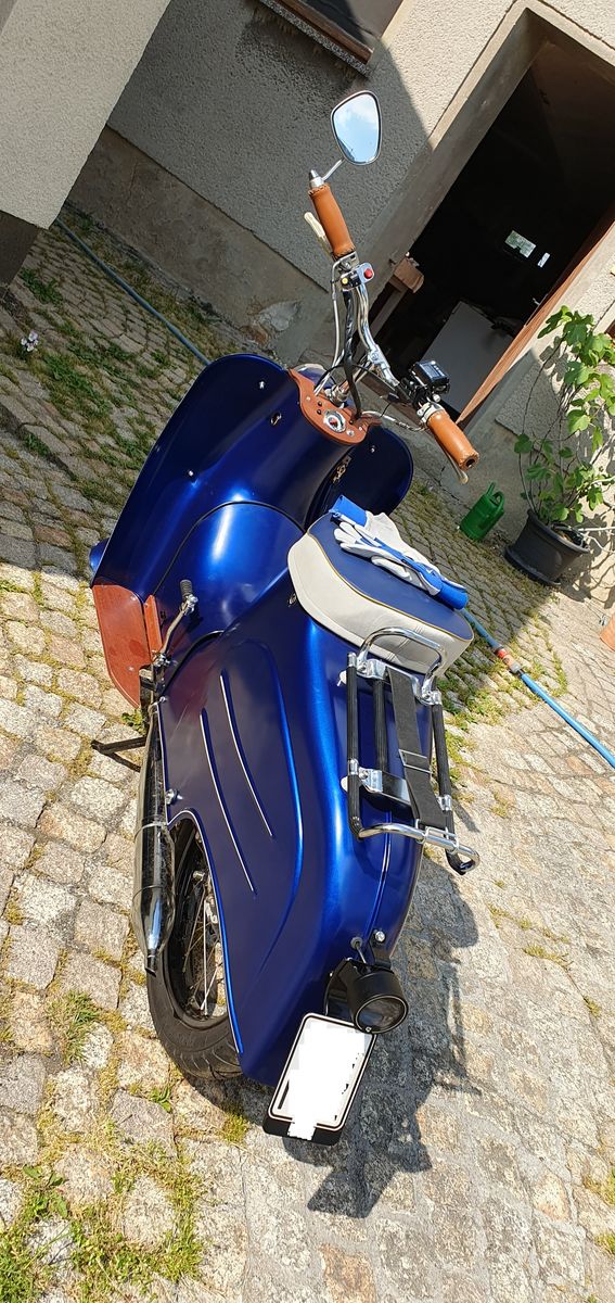

Äh plug and play passt da nicht mal das Rücklicht
Der Kickstarterhebel ![]()
und der Gummi dazu ![]()
Keine
Reifen und Felgen passen (aber Speichen und Naben nicht); das Knieblech könnte passen, die Strebe unten zwischen den beiden Knieblechenden passt, der Tank passt mit Anpassungen, die Trittbretter könnten passen, der Spritzschutzlappen, Rücklicht, Handschuhe ...![]()
