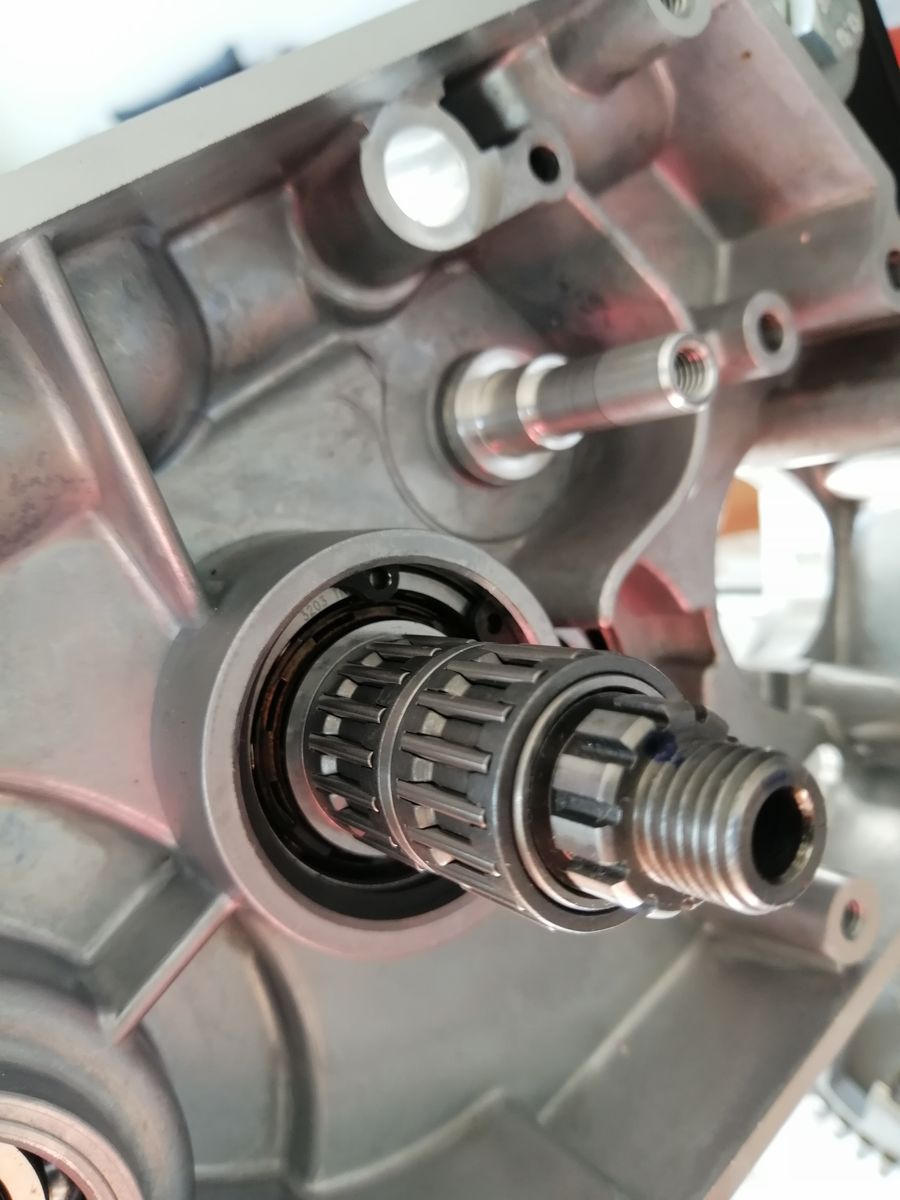

Habe gerade den Fehler entdeckt, die Kupplungswelle war nicht ganz bis Anschlag im Lager. Danke Euch nochmal
Richtig, ZT Gehäuse
Keine Scheibe und liegt auch voll an am Gehäuse
Die Scheibe hat hinter dem Bolzen nix verloren.
Da ist keine Scheibe
Stimmt schon, ich hau den anderen rein. Danke
Der Schaltwalzenbolzen ist genau so lang, wie die normal verschraubte Variante.
Hattet ihr das schon mal? Ist die nadelgelagerte Schaltwalzenbolzen Variante. K7 kann nicht weiter vor.
