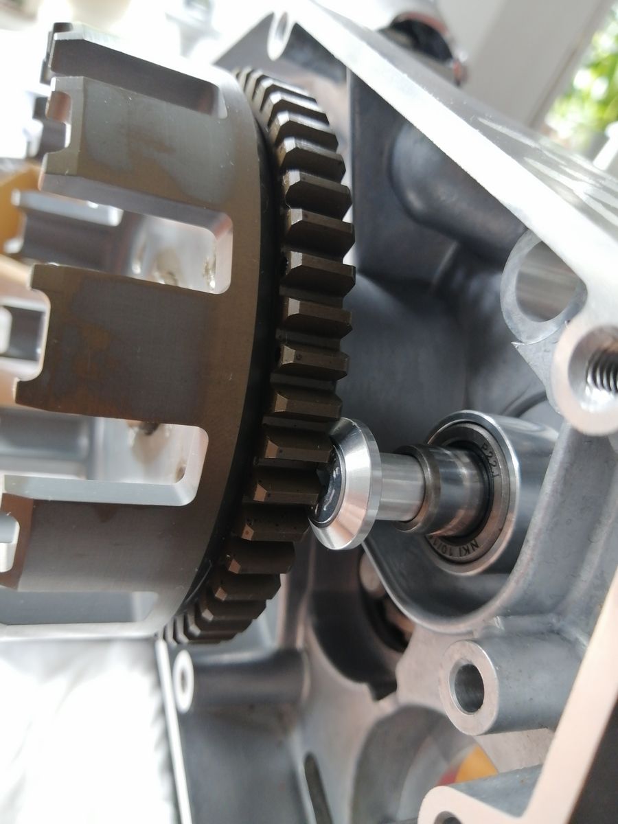

Hattet ihr das schon mal? Ist die nadelgelagerte Schaltwalzenbolzen Variante. K7 kann nicht weiter vor.
Schaltwalzenbolzen zu lang

sind auch Ring und Scheibe zw. Lager und Korb verbaut?
Der Schaltwalzenbolzen ist genau so lang, wie die normal verschraubte Variante.
Dieser riesen Pilz da oben drauf ist 100% "länger" bzw baut höher auf als die Rosette wie sie Ronge verwendet.
Stimmt schon, ich hau den anderen rein. Danke
Die Scheibe hat hinter dem Bolzen nix verloren.
Da ist keine Scheibe

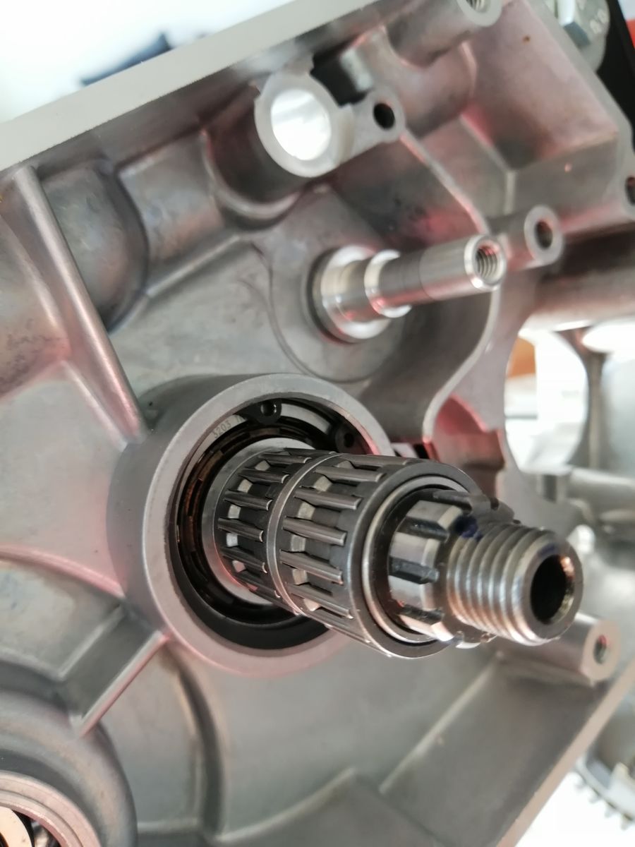

Genau das würde ich auch sagen. Auf deinen 2. Bild sieht es so aus als ob der SWB nicht richtig am Gehäuse anliegt, bzw. irrtümlicher Weise noch die dicke Scheibe vom originalen SWB verbaut ist.
Keine Scheibe und liegt auch voll an am Gehäuse

nun stellt sich noch die Frage welches Lager verbaut ist. Bei dem Normalen kommt nämlich eine Scheibe unter,bei Verstärkten nicht.
Informationen,wir brauchen Informationen
Sieht man doch auf den Bilder, dass das breite Lager drin ist.
ist dann nur der Innenring verstärkt? oder wie passt dann noch der Sicherungsring rein?
Bei den ZT-Gehäusen sind 2 Nuten im Gehäuse.
Richtig, ZT Gehäuse
Habe gerade den Fehler entdeckt, die Kupplungswelle war nicht ganz bis Anschlag im Lager. Danke Euch nochmal
