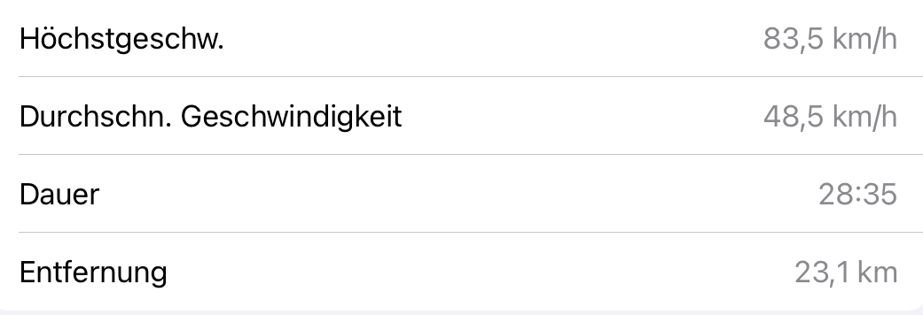

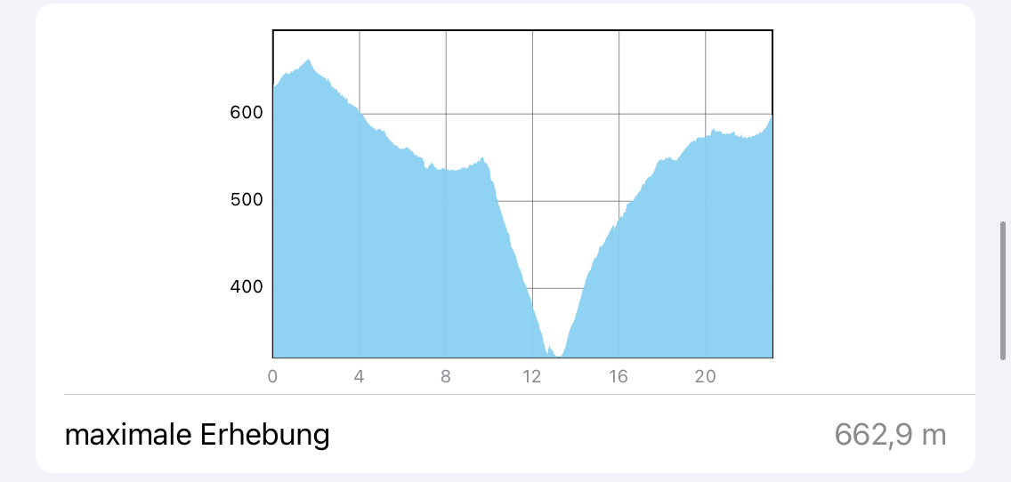

    Also alles in allem ist das Moped für den Alltag. Bin momentan am einfahren, demnach recht fett bedüst und konnte aber dennoch schon kräftig ein paar Höhenmeter sammeln. Auf dem Streckenprofil kann ich für mich persönlich sagen ob was schön kräftig und stimmig läuft oder eben nicht so. Wie gesagt, meine persönliche Meinung.
