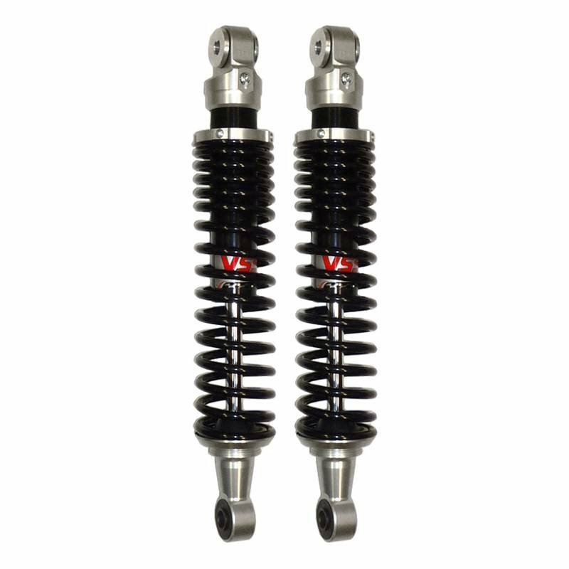

    Ich fahre schon länger die NEW Performance Federbeine von ZT-Tuning. Verarbeitung ist top und die Fahreigenschaften haben sich deutlich positiv verändert. Nebenbei haben die Federbeine eine ABE! Die kann ich nur wärmstens empfehlen:thumbup:. Das sind die ohne Ausgleichsbehälter, sie sehen optisch echt gut aus und passen zur Simson.
    Die hatte ich auch ins Auge gefasst, sind aber leider schon seit Wochen in Schwarz oder Schwarz/Silber ausverkauft. Die mit Ausgleichsbehälter gefallen mir leider überhaupt nicht.
    Die YSS von Easttuning gefallen mir optisch am besten aber sind leider auch nicht ganz günstig. Die Beschreibung sagt leider auch nicht viel aus ob die für Straße oder Enduro geeignet. Eine Antwort per Mail von Easttuning habe ich bisher auch noch nicht erhalten.
