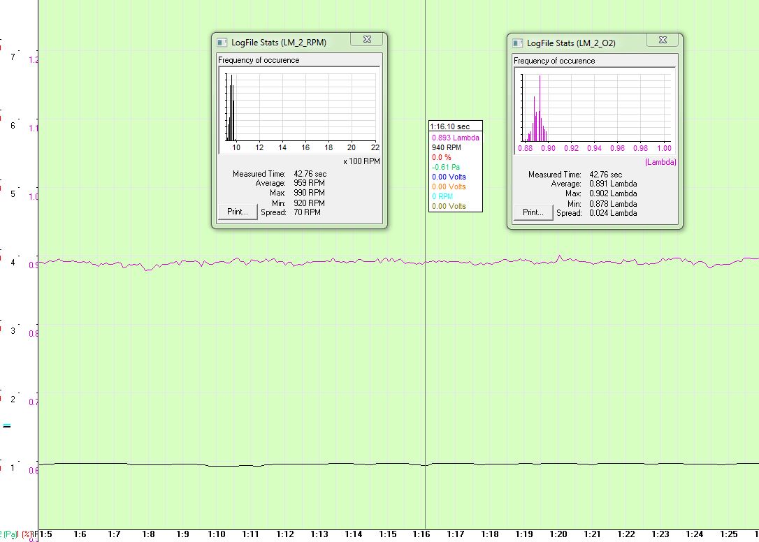

  • Was heißt Theorie, zeig mir wie du mit einer 22,5er auf ein Leerlauf- CO von unter 4% kommst, bei ca. 1000U/min. Das geht dann nur mit Leerlaufdrehzahlen von über 1200U/min, wo das Leerlaufsystem schon aus ist.
    An der Grundausstattung passt am VM20 so gut wie gar nichts, wie soll das auch gehen, das ist kein BVF der speziell für einen Motor entwickelt worden ist. Daher sind sämtliche Abstimmungsteile auch austauschbar.
  • Das ist genau das Problem, durch die zu große LLD muss der Schieber soweit auf, weil keine ausreichende Leerlaufluft zur Verfügung steht um einen Leerlauf überhaupt zu ermöglichen. Damit wird dem Motor zu viel Gemisch zugeführt und es kommt zum Nachtakten, auch zu erkennen an hohen Leerlaufdrehzahlen.
    Ist die LLD kleiner kann der Schieber auch weiter zu, der Unterdruck wird dadurch im Leerlaufsystem größer bei gleichzeitiger Reduzierung der Gemisch-Menge, damit gibt es bis runter in den Leerlauf auch kein Nachtakten. Wenn alles passt sind auch ca. 1000U/min Leerlauf möglich.
    17.5er LLD ist zu groß, den Tipp kann ich geben. Für den Leerlauf sind sämtliche Anbauteile ohne Bedeutung.

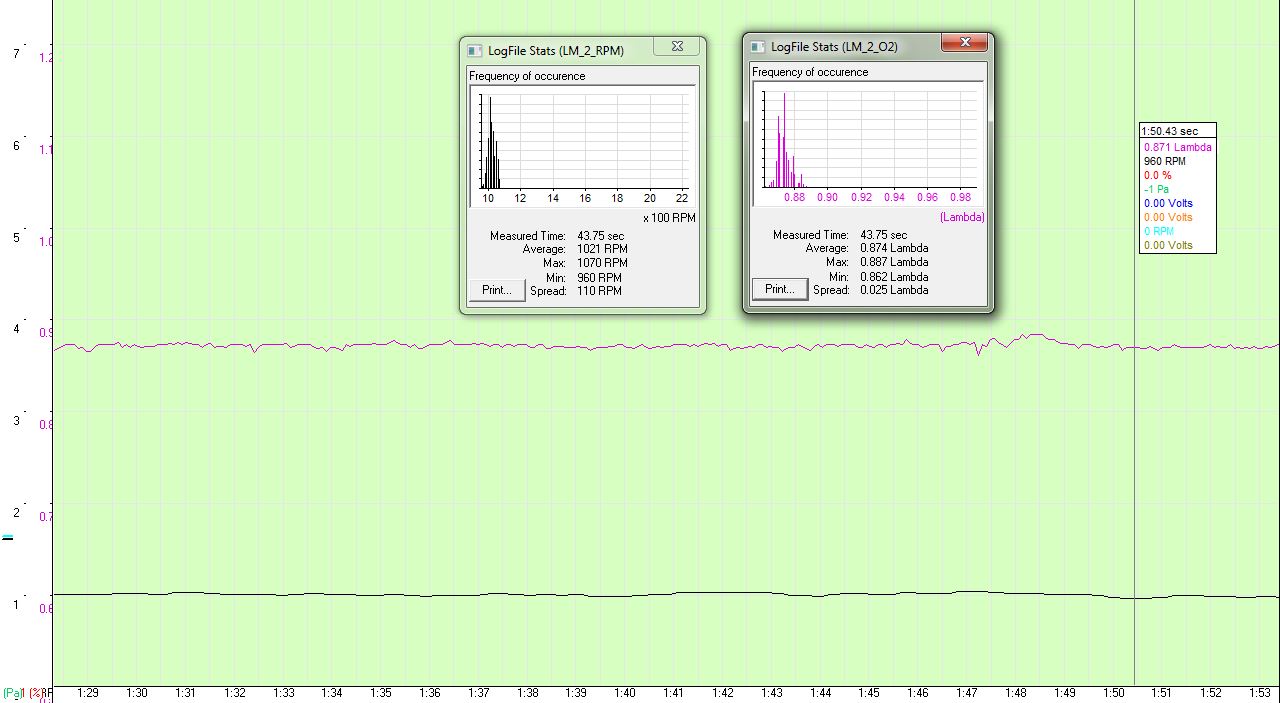

  • " Wenn alles passt sind auch ca. 1000U/min Leerlauf möglich "
    Was muss den alles passen? Konnte bei noch keinem MIK so eine niedrige Standdrehzahl erreichen.
    Zur großen LLD habe ich die Erfahrung gemacht, dass ein vergrößern das Nachtakten elemeniert. Natürlich immer in Beachtung der Gemischschraube, dass diese sich im Rahmen der Vorgabe befindet...
  • Wenn er das in allen Situationen so hält hast du ein dickes Brett gebohrt. Ich habe einige 1-Zyl auf 1200 bis 1300 sauber abgestimmt und bin damit auch zufrieden. An 1000rpm hab ich garnicht gedacht. Behaupte mal das viele Simsons mit mindestens 2000rpm laufen und auch dementsprechend Luft kriegen. Nicht optimal aber auch kein Weltuntergang und man ist deutlich schneller fertig.
