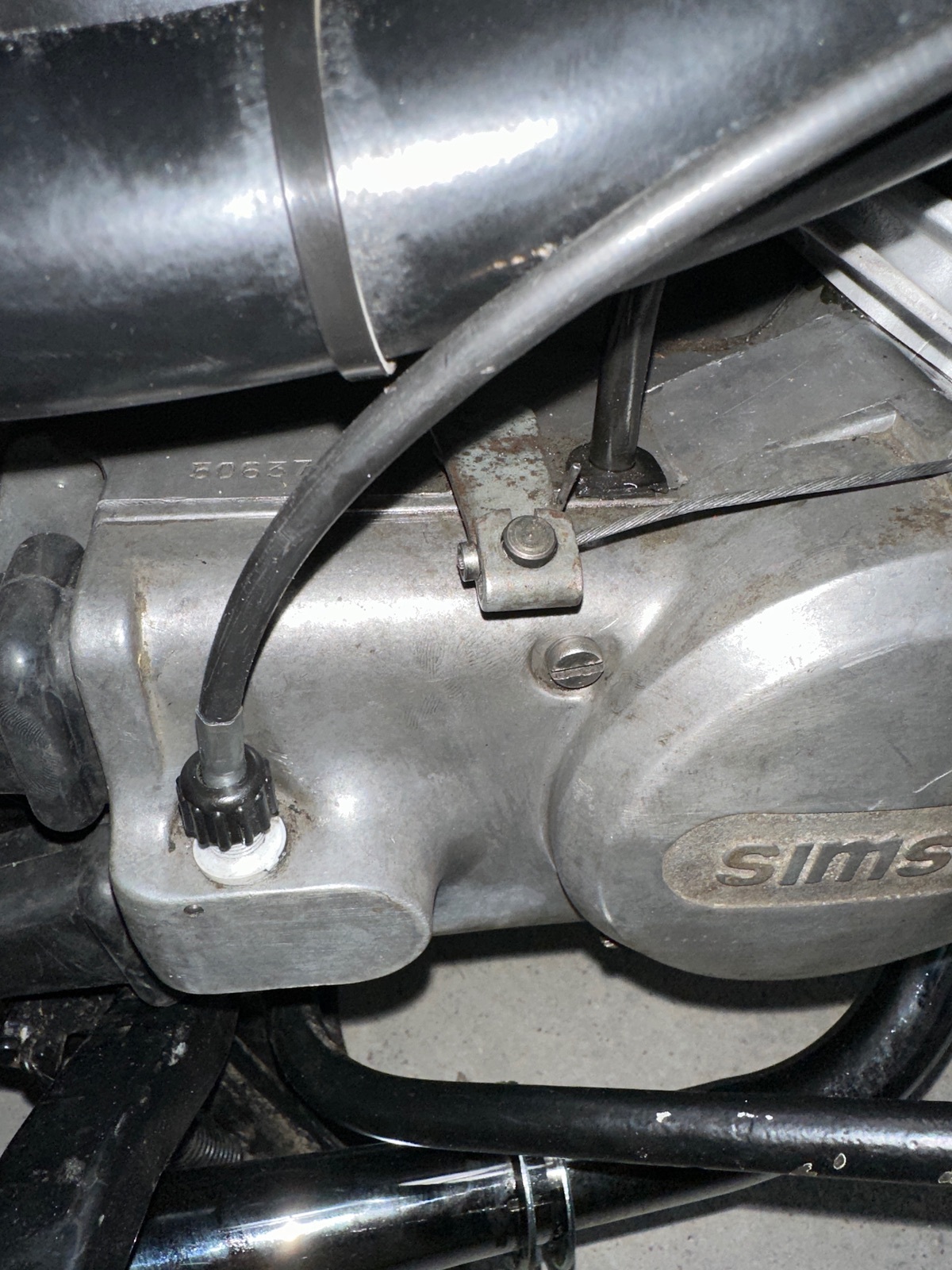

Hat dein bowdenzug luft oder ist er immer unter spannung?
Hab gerade gemerkt das er unter Spannung steht die Schraube am Griff ist fast draußen. Also morgen nochmal seitendeckel ab und neu einstellen. Danke für die Denkanstöße!
So heute eingestellt und Probe gefahren. Das problem besteht noch immer. Es fühlt sich an als würde die Kupplung nicht greifen dabei hat sie vor dem Abriss des Gewinde am Krümmer ohne Probleme funktioniert ?

Das beschriebene problem mit der Kupplung bestand aber davor schon. Habe dann ein Video vom 2takt Geber geschaut und wollte probieren ob es dadurch besser wird. Hab sie dann rein geschraubt. Danach habe ich festgestellt das dadurch gar kein Zug mehr herrscht also wollte ich sie wieder raus drehen dabei abgebrochen denkt ihr das ist schon des Problems Lösung ?
Ja mir ist die Stellschraube abgebrochen ich glaube das Bild ist aktuell nicht representativ. Die Schraube habe ich neu bestellt deswegen hat die Kupplung momentan keine Spannung

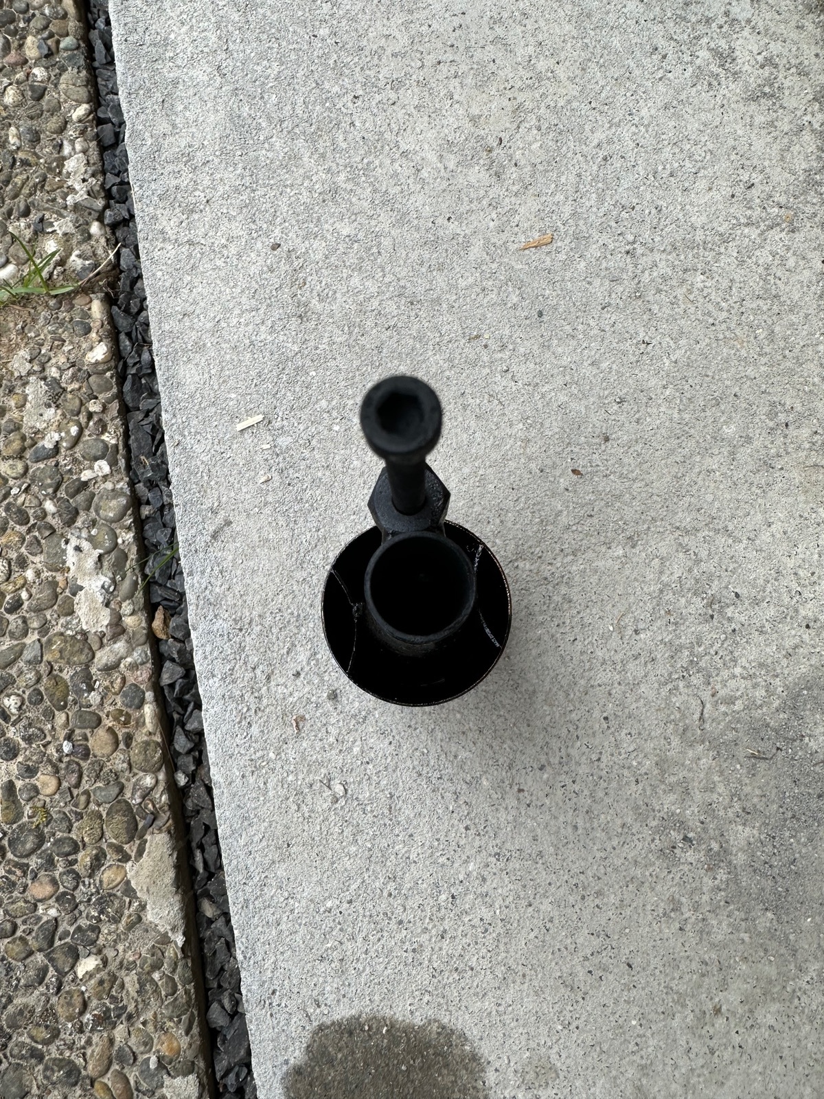

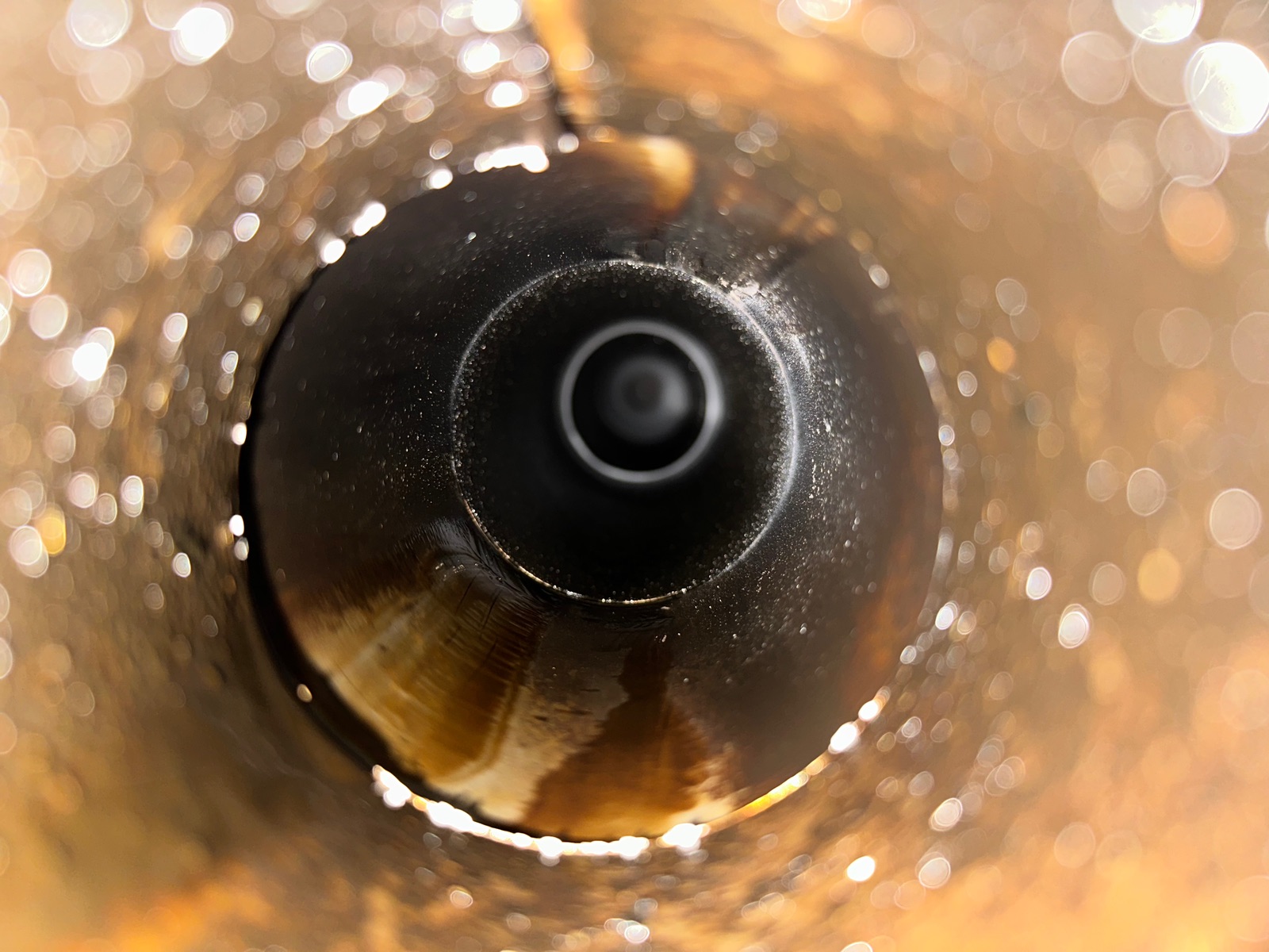

Hab heute die Flöte zerlegt und Bilder gemacht
