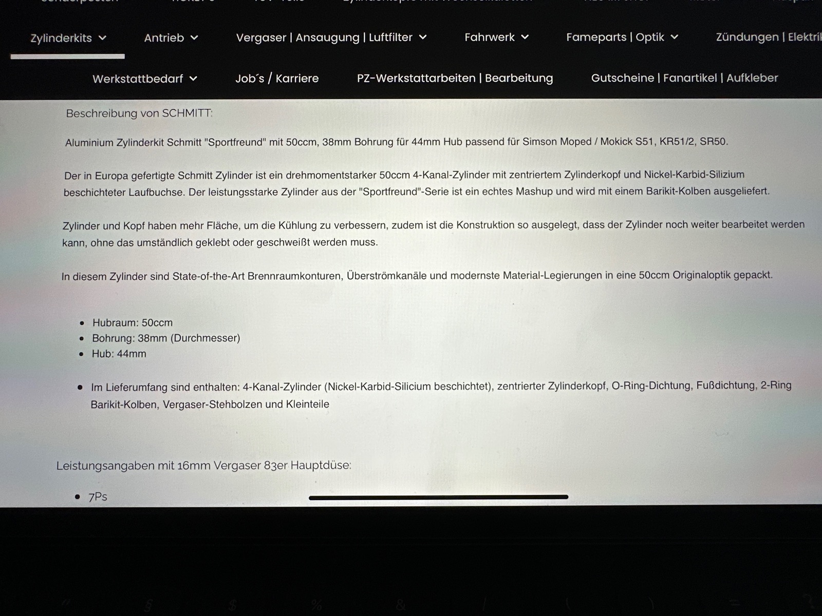

Was haltet ihr von dem Schmitt Zylinder Kit 50ccm
Welcher Schmitt Zylinder, das gibt es unterschiedliche.
Ich würde dir den SM51G von Sachsenmoped mit einem vernünftigen Kolben empfehlen. Preis / Leistung passt hier m.M. nach am besten.

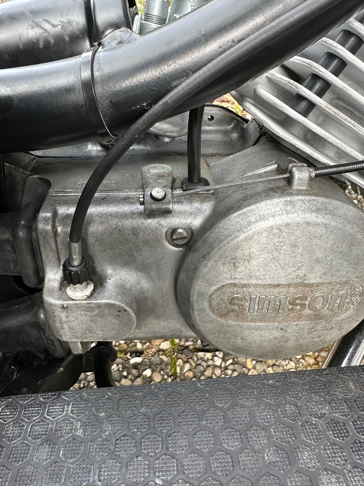

Bowdenzug am Handhebel ist aber richtig im Nippel?
Sieht für mich so aus
Der bowdenzug sitzt aber nicht richtig. Der kopf sitzt im nippel normalerweise drine
Da scheint etwas verklemmt zu sein, der Hebel geht nicht auf die Ausgangslage zurück.
Ja mir ist die Stellschraube abgebrochen ich glaube das Bild ist aktuell nicht representativ. Die Schraube habe ich neu bestellt deswegen hat die Kupplung momentan keine Spannung
Das beschriebene problem mit der Kupplung bestand aber davor schon. Habe dann ein Video vom 2takt Geber geschaut und wollte probieren ob es dadurch besser wird. Hab sie dann rein geschraubt. Danach habe ich festgestellt das dadurch gar kein Zug mehr herrscht also wollte ich sie wieder raus drehen dabei abgebrochen denkt ihr das ist schon des Problems Lösung ?
Alles klar wenn die Schraube eingebaut wird werde ich das nach deinen Angaben einstellen danke für die Hilfe mal wieder 😅
So heute eingestellt und Probe gefahren. Das problem besteht noch immer. Es fühlt sich an als würde die Kupplung nicht greifen dabei hat sie vor dem Abriss des Gewinde am Krümmer ohne Probleme funktioniert ?
Hat dein bowdenzug luft oder ist er immer unter spannung?
Der Kupplungshebel am Motor ist deformiert oder die keine Hülse falsch herum. Richtig verbauen und einstellen dann kuppelt es auch.
Hab gerade gemerkt das er unter Spannung steht die Schraube am Griff ist fast draußen. Also morgen nochmal seitendeckel ab und neu einstellen. Danke für die Denkanstöße!
Das Nippel am Hebel ist verdreht montiert.
Alles klar das werde ich morgen beheben
Wie Icybear schon geschrieben hat, sitzt doch der Bowdenzug garnicht richtig!
Der Bowdenzug wurde hinten am Hebel eingehängt und sitzt nicht in der Runden tonne (Nippelaufnahme).
Deshalb sitzt die Kupplung unter Spannung und schließt nicht richtig, demzufolge keine 100 Prozentige Kraftübertragung.
