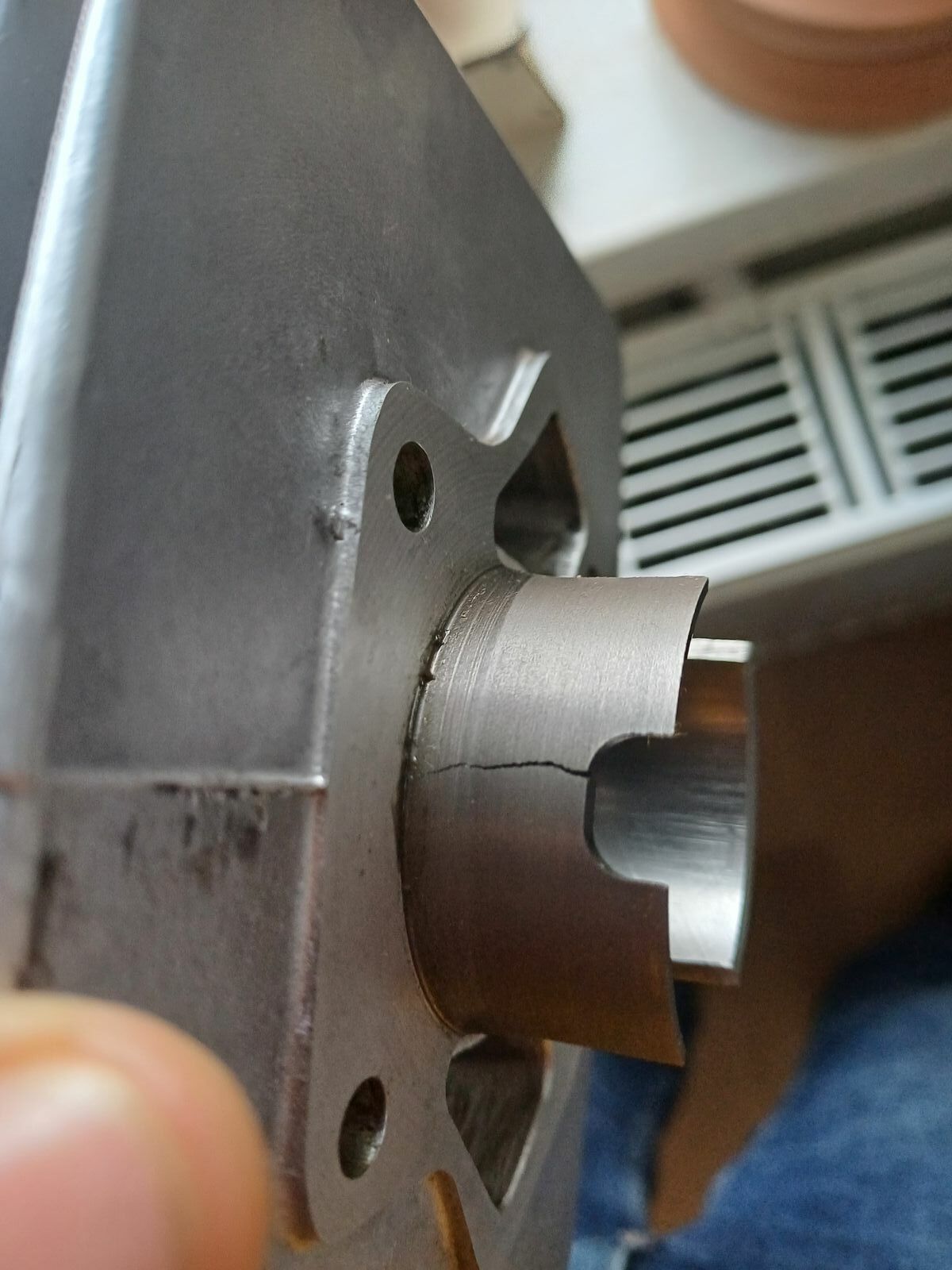

    Glück auf, ich hab eben mal eine schnelle frage mein Zylinder kam heute an (kleinanzeigen) und er hatte nun ein Riss in der Laufbuchse :mad: . So nun ist meine frage: kann man mit dem Riss noch so fahren oder sollte ich den mit Flüssigmetall zukleben und dann glatt feilen, oder schlimmster fall ich kann den Zylinder in die Tonne hauen?
    Freue mich auf eure Antworten.
    Bild ist im Anhang.
