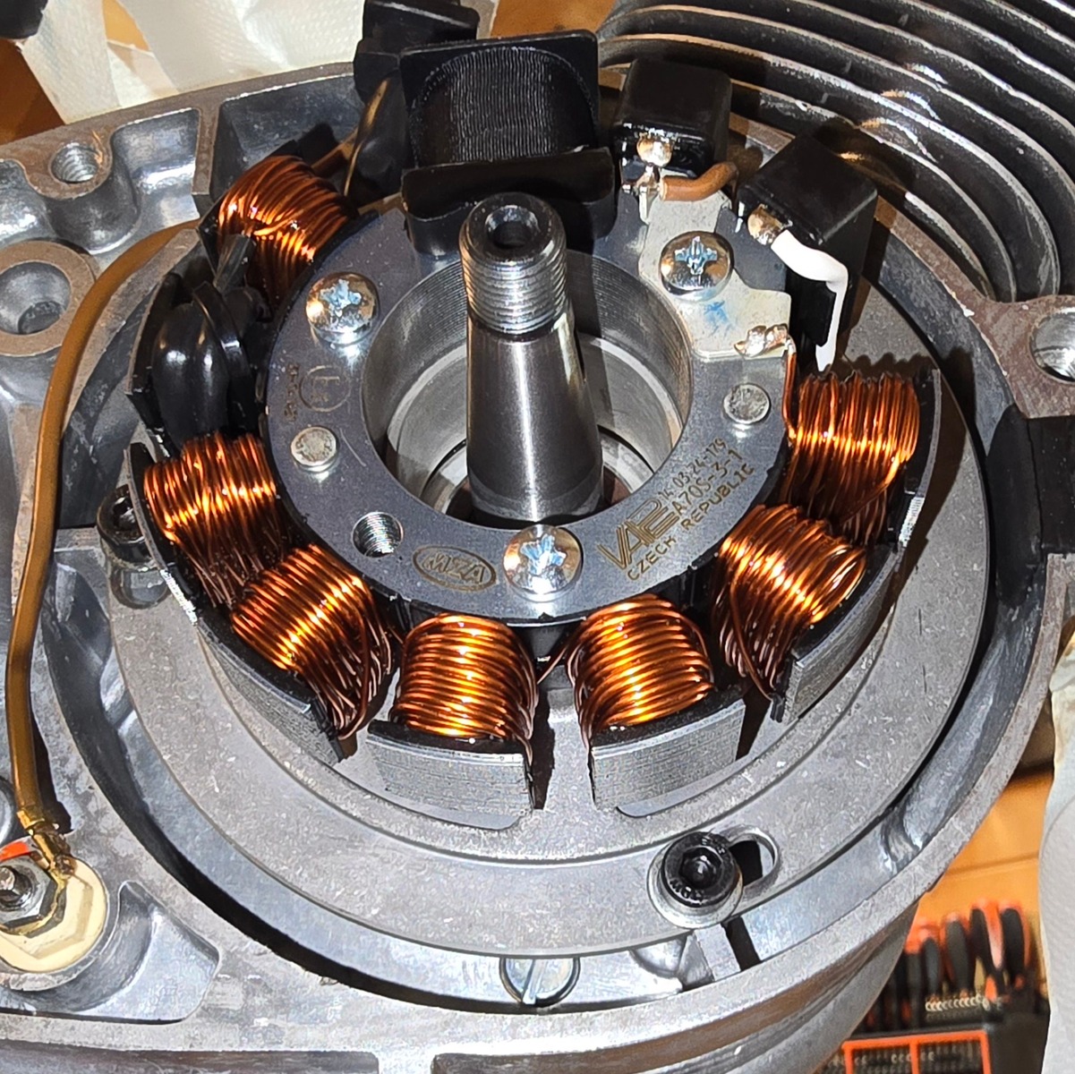

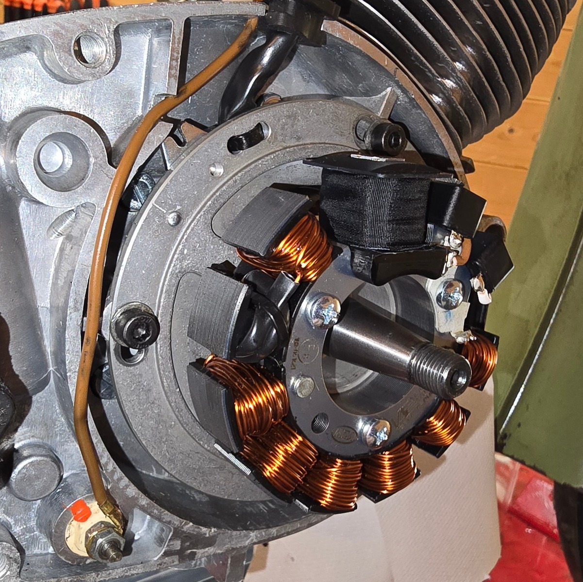

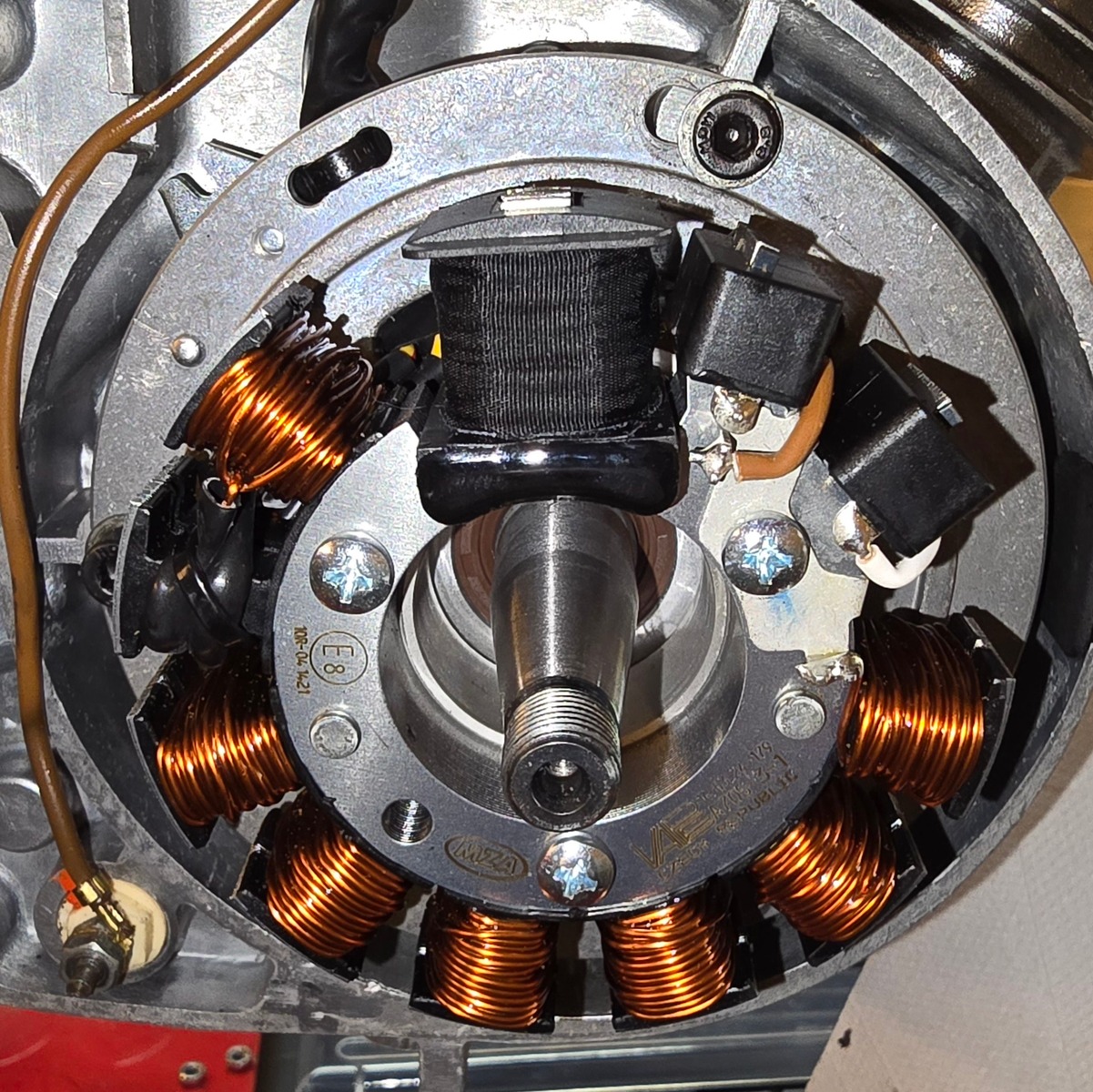

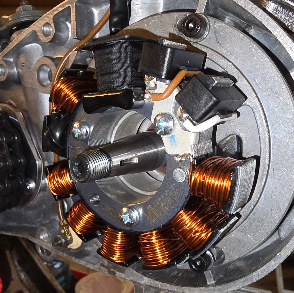

    Ich hab mir inzwischen alles nochmal genau angeschaut: Der Keil sitzt korrekt in der Nut, ist nicht abgeschert und zeigt keine Abnutzung. Auch am Polrad selbst ist nichts zu sehen – der Konus ist absolut sauber, kein Hinweis auf ein Verdrehen.

    TuningKarl ich habe jetzt erneut Bilder gemacht, ich hoffe das ist das was du meintest.
