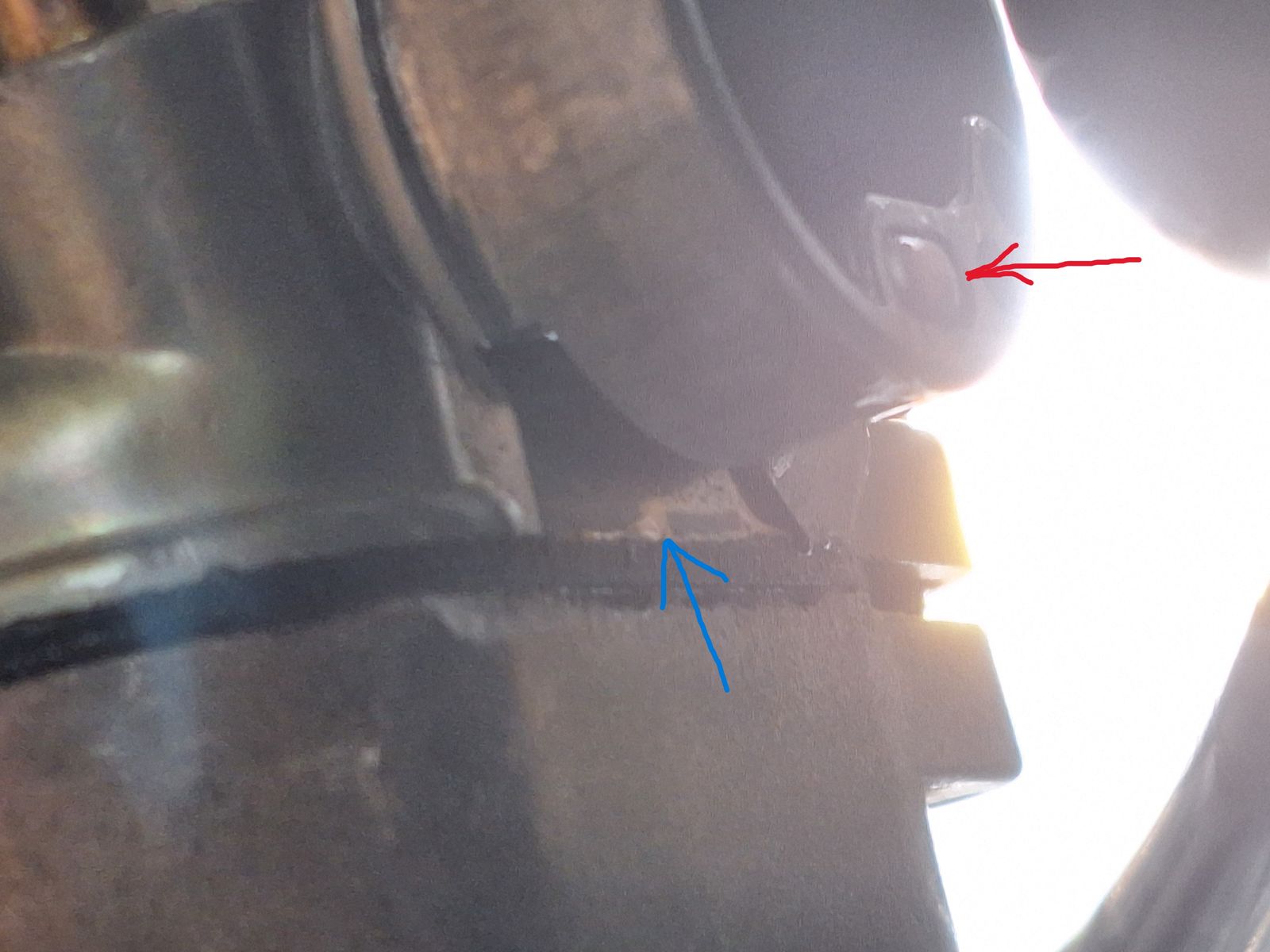

Moin Moin, ich hab mir vor Wochen den Zündkerzenstecker meiner S51 von 1k auf 5k Ohm umgebaut, damit die Blinker mit dem flackern bei Drehzahländerung aufhören, hat auch geklappt, nur hatte ich das Gefühl, dass das Start/Laufverhalten sich dadurch verschlechtert hat (hat da auch jmd?) konnte nicht feststellen warum, und hab jetzt nach dem Urlaub mal mir gedacht: "Jetzt mal alles kontrollieren". Gesagt getan. Hab mal den Vergaser abgemacht, zum säubern / Bedüsung kontrollieren. Dabei ist mir ein Einschnitt von unten (Blau markiert), wie von einer Kreissäge, an der Eingangsseite des Vergasers (16N1-11) aufgefallen, welcher einen verplombten Kanal (Rot markiert) wieder geöffnet hat (ist eins der wenigen Teile, welche noch un-ausgetauscht vom Käufer übernommen wurden, hab da einfach die Muffe drüber, und mit Kabelbinder "dichtgezurrt") was ist dasfür ein verplombter Kanal? hab dann weitergeschaut, Durchflussmenge vom Benzinhahn liegt ungefähr bei 400ml/min, sollte also auch genug sein. Im Vergaser keine Verschmutzung vorgefunden, trotzdem gereinigt und wieder zusammengebaut. Einziger Unterschied von der Bedüsung her, war die größere Hauptdüse (72 => 74) und die größere Standgasdüse (35 => 40), ZZP liegt bei 1,4mm vor OT, fahre teil-synthetisches Motoröl, 12V Vape. Nach dem Kerzensteckerumbau ließ sie sich auch nicht richtig einstellen, und die Kerze war greulich weiß. Hat jmd n Tipp /braucht jmd mehr Infos? sollte ich ZZP u. Bedüsung auf Ori zurückbauen?

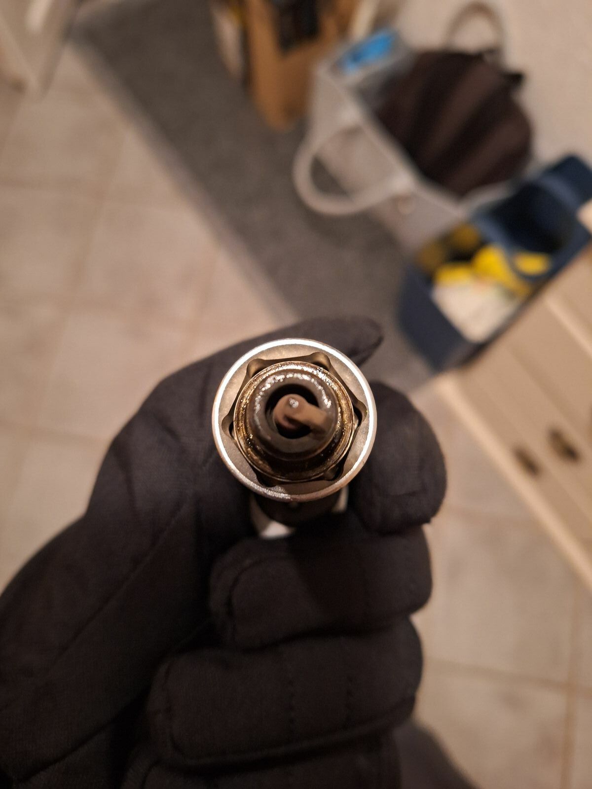

wenn du meinst, ich find die wie gesagt zimlich helle, andererseits gibts bei google auch kerzen die fast Papierweiß sind, und da sagen andere auch noch "ist okay so". Ich denke ich werd mal n dicken Gummi zwischen Kennzeichen und Halter klemmen, und auf Geräuschminderung hoffen, wenn dieses bild noch heller gemacht werden soll einfach auf die 72 zurücktauschen oder? hab ja ne 74 grade drinne, (und den Auspuff könnte man auch noch weiter reinschieben + die 2 10 mm löcher)
weiß nich, finde die irgentwie zu hell.....aber wenn ihr gut findet, dann gut. Mischöl scheint teilsyntetisch zu sein, heißt "Motoröl 2T Moto 2 Offroad" gewinde ist wie im Bild zu sehen leicht feucht gewesen
soo leutchen, heut mal ne kleine Ausfahrt gemacht, vergaser so halbwegs eingestellt bekommen, hielt zwar noch kein richtiges standgas als ich bei Punkt A ankam (12,3 Km) als ich wieder heim gefahren bin, hab ich sie etwas fetter und die Leerlaufdrehzahl etwas angehoben, und zack, hielt ihr Standgas, auch nach auskuppeln. 60-65 auch mal 70 den Buckel runter waren möglich, drehte gefühlt auch ein stück leichter, nur hat die Kiste übelst gerasselt (könnte vlt das Kennzeichen sein, polster ich mal morgen und probier dann) hat, woran könnte das liegen? (wie metallkleinteile auf dünner metallplatte vom sound her, aber nur während dem Fahren) Hab auch eine Vollgasfahrt kurz vor Ende gemacht, 3km lang, ging, aus gemacht, nach hause gerollt, das ergebnis siehe Bilder: was meint ihr ?

Ich würde jetzt einfach mal so einstellen, dass sie überhaupt anspringt, und sie dann sehr fett warm fahren, dann das Standgas etwas anheben, Gemisch schraube ganz rein (max. Fett), und langsam wieder rausdrehen, bis die Drehzahl nicht mehr steigt. dann 1/4 bis 1/2 U. wieder fetter gedreht, Standgas auf einen ruhigen Motorlauf und fertig, oder? für HD/Nadel einstellung, hast du da n Link? bin von den "Xte Kerbe von oben" etwas verwirrt) Bowdenzüge haben bei mir gut die 2-3mm spiel, Chokegummi sah eigentlich noch recht gut aus, hab aber mit dem heute verbauten Dichtungsset auch n neuen, vlt tausch ich den noch aus. Merkt man iwi ob der verschlissen ist ?
