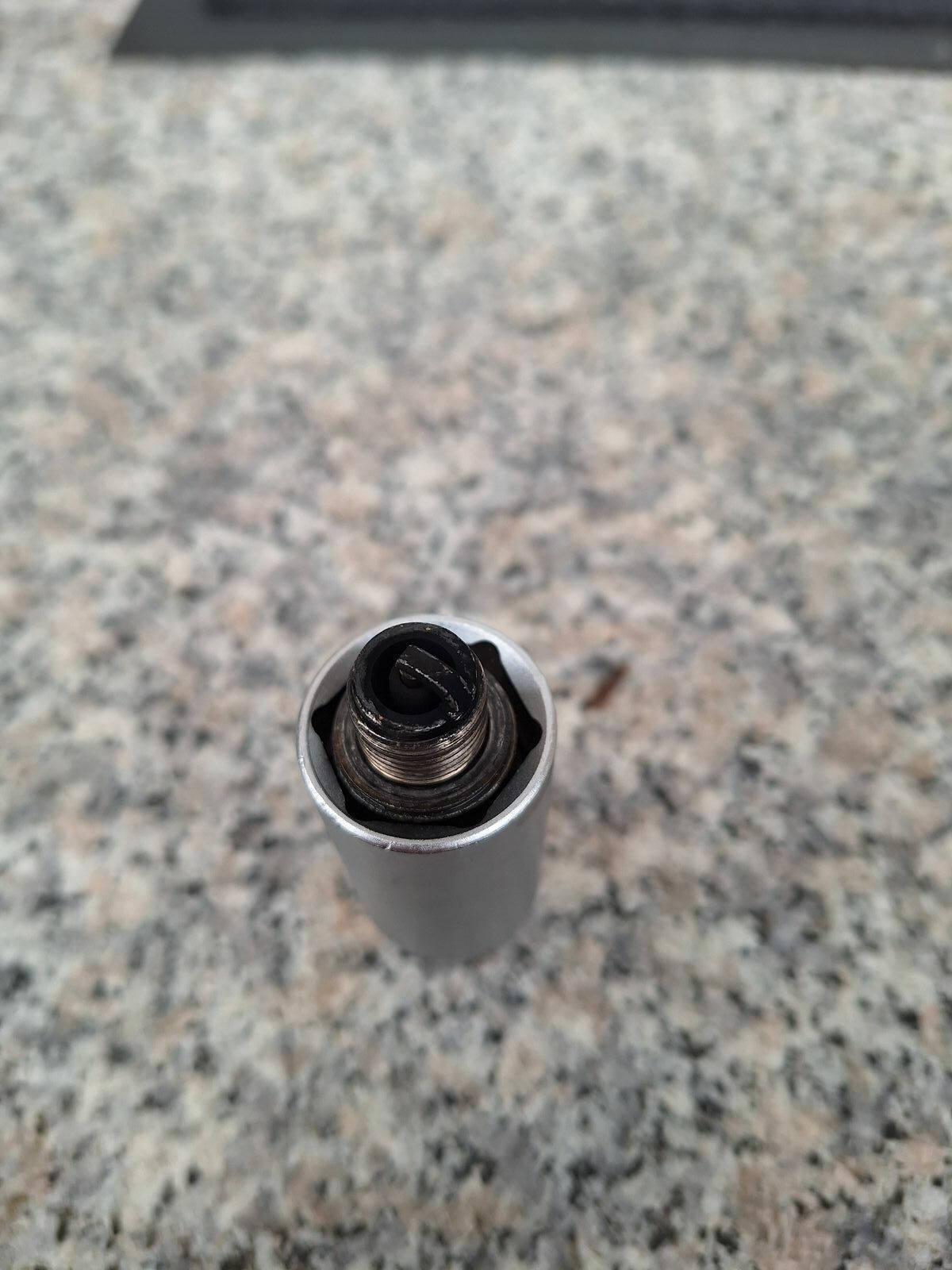

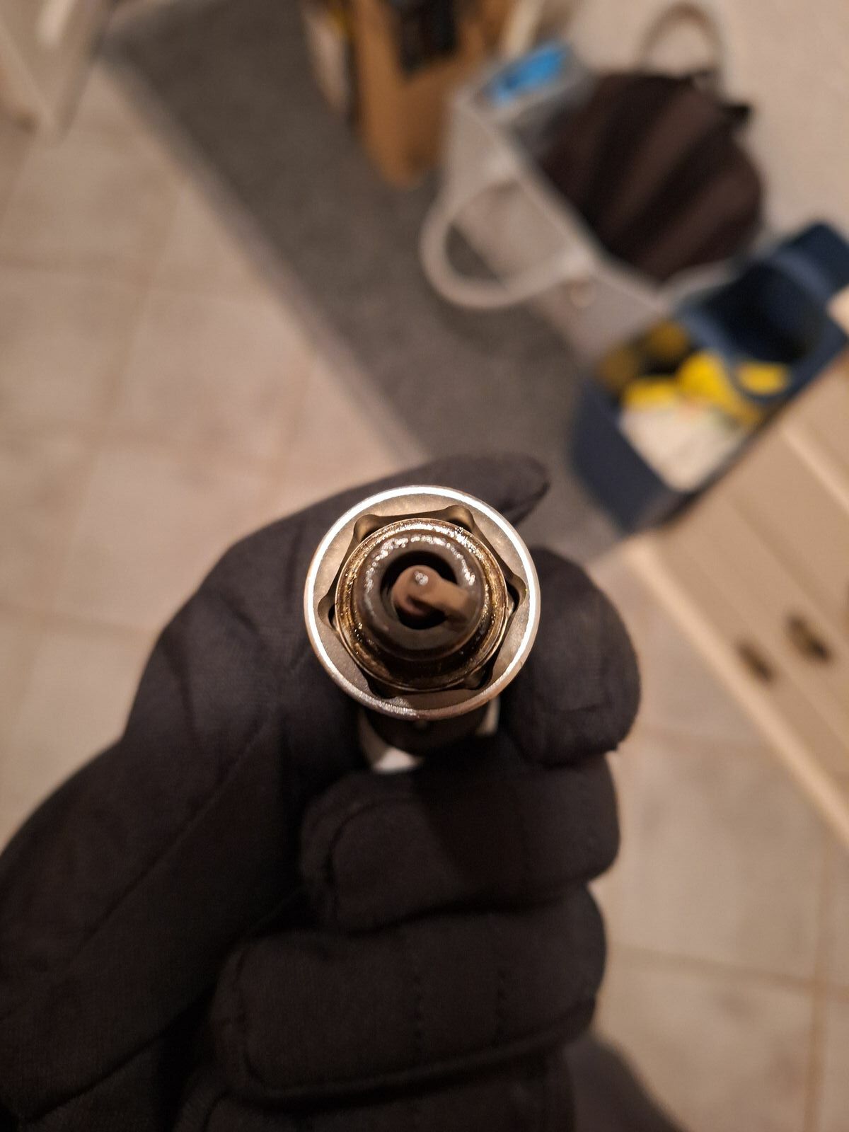

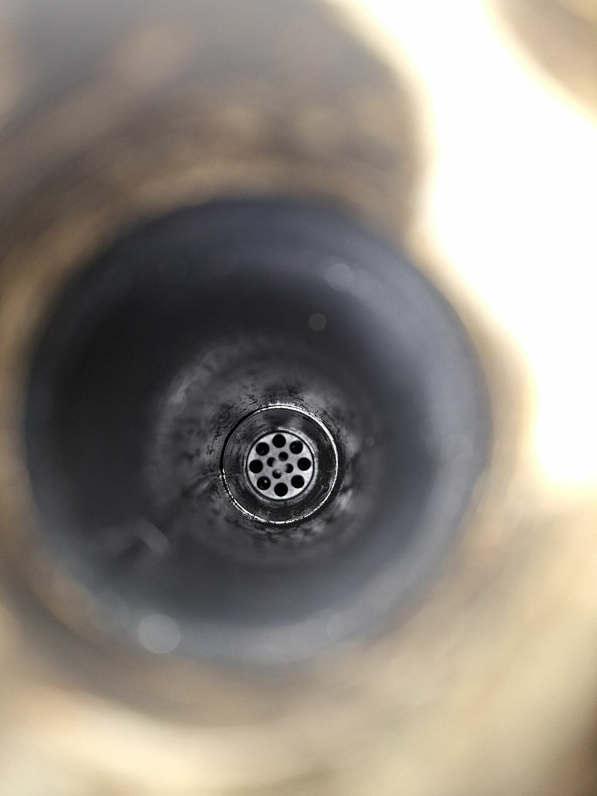

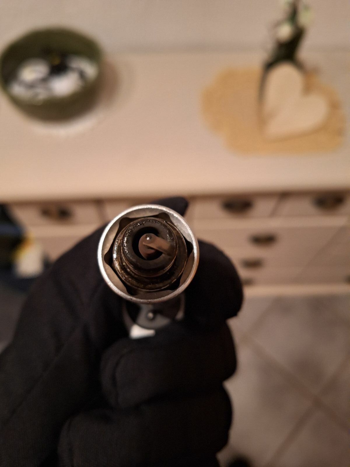

  • soo leutchen, heut mal ne kleine Ausfahrt gemacht, vergaser so halbwegs eingestellt bekommen, hielt zwar noch kein richtiges standgas als ich bei Punkt A ankam (12,3 Km) als ich wieder heim gefahren bin, hab ich sie etwas fetter und die Leerlaufdrehzahl etwas angehoben, und zack, hielt ihr Standgas, auch nach auskuppeln. 60-65 auch mal 70 den Buckel runter waren möglich, drehte gefühlt auch ein stück leichter, nur hat die Kiste übelst gerasselt (könnte vlt das Kennzeichen sein, polster ich mal morgen und probier dann) hat, woran könnte das liegen? (wie metallkleinteile auf dünner metallplatte vom sound her, aber nur während dem Fahren) Hab auch eine Vollgasfahrt kurz vor Ende gemacht, 3km lang, ging, aus gemacht, nach hause gerollt, das ergebnis siehe Bilder: was meint ihr ?

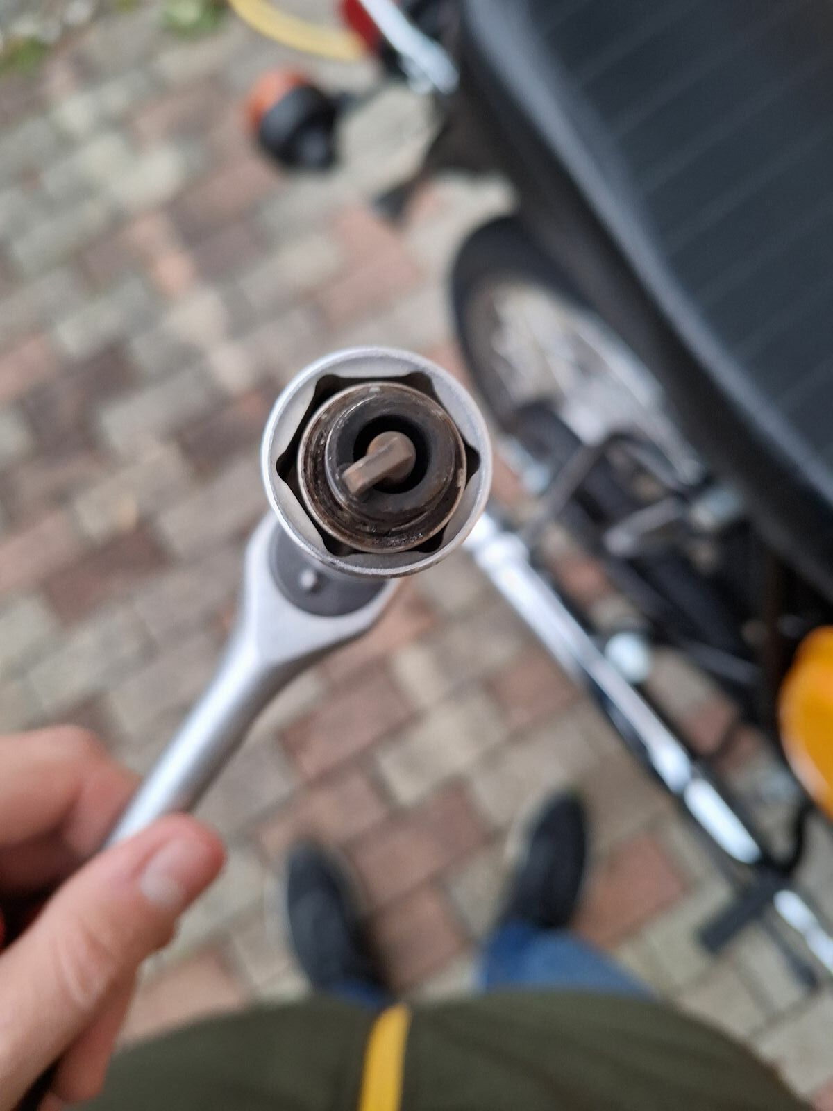

  • weiß nich, finde die irgentwie zu hell.....aber wenn ihr gut findet, dann gut. Mischöl scheint teilsyntetisch zu sein, heißt "Motoröl 2T Moto 2 Offroad" gewinde ist wie im Bild zu sehen leicht feucht gewesen

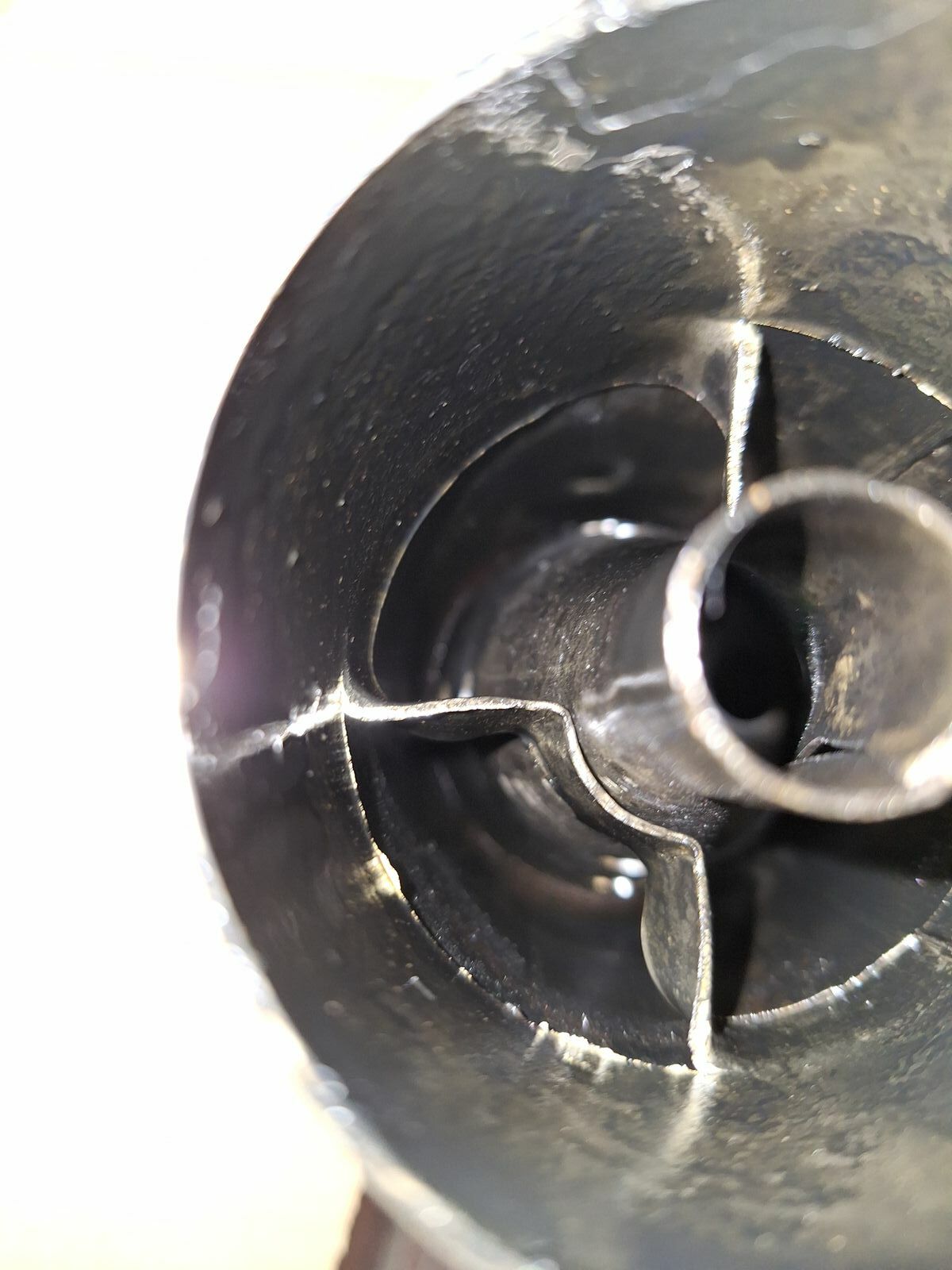

  • wenn du meinst, ich find die wie gesagt zimlich helle, andererseits gibts bei google auch kerzen die fast Papierweiß sind, und da sagen andere auch noch "ist okay so". Ich denke ich werd mal n dicken Gummi zwischen Kennzeichen und Halter klemmen, und auf Geräuschminderung hoffen, wenn dieses bild noch heller gemacht werden soll einfach auf die 72 zurücktauschen oder? hab ja ne 74 grade drinne, (und den Auspuff könnte man auch noch weiter reinschieben + die 2 10 mm löcher)
    Einmal editiert, zuletzt von HummelMax (12. Januar 2024 um 19:54)

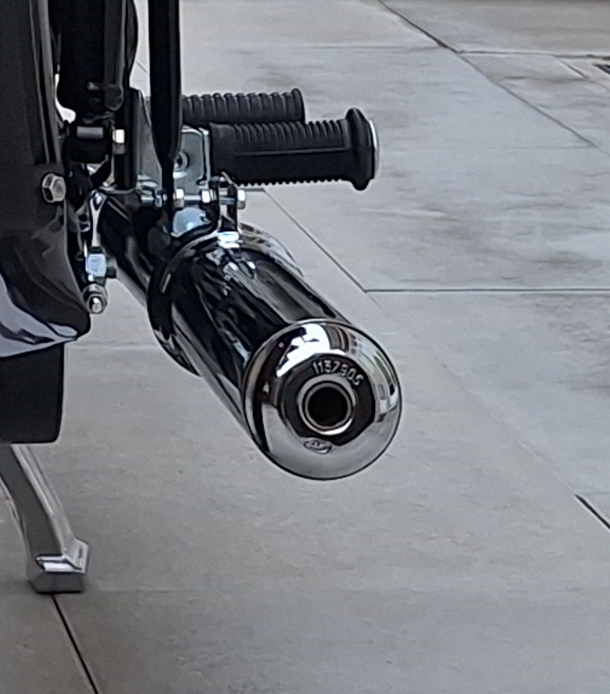

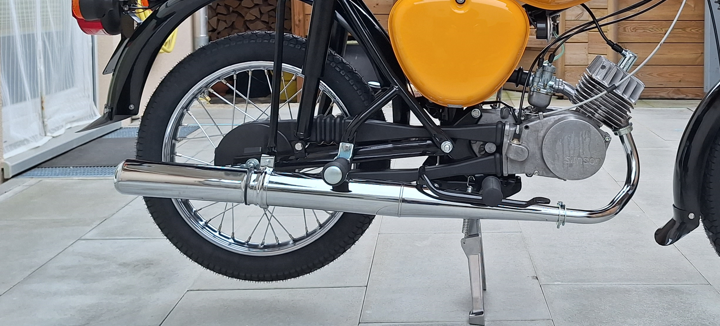

  • Richtig gut funktioniert es erst wenn der Krümmer gekürzt ist. Kanten behindern die Gase die reflektiert werden und extrem wichtig sind, damit der Auspuff richtig arbeitet...
    Voll- und teilsynth. Öle können noch heller als Rehbraun sein und erfüllen trotzdem ihren Zweck. (ergo HD wieder Serie)
  • gut dann wird HD wieder auf 72 reduziert, mitm AOA1 muss ich noch schauen, wie weit der Krümmer drauf gehört/abgesägt wird, und ob die 2 Löcher hinten wirklich sein müssen, 16mm Endrohr aufklopfen is ja klar

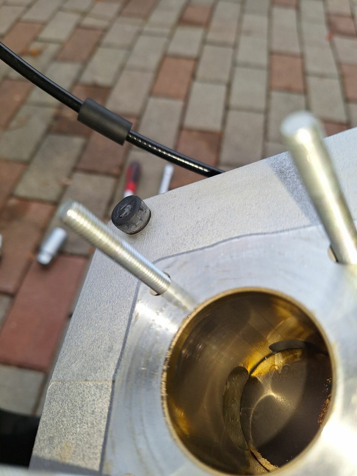

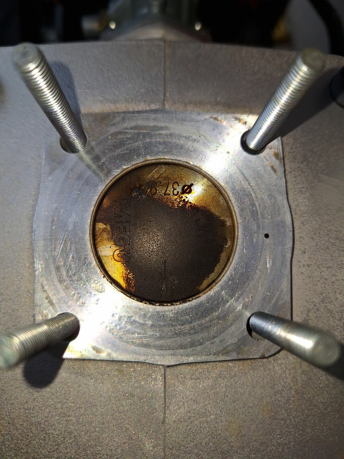

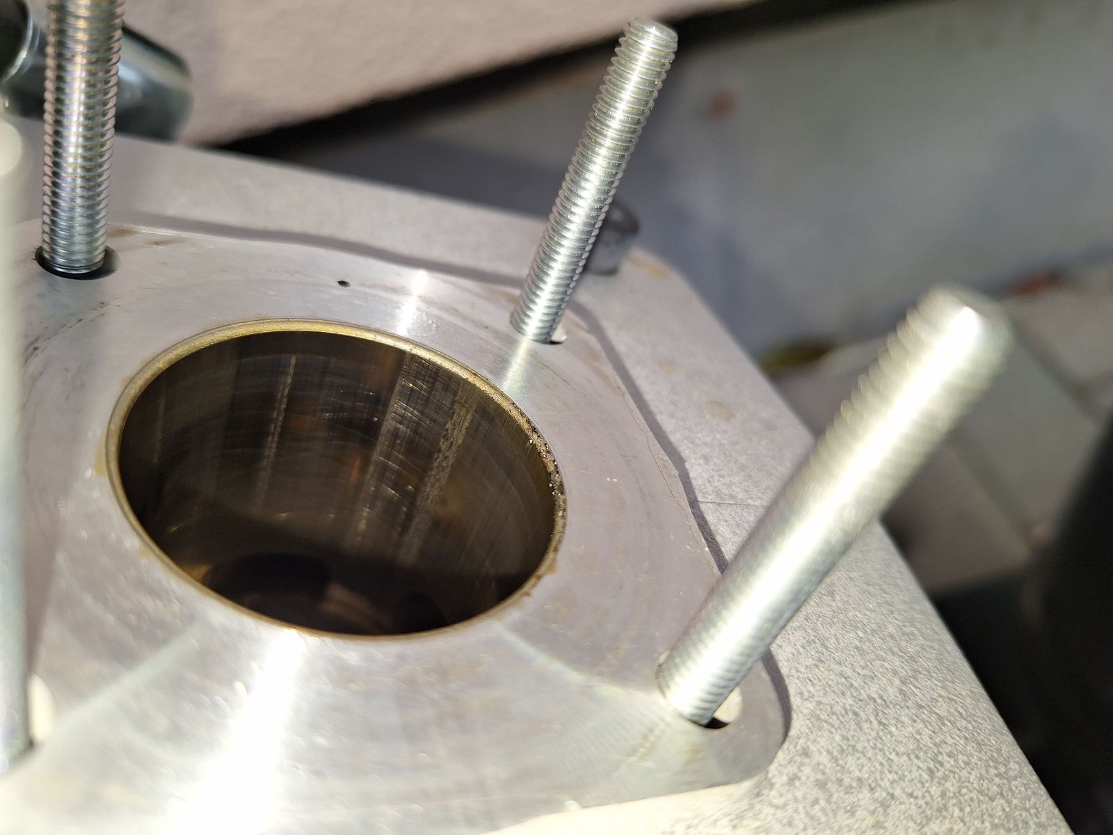

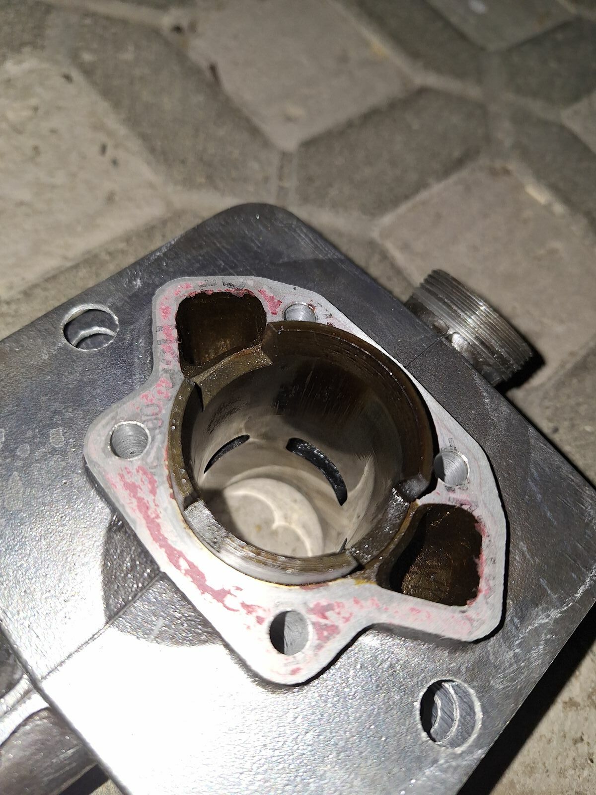

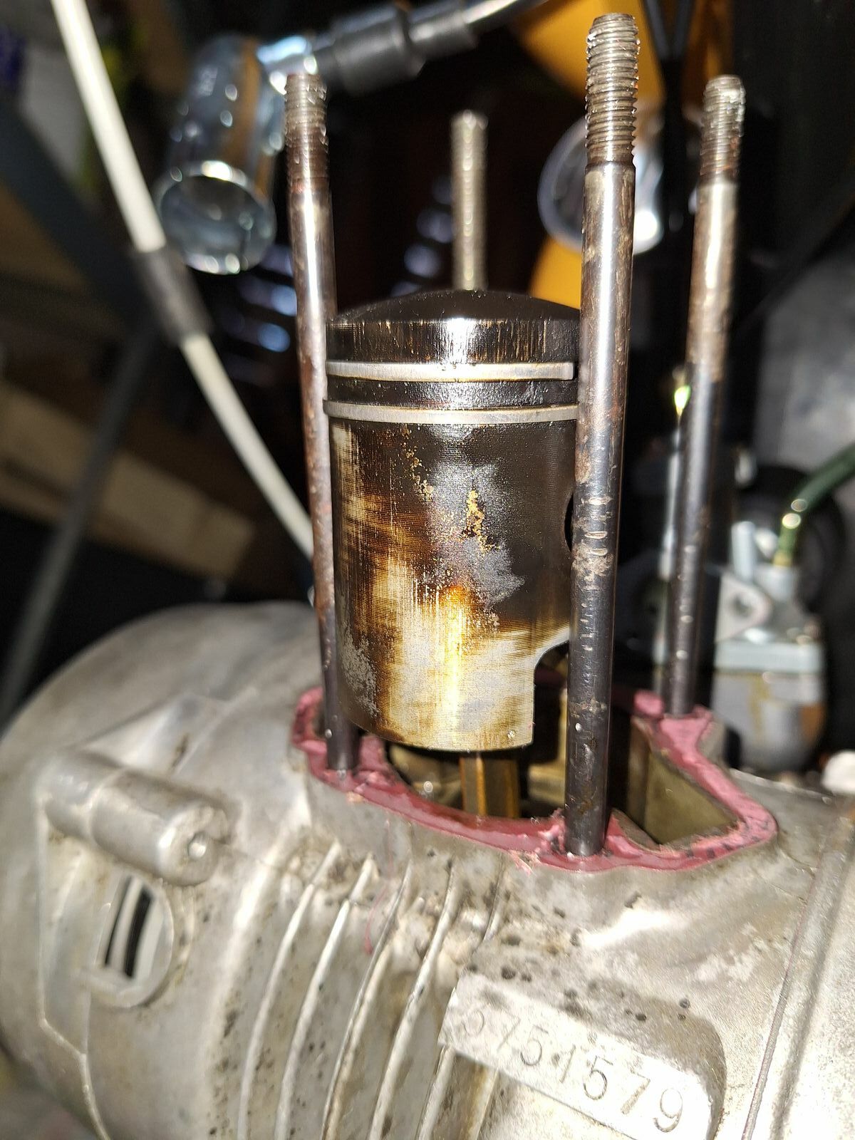

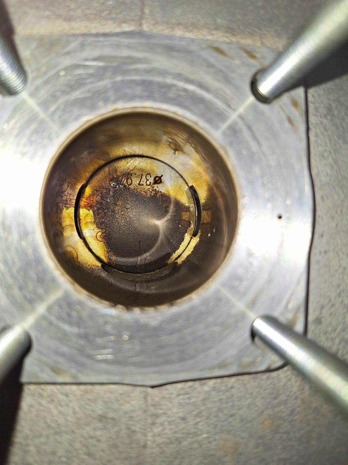

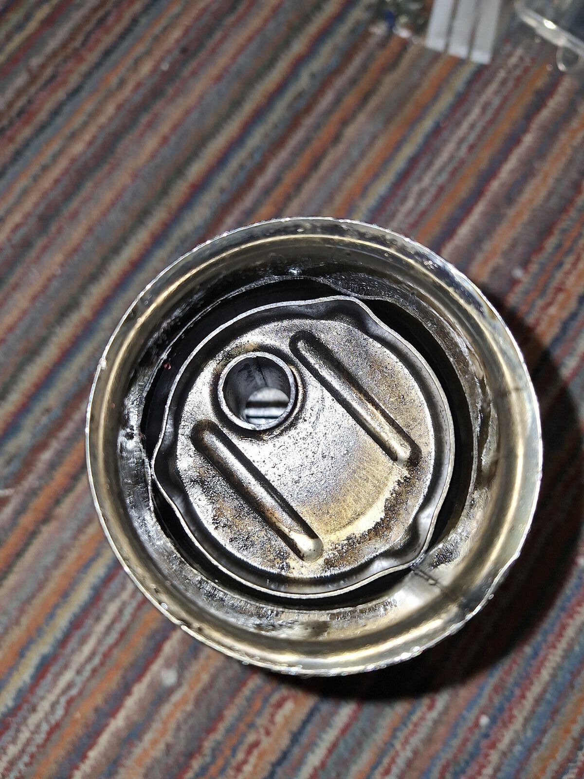

  • Hi, habe heute auch dieses NPC Set verbaut, nach kurzer Probefahrt sieht meine laufbuchse ähnlich aus. Am Kolben ist nix zu sehen. Kenne solche Spuren von Almotzylindern, welche mal geklemmt haben. Aber das bei NPC ?
    Speziell diese Spur wie er hat siehe Bild.
  • Jung, jung, da wird ein Motor auseinander gerupft, nur um mal zu schauen.:hammer:
    Haste das Kolbenringstoß geprüft und aufs richtig Maß gebracht? Wenn ja dann dann fahre und rupf den nicht unnötig auseinander.
  • Im Endeffekt kommt es vom Ruß und Schmutz
    Oben an der Laufbahn im Bild so auf 3Uhr was ich da sehe sieht sieht nach Schmutzpartikel aus und für eine kurzer Probefahrt hat der schon reichlich Ruß angesetzt.
