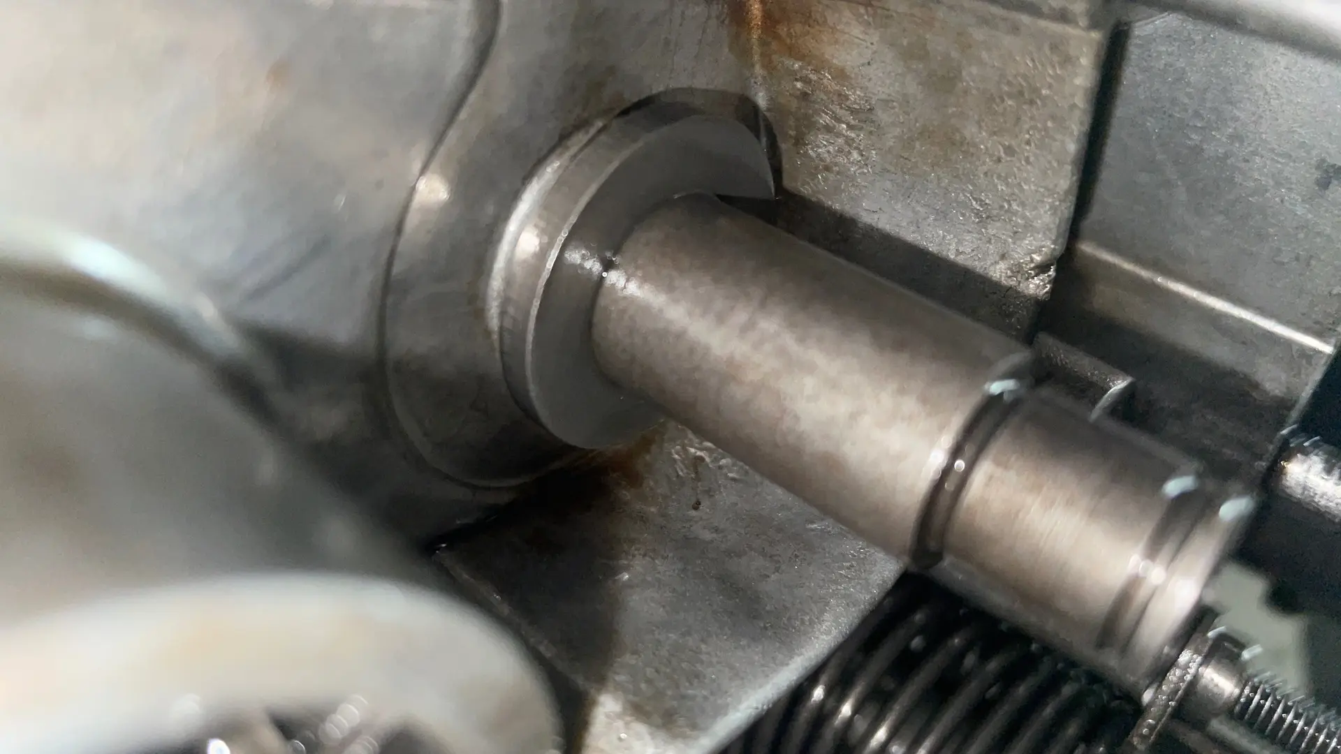

Mir ist aber noch aufgefallen, dass zwischen dem eingepressten Teil wo die Schaltwalte draufsitzt ein bisschen Platz zur Gehäuse Hälfte ist, ist das normal?
Konntest du beim Umdrehen der Gabel den Ziehkeil leicht rein und raus bewegen?
Meinst du nachdem ich die Gabel umgedreht habe- sprich jetzt oder als ich die Gabel vollständig ab hatte?

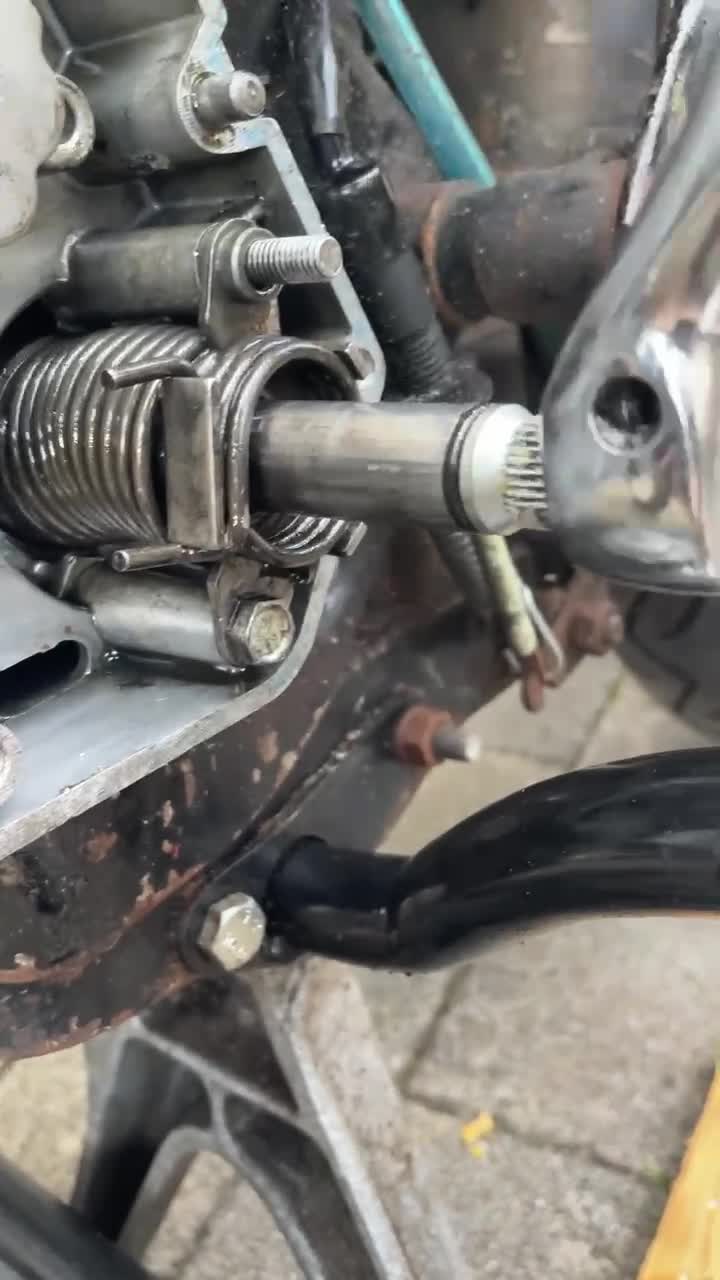

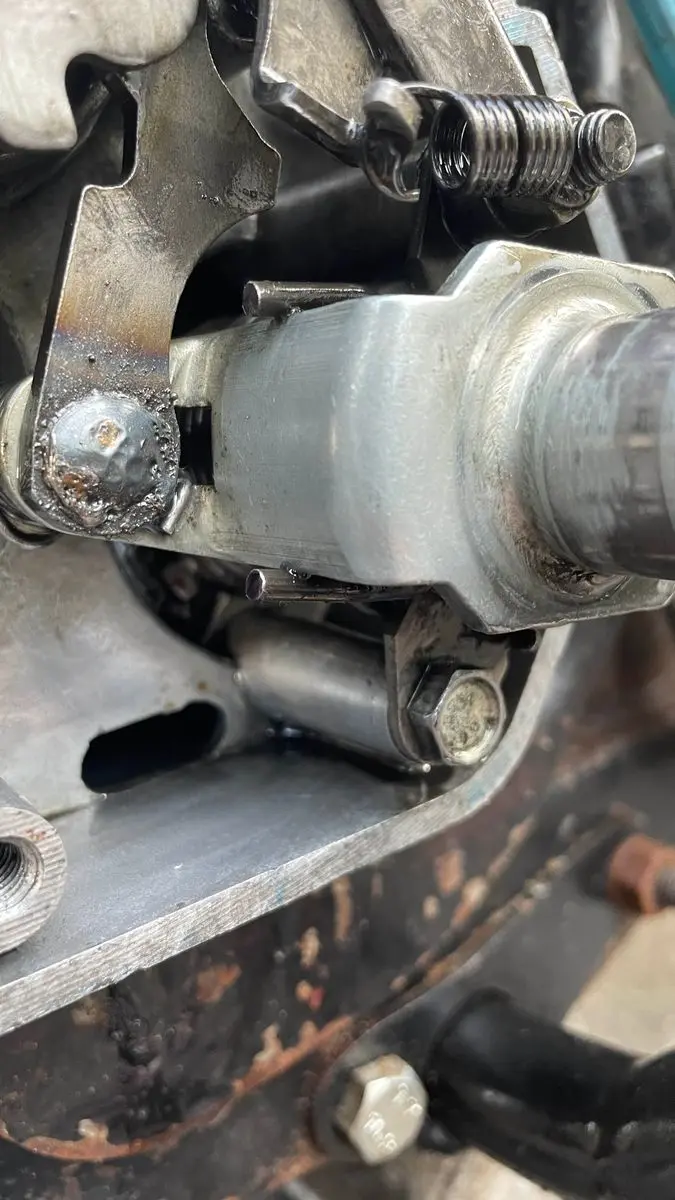

Ich habe mir das Video gerade abgeschaut- bei mir klemmt die Feder aber richtig am Schalthebel, anders wie im Video. Und an sich geht der Schalthebel auch wieder zurück in Nullstellung, nur fehlt beim Runterschalten immer ein kleines Müh Druck von unten, damit die Schaltklaue richtig in die Schaltwalze reingreift.
Ich habe die neue Schaltklaue eingebaut und die Schaltgabel anders herum auf dan Ziehkeil gesteckt. Trotzdem geschieht das Gleiche wie vorher...
Allerdings ist mir aufgefallen, dass das Ziehkeil ein bisschen unwichtig dreht, ist das normal?
Liegt das Spiel der Walze an der Position des Ziehkeils oder könnte die Walze einfach zu alt sein?

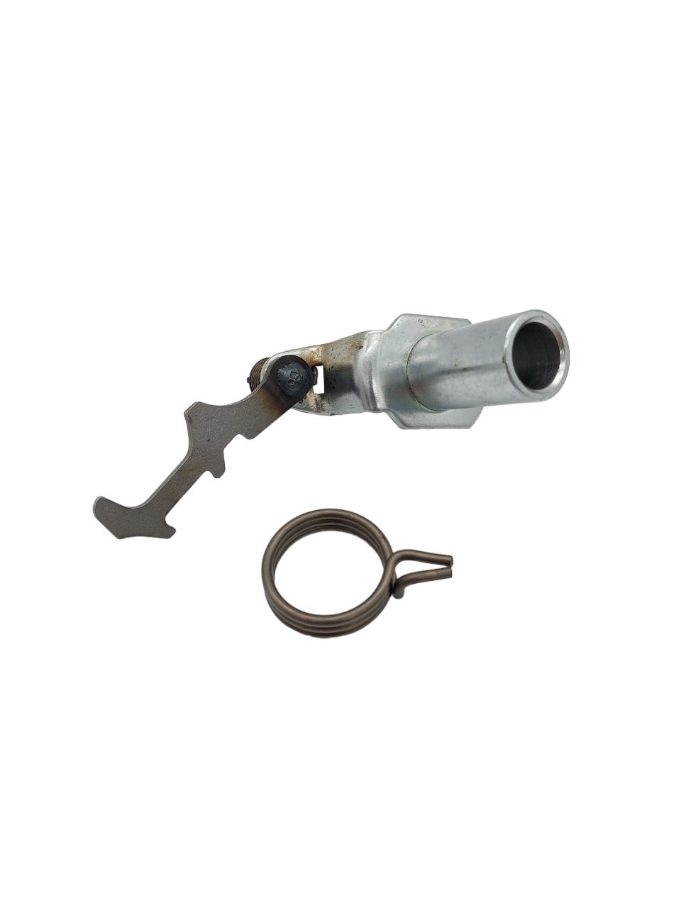

Und als andere Schaltklaue habe ich mir diese hier gekauft:

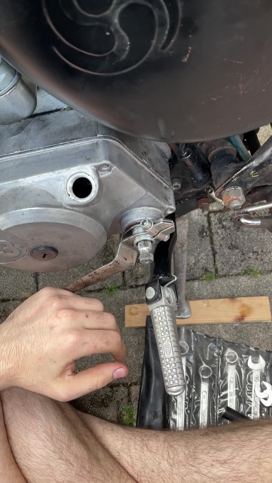

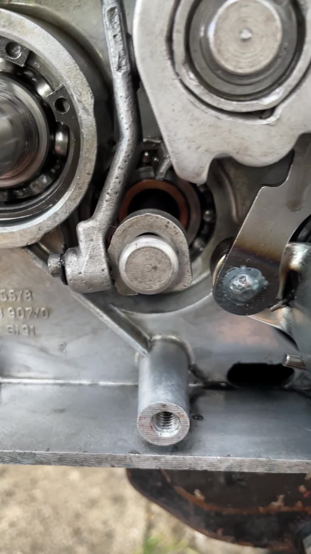

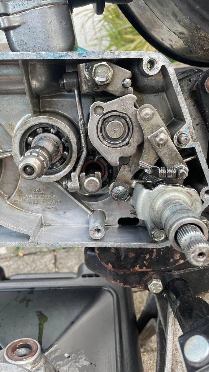

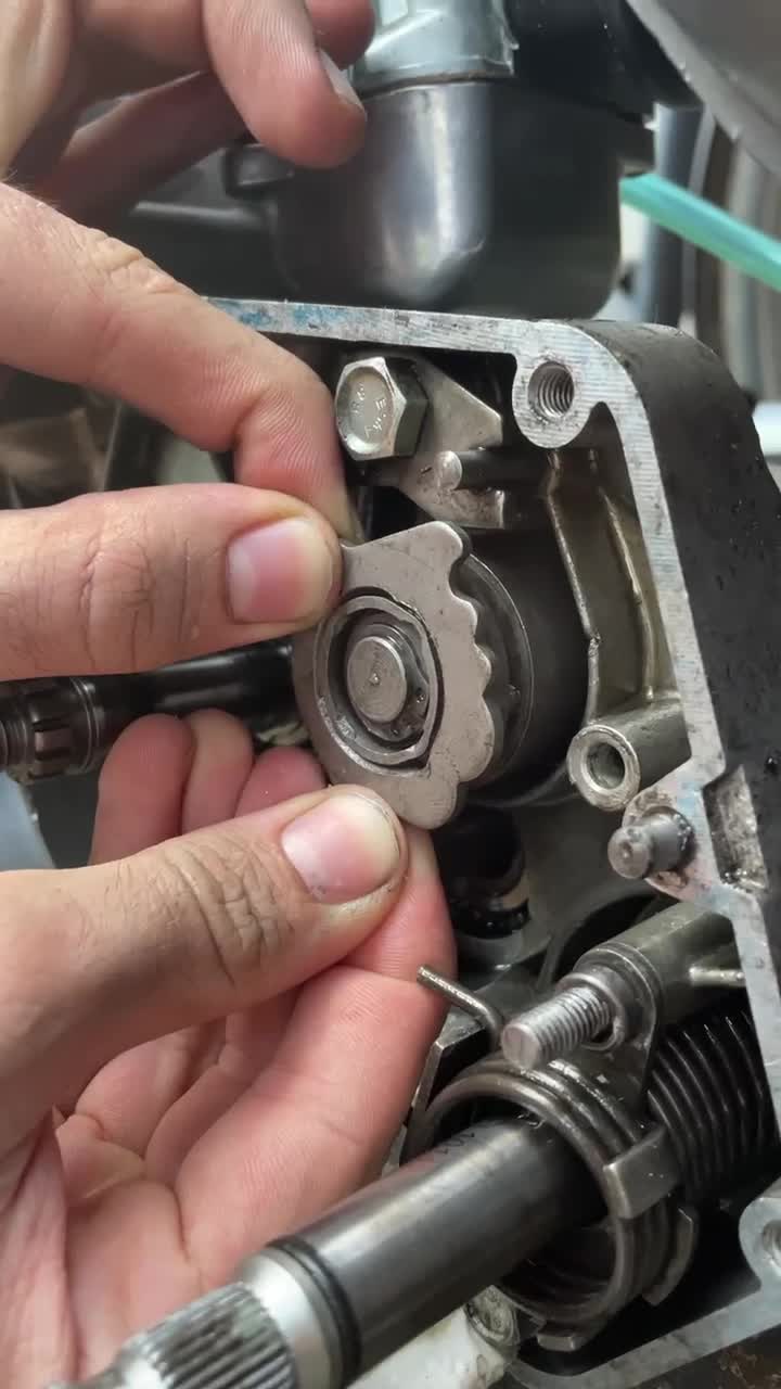

Ich habe mal ein paar Bilder und Videos gemacht, um die Situation mal ein bisschen zu visualisieren. winkeruwe Die Schaltklaue hatte ich tatsächlich auch schon einmal ausgetauscht und geschaut, ob die neue besser geht. Allerdings hatte ich den Kupplungsdeckel nicht zu, weshalb ich vermutlich keinen Unterschied gesehen habe, weshalb ich die alte wieder einbaute.
tacharo Ich würde dann die neue Klaue noch einmal einbauen, den Deckel drauf machen und nochmal durch Einstellen probieren den Fehler zu beheben, wobei ich die Einstellungen alle einmal probiert habe...
Vielleicht fällt euch aber noch irgendetwas in den Videos oder Fotos auf. Ich fand das seitliche Spiel der Schaltwalze etwas komisch, soll das so? Das Spiel raus und rein ist minimal, aber seitlich?

Okay, ich werde die Tage den Kupplungsdeckel abnehmen und nachschauen. Wenn ich mich aber recht erinnere, so lagen die Enden der Feder aber an der Schaltklinke.. Auch komisch ist, dass das Schalten nicht klappte, auch wenn ich den Deckel abhatte und direkt zuschaute... Ich werde mir das alles einfach nochmal anschauen und mich sonst noch einmal melden.

Moin moin,
ich habe schon seit längerem das Problem, dass meine Gänge beim Runterschalten nicht richtig reingehen. Immer wenn ich runterschalten möchte muss ich den Schalthebel wieder "hochspringen" lassen, damit ich den nächsten Gang wieder runterschalten kann. Lasse ich den Hebel nicht springen, so kann ich keinen nächsten Gang einlegen, egal wie oft ich runterdrücke.
Ich hatte den Motor mal aufgemacht und geschaut woran es liegen könnte- Der innere Schalthebel greift nicht richtig in die Schaltwalze. Der Haken ist immer ein ganz kleines Stück unter dem nächsten "Griff" der Schaltwalze.
Jetzt hatte ich überlegt, ob ich einfach die Schaltwalze auswechsle und hoffe, dass das Problem beseitigt sein wird, den Schalthebel habe ich schon einmal getauscht gehabt- ohne Verbesserung.
Meint ihr, das würde das Problem lösen oder liegt das an etwas anderem?
Schon einmal vielen Dank für eure Hilfe!

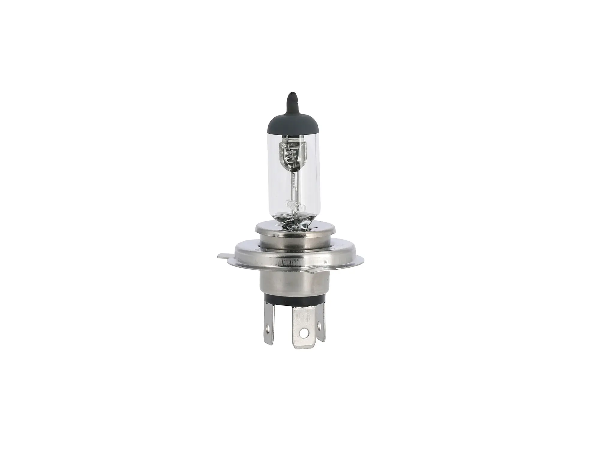

Ich habe vorne einen Halogenscheinwerfer mit 55/60W eingebaut- gibt es da passendende Grundplatten für, denn bis jetzt habe ich nur welche mit 42W gefunden. Wahrscheinlich muss ich dann wieder auf 40/45W Bilux umsteigen, oder?
