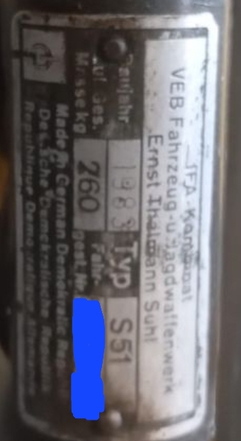

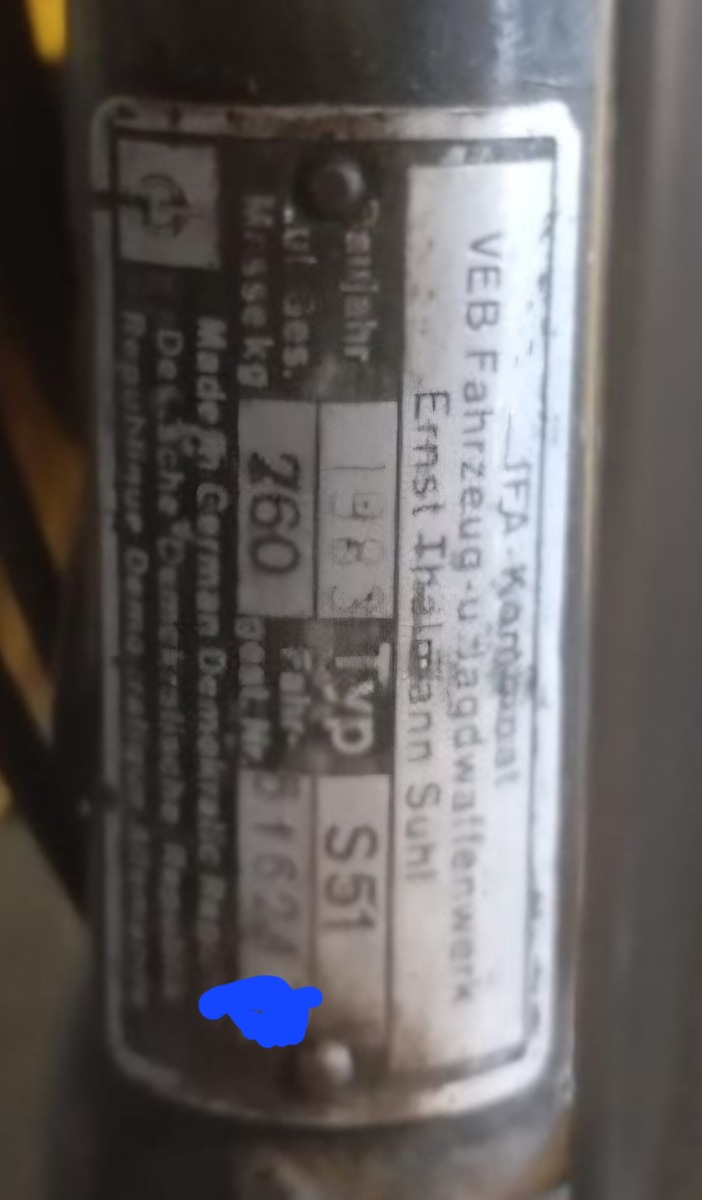

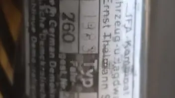

Wir brauchen alle Zahlen der FIN, bis auf die letzte, die kann durch ein X ersetzt werden.
Beiträge von Clemedudler
Alles anzeigen
Nö.
Es muss schon mal ein werksseitige Typenschild sein und kein nachgemachtes.
Bei weiten haben nicht alle Exportmodell eine Kennung auf dem Typenschild.
Die CM50 Kennung ist eine die nur Ungarn Modelle haben und die auch nicht alle und die Simsons sind ja nicht nur nach Ungarn exportiert worden.
Hast die FIN komplett geschwärzt, da kann auch keiner wirklich dazu sagen.
Abgesehen davon, Antrag stellen und dann erfährst du 100% sicher ob eine Zweitschrift gibt.
Die ersten Zahlen der FIN wären 51 würd dir das reichen ? Aber na gut dann stell ich mal eine Anfrage ans KBA 👍 Danke dir
Servus,es steht zwar überall oder wird überall auf Youtube zb. So kommuniziert dass ein gut lesbares typenschild ohne exportkennzeichnung neben dem "S51" KBA Papiere kriegen würd.Aber ist das auch wirklich so ? Und ich hätt hier ein moped wo ich mir ned sicher bin ob ich es kaufen soll,wäre günstig (zumindest in meinem Bundesland und region) Und sschaut gut aus,frage ist ob ihr denkt dass ich KBA Papiere dafür kriegen könnt.Möchte mir halt noch eine Bestätigung einholen von euch 😅
