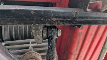

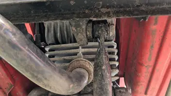

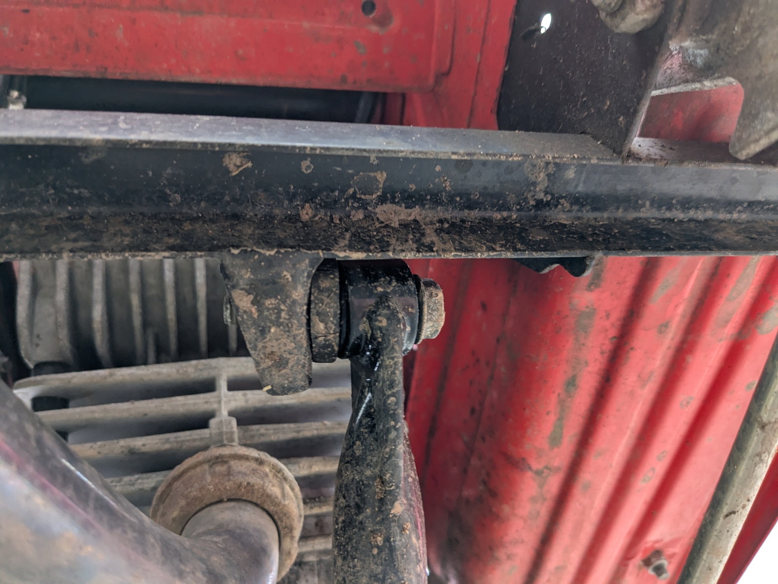

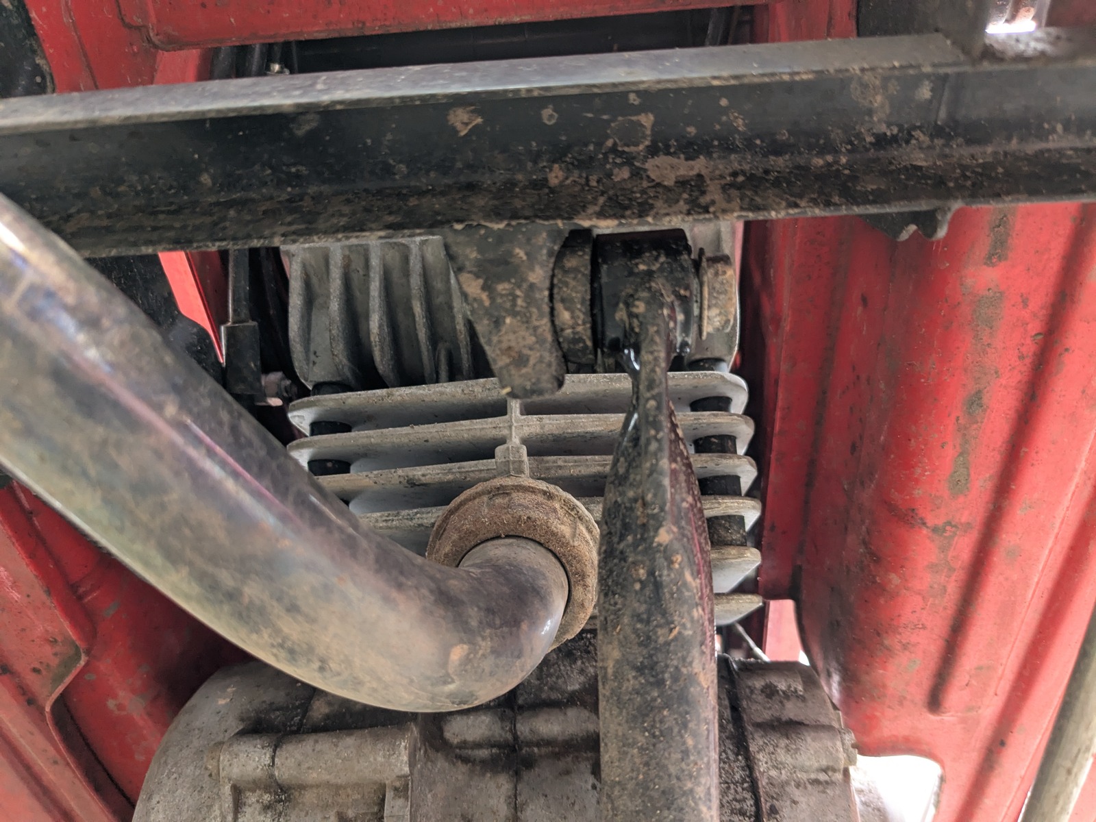

Kann es sein das ich bei der vorderen Befestigung des Motorlagers eine Pufferscheibe vergessen habe ? Hat jemand ein Bild von der selben Perspektive?
War das Problem schon vor dem Wechsel der Lager gegenwärtig?
Nein aber ich denke es liegt nicht unbedingt an den Lagern sondern mehr am Auspuff, oder vielleicht an der Kette. Kann es vielleicht an der Gummibefestigung unterm Trittblech liegen woran der Auspuff befestigt ist
Vielleicht auch Kette zu Straff oder ausgeleiert.
Zieh mal alle Schrauben an am Moped.
Stück für Stück alles mal in Ruhe mit Verstand überprüfen.
Jetzt aus der Ferne eine Diagnose zu stellen ist eigentlich sinnlos.
Okay könnte sein das die zu straff ist, ich lockere sie später mal
Und wenn diese nicht ordnungsgemäß verbaut werden erzeugt es ebenfalls Vibrationen. Welche Lager wurden den alle ersetzt? Und was ist da jetzt genau verbaut?

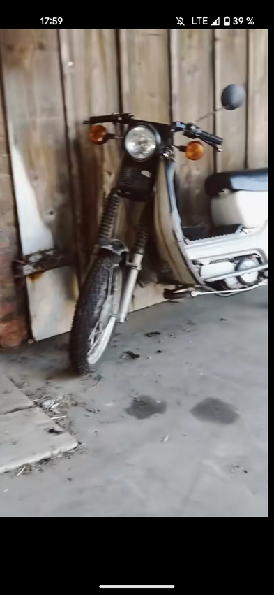

Hallo sie haben ja auch einen Stollenreifen, könnten sie vielleicht mal ein Bild von vorne zeigen
Warum ist die Achse verbogen ?
Unfall ?
Dann hat's den Reifen dadurch/dabei vlt versetzt/verschoben ?!!
Nein die war beim Einbau auf einmal verbogen
