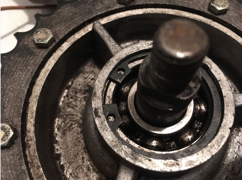

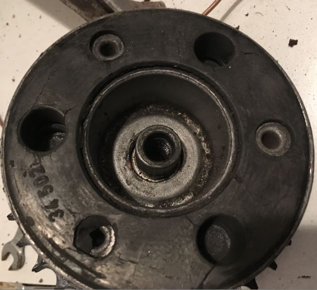

Nabentachoantrieb
Nach Anleitung eingebaut, aber viel zu interpretieren gibt es dabei ja auch nicht. Daraufhin ging mein Tacho nicht, ok auf ein umfallen im Winter geschoben und neuen bestellt.
Diesen eingebaut, und siehe da, funktioniert auch nicht... ![]()
Update: funktioniert weiterhin nicht, Nabentachoantrieb neu, Tachowelle neu, Tacho neu, alle Einzelteile funktionieren für sich alleine, in Kombination am Moped, keine Bewegung im Tacho.
Irgendwelche Ideen? Oder denke ich irgendwo falsch? E-Mail an den Kundenservice ist natürlich raus, aber so langsam werde ich wahnsinnig wenn solche plug and play Geschichten nicht funktionieren wollen ![]()
