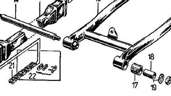

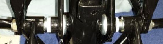

    3. zu guter letzt, mein Schwingenbolzen ist 23 cm lang. Es ist notwendig auf der rechten Seite 2 Muttern zu schrauben damit das Gewinde nicht überschaut (die 2. Mutter schließt dann bündig). Woran kann dies liegen, falscher Bolzen oder fehlt bei mir vielleicht irgendein Zwischenstück? --> bis auf die zusätzliche Mutter schaut der Aufbau so aus

    Der Schwingenbolzen ist, soweit ich das aus dem Kopf weiss, immer so.
