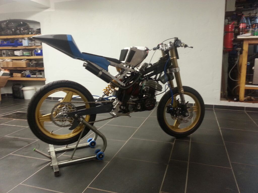

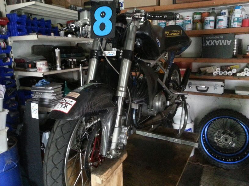

Hab grade kein anderes Bild. Vorne bei der Gabel siehst das ht Rohr mit 30° Bogen, da steckt der Lüfter drin. Erfindung kommt aber vom billar^^
Ja das wurde mir auch vorgeschlagen.fand ich aber ungünstig
So sah das mal bei mir aus
Dann teste das mal mit ein Temperatur Sensor am Kopf oder so. Ich hatte sowas auch mal dran und die Temperatur ist dann sogar gestiegen um 2°C
Da hab ich's wieder abgelassen und das Gewicht gespartLieber nen Lüfter dran, das bringt bei hohen außentemperatuten bis zu 10°C weniger. Bei mir zumindest
Warum eigentlich so eine riesige plastescheibe? Etwa zur Kühlung?

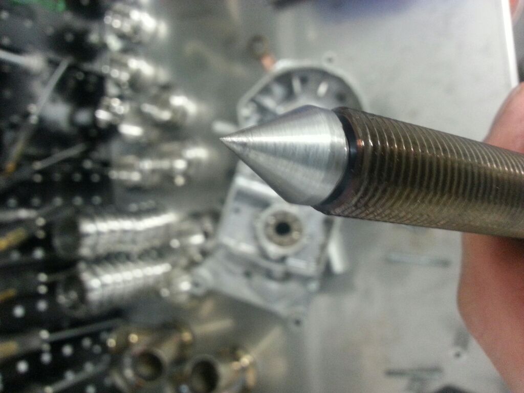

Gewindestange mit gelagerter Spitze für Motortrenner und kurbelwellen Ausdrücker gebaut
