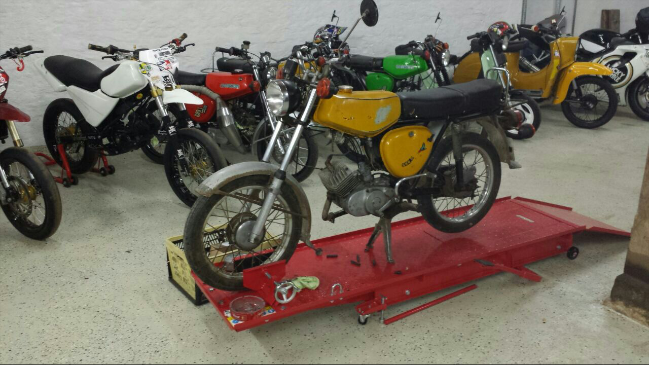

    ich hab mir einfach son ebay ding zugelegt und bin top zufrieden, möchte es nicht mehr missen.wenn einem das Pedal zum hoch pumpen wirklich stören sollte,kann man es einfach abziehen. das steckt nur auf nen vierkant.

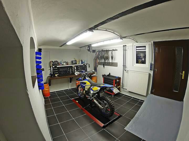

  • Ich habe eine 1,5 T Lunzenau mit einer Dicken OSB Platte drauf nehmen ich die auch als Moped Hebebühne
    Nachteil man kann nicht barrierefrei rundherum gehen.

  • Einfach bei den Krankenhäusern nachfragen ob die alte Betten haben. Fast jedes Krankenhaus hat ne Technische Abteilung, zu der lasst ihr euch durchstellen und fragt dort nach. Wir haben unsere für je 20€ bekommen.
  • nach ca 16 Jahren Simson&MZ und 14 Mopeds frag ich mich, ob man´s braucht.Fühl mich zwar nicht mehr wie 18, bin durchaus aber in der Lage auch mal auf die Knie zu gehen #nohomo :D
