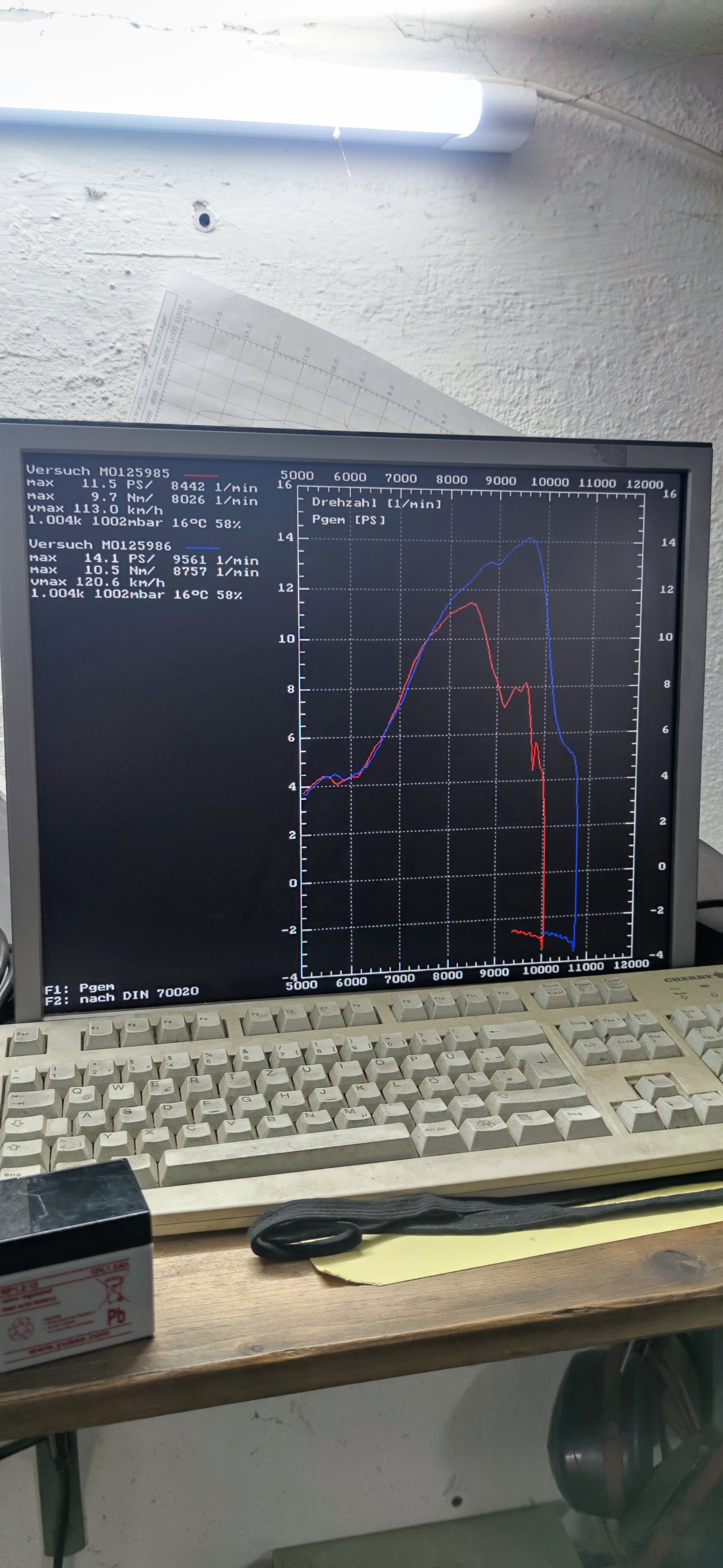

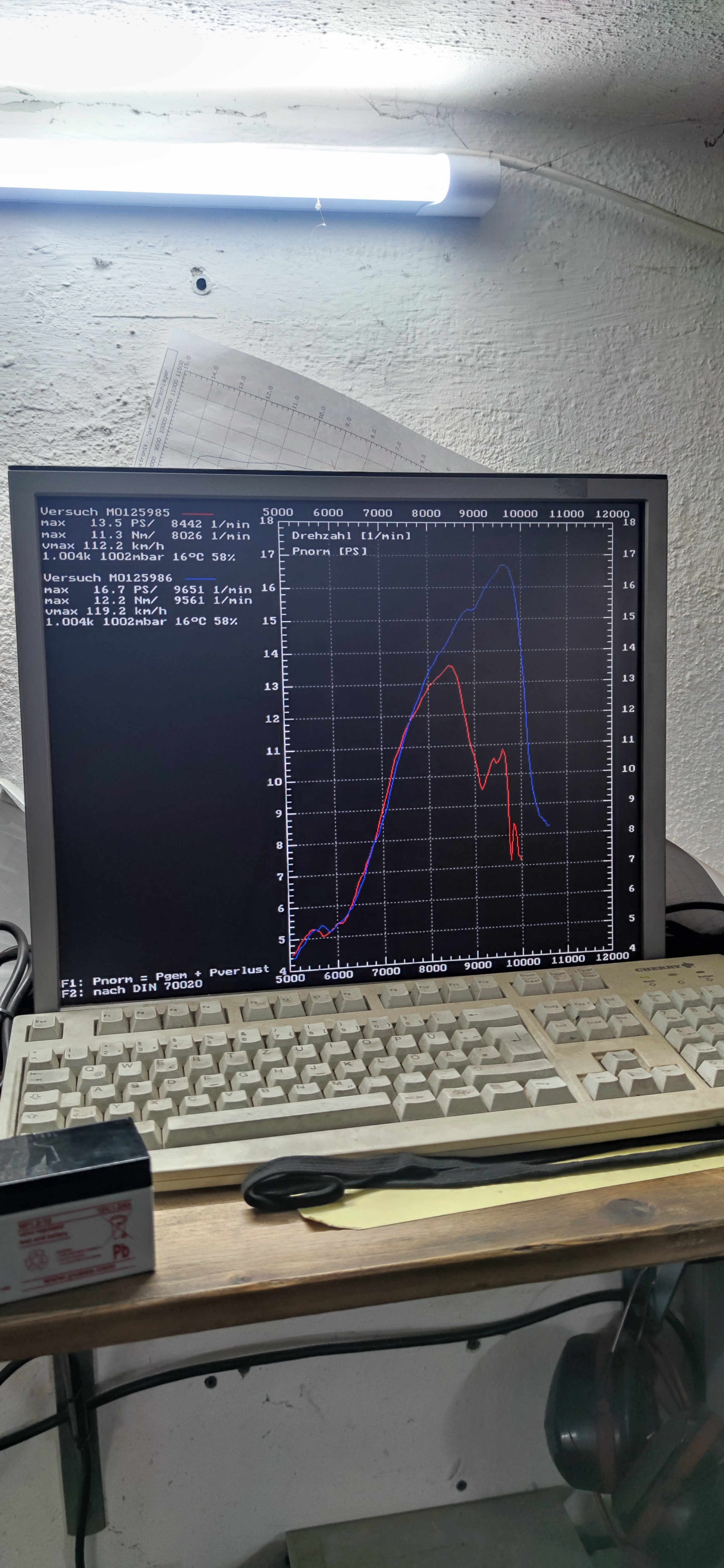

Ich hatte hier die Frage gestellt und mir heute selbst so richtig beantworten können. Ich fahre den Originalen Herzkasten in Verbindung mit dem Gummi auf 20er Mikuni. Da ich gleich einige Sachen mit dem Wechsel auf Mikuni geändert hatte war ich mir sehr unsicher ob es wirklich an dem Verbindungsgummi aka "Luftfilterdrossel" liegt. Das es so deutlich ist hätte ich nicht gedacht. Die Messung sind mit und ohne Gummi. Was mich nur Stark irritiert, ich hatte den Gummi auch so mal abgezogen und eine Runde gedreht. Abgesehen von der Lautstärke wollte das Moped aber mit Halbgas garnicht fahren nur mit komplett offenem Schieber ging's vorwärts. Ich Wechsel nun den Herzkasten und hoffe das ich dann wieder zu den alten Leistungsdaten wie mit dem 20er BVF komme.
Danke für die Info,
Ich hatte zu viel auf einmal geändert und mich gewundert warum mir jetzt gut 20km/h an Topspeed fehlt. Da ich meinen Kabelbaum sowieso neu machen möchte werde ich mir wohl gleich den Fertigen Kasten zulegen und den dann einbauen.

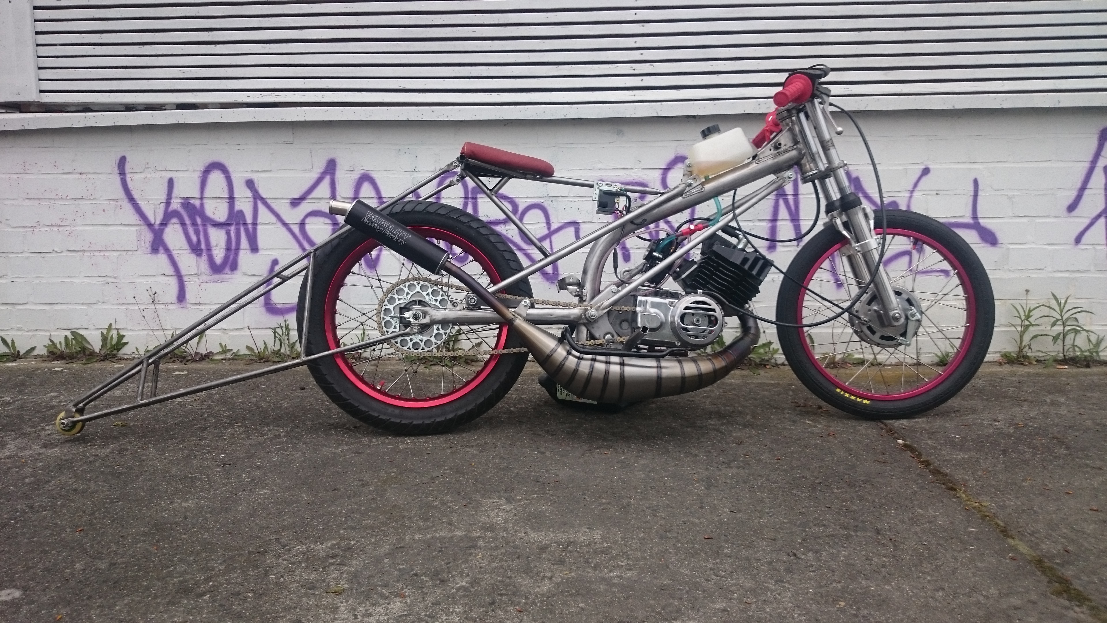

Ich fahre den LM85O, allerdings als + Variante aus 2010. Das Plus steht für etwas schärfere Steuerzeiten. Hatte Andreas auch ne kurze Zeit Angeboten und mir auf Anfrage dann auch so gebaut. Der Zylinder sollte laut ihm dann 18PS Spitzenleistung statt 17PS haben. Ich selbst hatte den Motor in den Jahren immer mal wieder bei Treffen auf den Prüfstand gestellt und das Beste Ergebnis waren glatt 17 Motor und 14,7 am Rad. Ich bin mittlerweile im dritten Schleifmaß was aber an meinem eigens verschuldeten klemmern Lag. Seit 2016 darf ich den Motor bzw das Moped Dank Einzelabnahme nun auch legal bewegen und fahre somit nun täglich im Sommer jeweils 20KM Berliner Stadtautobahn zur Arbeit hin und zurück.
Der Motor ist meiner Meinung nach nichts für die Stadt da er einfach zu Spitz ist, da setzt ich mich lieber auf meinen 50er Sport als beim 85er immer Wild hin und her schalten zu müssen. Der 85er macht auf ne Sonntagsrunde, der Landstraße oder Autobahn dann erst richtig Spaß da man da ja eher dauerhaft Höhere Geschwindigkeit fährt.
Setup:
20er BVF von ZT mit Mikuni Einstellung
LM85O+ mit großem Fächerkopf
LM85 Reso
Vmax 110km/h (GPS)
Laufleistung 4000kmIch bin zufrieden würde mir für meine Bedürfnisse das nächste mal aber etwas anderes kaufen.
