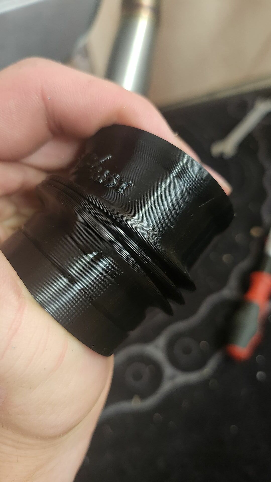

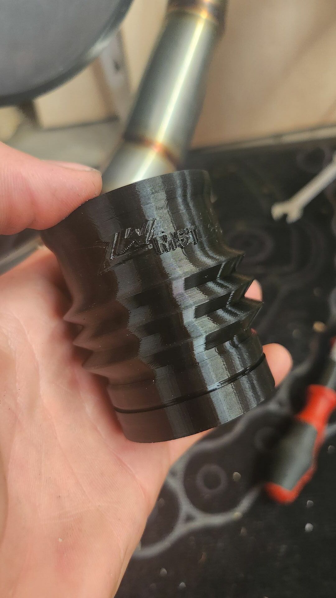

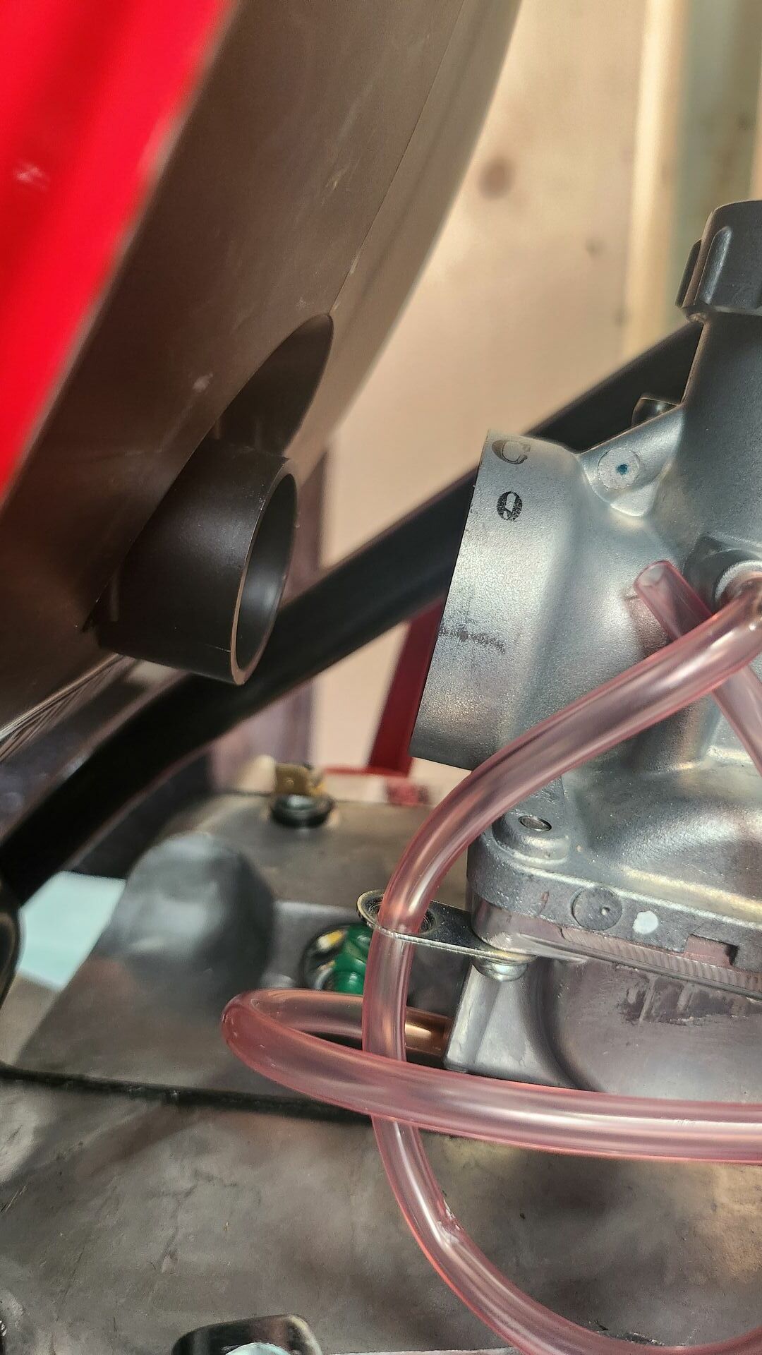

• Weiss einer wie ich die muffe da noch nei bekomme ist nen Langtuning erst komplett neu und darf das Siegen am Vergaser nicht brechen weil ich sonst keine Garantie mehr habe also wie bekomm ich das ding da nei ohne denn Vergaser abzubauen
  • Wenn der Kasten nur den originalem Anschluss hat kann er sich das Abschneiden sparen. Mit den Mikuni Vergaser( 20 oder größer) und den kleinen Anschluss bringt der Motor nicht seine maximale Leistung.
    Kann ich die einfach größer schneiden weil hab schon gedacht das da viel zu wenig durch kommt
  • Gibt es nicht auch bei Langtuning die gedruckten ( anschraubbaren) Anschlussplatten mit 40mm Durchmesser?
    Wie sieht denn dein Gummistück überhaupt aus. Ist der beide Seiten 40mm groß ?
  • Richtig, das sind die von PL-Motorsport, die ich meinte. Die passen auch perfekt zu den ZW-Parts Muffen, die auch der TE hat (beide Seiten mit 40 mm Durchmesser).
    Wie gesagt, Möglichkeit 1 ist, den Herzksten mit 40mm Anschluss für ca. 80€ zu kaufen, was dann plug&play passt oder Möglichkeit 2, die Adapterplatte für 30€ zu kaufen, da muss dann allerdings der Herzkasten bearbeitet werden.
    Einmal editiert, zuletzt von hinterhof (16. August 2024 um 19:21)
  • Der Nachteil an der Adapterplatte (für den Herzkasten) ist akuter Platzmangel um die Muffe zu montieren, gerade mit VM24 und Adpater.

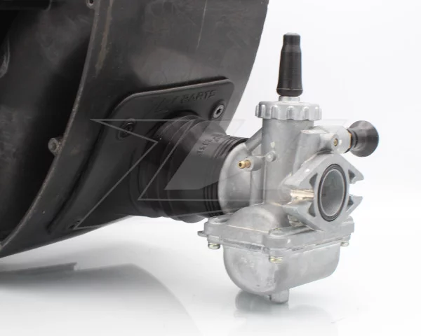

  • Wie einige hier schon geschrieben haben, ist die Reduzierung, welche der originale Herzkasten im Übergang zum VM20 und VM24 hier bildet sehr unvorteilhaft. Möglich ist die Verwendung des großen Herzkasten (40mm) oder der Umbau des originalen Herzkastens. Dazu bieten wir seit neuestem ein Umbausatz an:
    LT-ZW Parts Adapterplatte für Herzkasten inkl. Schrauben und Schablon
    www.langtuning.de
  • uphill kann man den Umbausatz auch nutzen wenn man einen VM20 mit eurem Adapter an den Zylinder montiert hat, oder reicht dann der Platz nicht aus?
