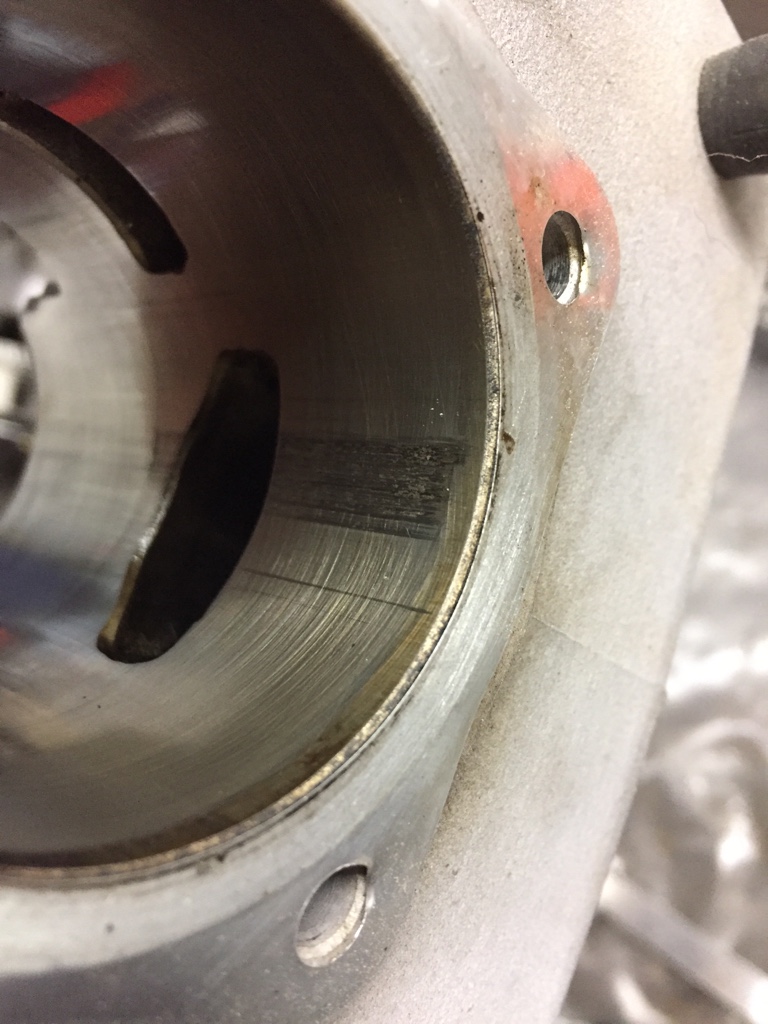

    brauche mal eine kleine Hilfestellung: Habe einen gebrauchten Komplettmotor mit LT RESO 90 Zylinder gekauft. Habe nun mal den Zylinder gezogen, hat doch geklemmt oder?
    Was kann ich davon halten? Neu schleifen?

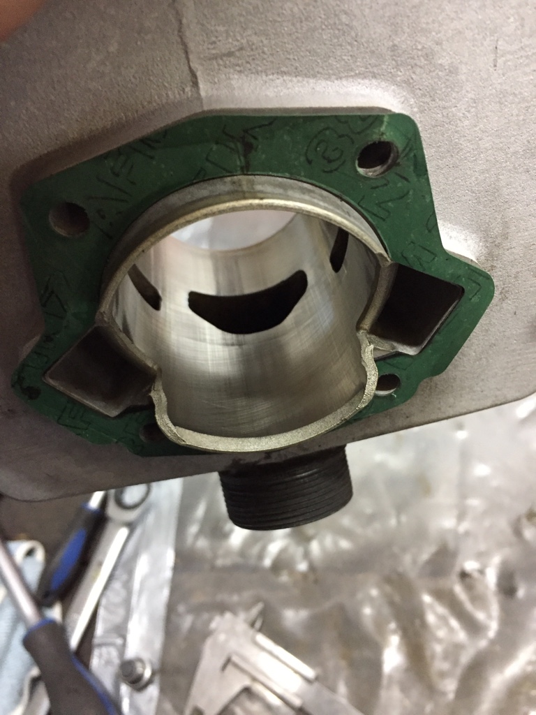

    @ LT: Hier mal ein Bild vom Zylinderfuß. Bei euch im Shop gibt es anscheinend nur eine Sorte Fußdichtungen? Wollte mi 2 0,5er und noch 2 dünnere bestellen.
    Hab mir jetzt aus 2,5er Alu mal eine Probedistanz geschnitten, Quetschkante ist ein bisschen zu groß, also werden die 2mm hinkommen.
    Kann ich trotz 53er Laufbuchse die Distanz mit 54,2 nehmen?

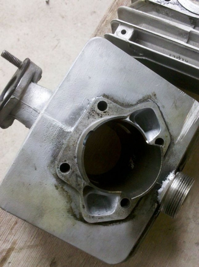

    Ich darf ein 85/4 von RPT mein Eigen nennen. Der Motor lief immer top, nur das Krümmergewinde war hin, also ließ ich es bei AKF aufschweißen und neu drehen und bekam es heute, nach über 2 Monaten, zurück.
    Habe also nur den Zylinder abgebaut, Kolben etc. war alles wie vorher. Wollte den Zylinder dann gleich montieren, habe die beiden Fußdichtungen á 0,5 mm untergelegt (auch so wie vorher laut meiner Erinnerung) und den Zylinder verschraubt. Beim Drehen des Motors stellte ich allerdings fest, dass er fest war. Also nochmal Zylinder runter und hier die Überraschung:
    [Blockierte Grafik: http://abload.de/thumb/img_20130912_170502zwkd2.jpg]
    Der Kolben steht insgesamt ca. 2,5 mm im OT über. Da ich aber im Prinzip nichts verändert habe, bin ich mir über den Grund dessen nicht bewusst. Hat jemand eine Idee?
    Wie kann ich das Ganze ausgleichen? Mit einer Fußdistanz?
