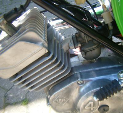

Ja so sieht meiner ja auch aus.. Ist dennoch 3 Gang.
Habe damals mein Moped als nicht funktiontüchtig gekauft. Sollte eigentlich ne 4 Gang sein. Aber nur auf den Deckel steht 4 Gang. Es ist nur eine 3 Gang... Woher weis ich ob es ein S50 Motor mit S51 Abdeckung ist oder ein S51 Motor mit 3 Gang?
Ich würde ihn gerne auf 4 Gang machen.
Grüße

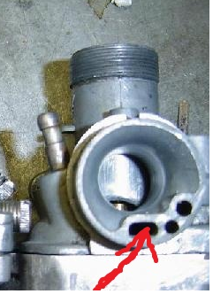

Wenn ich im Stand den Choke nicht drücke, dann dreht sie sehr sehr hoch und dann geht sie aus... Was für ein Loch ist das dann? Und wieso ist es in den Bildern offen??
Re: Simson fährt nur mit Choke
Okay danke schonmal!
Seht mal, das habe ich entdeckt. Ich dachte das wäre eine Montagebohrung aber dieses Loch ist bei mir verschlossen und auf den Bildern im Internet nicht. Kann es daran liegen?
Das Loch ist auch nicht wieder frei zu bekommen, ich werde mir einen neuen Vergaser kaufen. Was haltet ihr von dem?
