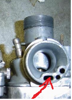

    Seht mal, das habe ich entdeckt. Ich dachte das wäre eine Montagebohrung aber dieses Loch ist bei mir verschlossen und auf den Bildern im Internet nicht. Kann es daran liegen?
    Das Loch ist auch nicht wieder frei zu bekommen, ich werde mir einen neuen Vergaser kaufen. Was haltet ihr von dem?

  • Re: Simson fährt nur mit Choke
    Zitat von Simson93
    Okay danke schonmal!
    http://cgi.ebay.de/Simson-BVF-Ver…5c#ht_999wt_939
    Grüße!
    Also das Loch ist bei mir bei jedem Vergaser zu.
    Das sollte normalerweiße so gehören.
    Nein daran liegts nicht.
    Die ist standardmäßig zu, nur beim Sperber ist sie offen.
    Der Sperber saugt nämlich ganz anders und hat dadurch auch ein knappes PS mehr.
    Wenn ich im Stand den Choke nicht drücke, dann dreht sie sehr sehr hoch und dann geht sie aus... Was für ein Loch ist das dann? Und wieso ist es in den Bildern offen??
    Ähm...
    Ohne choke dreht sie sehr hoch... mh.
    Also gibt sie sozusagen von allein Gas?
    Wo hast denn das Bild her? Vielleicht isses ein Sperber Vergaser, du kanns dein Loch ja versuchen aufzumachen, aber meins is auch zu und sie läuft gut :)
