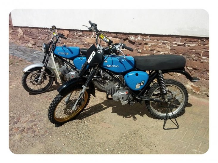

Hallo!
Ich will hier und jetzt mal mein aktuelles Crossmoped für diese Saison vorstellen!
Moped ist auf den Bildern noch ein wenig schmutzig vom ersten Test in Coswig...
Motor:
-QT TuBa S70
-Fächerkopf
-"BigBore" Welle
-20mm Mikuni Nachbau
-4Gang
-geradverzahnter s70 Primär
-QT Elsinore Biathlon Reso
Fahrwerk:
-(noch) Marzocchi Telegabel
-19"/16" Felgen
-Brembo Bremsanlage mit 260mm Scheibe
-Stoßdämpfer von Schwarz
-verstärkte Schwalbeschwinge
Bilders:
[Blockierte Grafik: http://www7.pic-upload.de/thumb/10.03.14/bge96zuxs4eg.jpg] [Blockierte Grafik: http://www7.pic-upload.de/thumb/10.03.14/c17rma9gqll.jpg] [Blockierte Grafik: http://www7.pic-upload.de/thumb/10.03.14/j87eh8lgh3m.jpg] [Blockierte Grafik: http://www7.pic-upload.de/thumb/10.03.14/avjzwreex6m.jpg]
