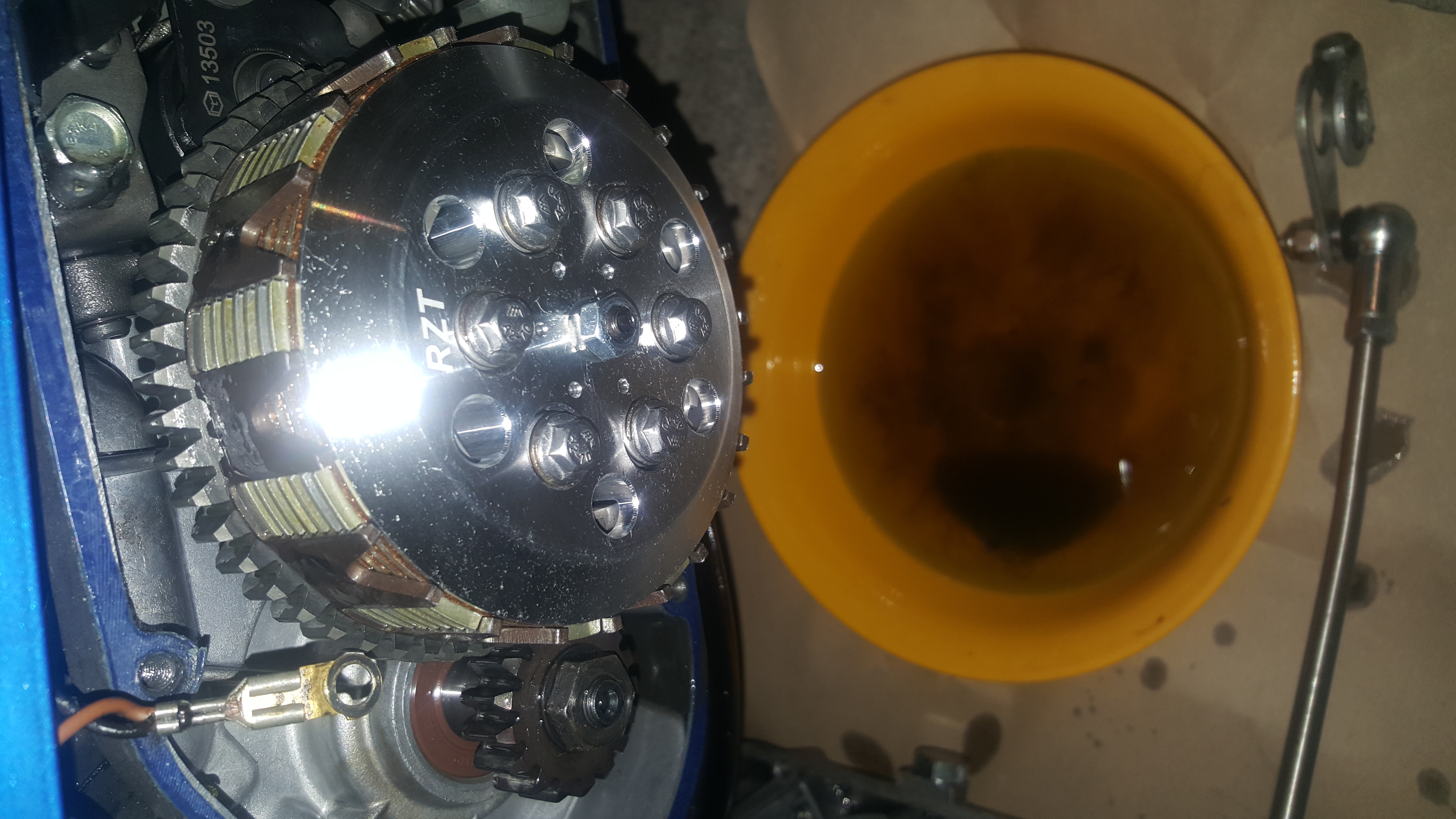

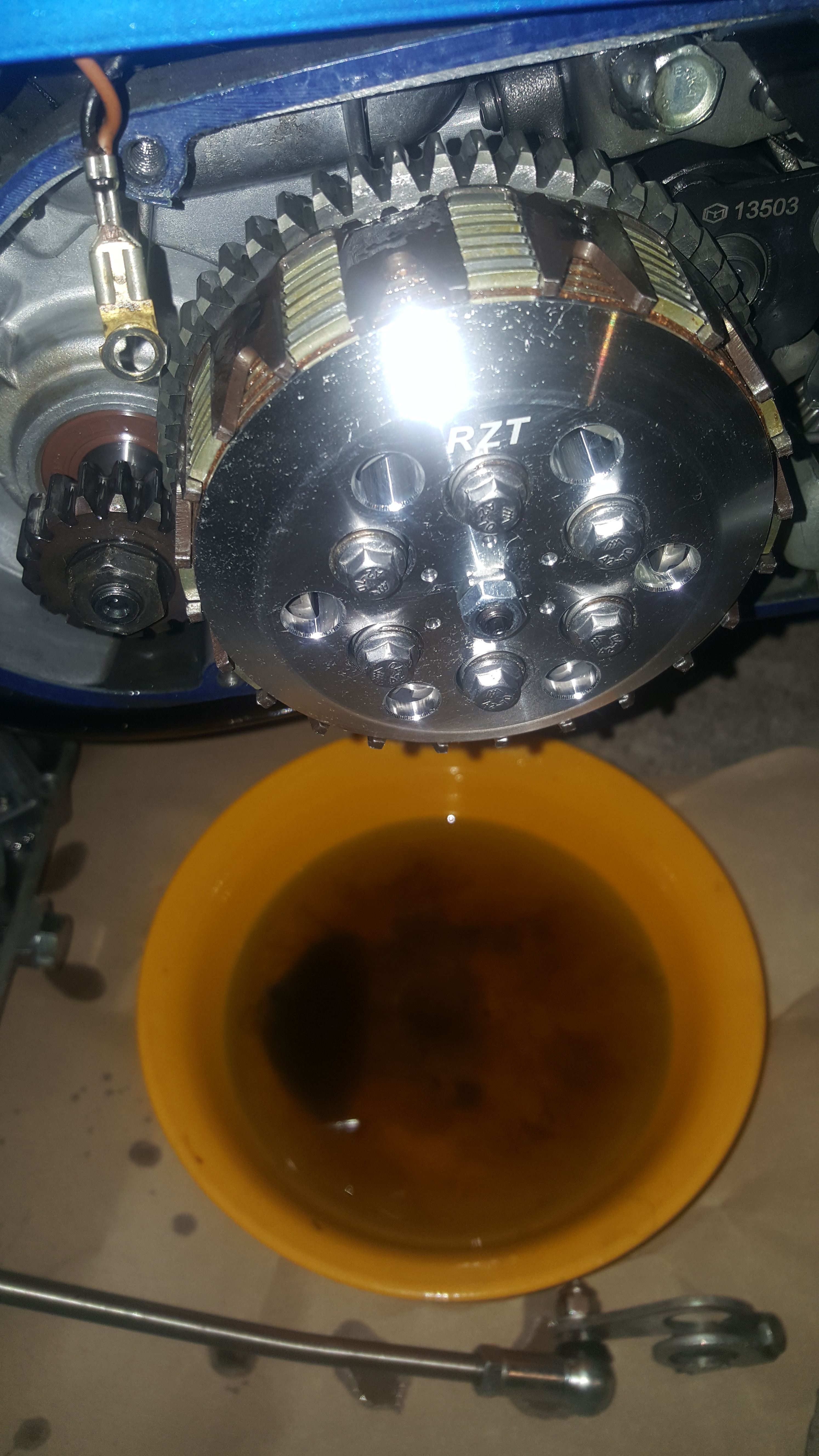

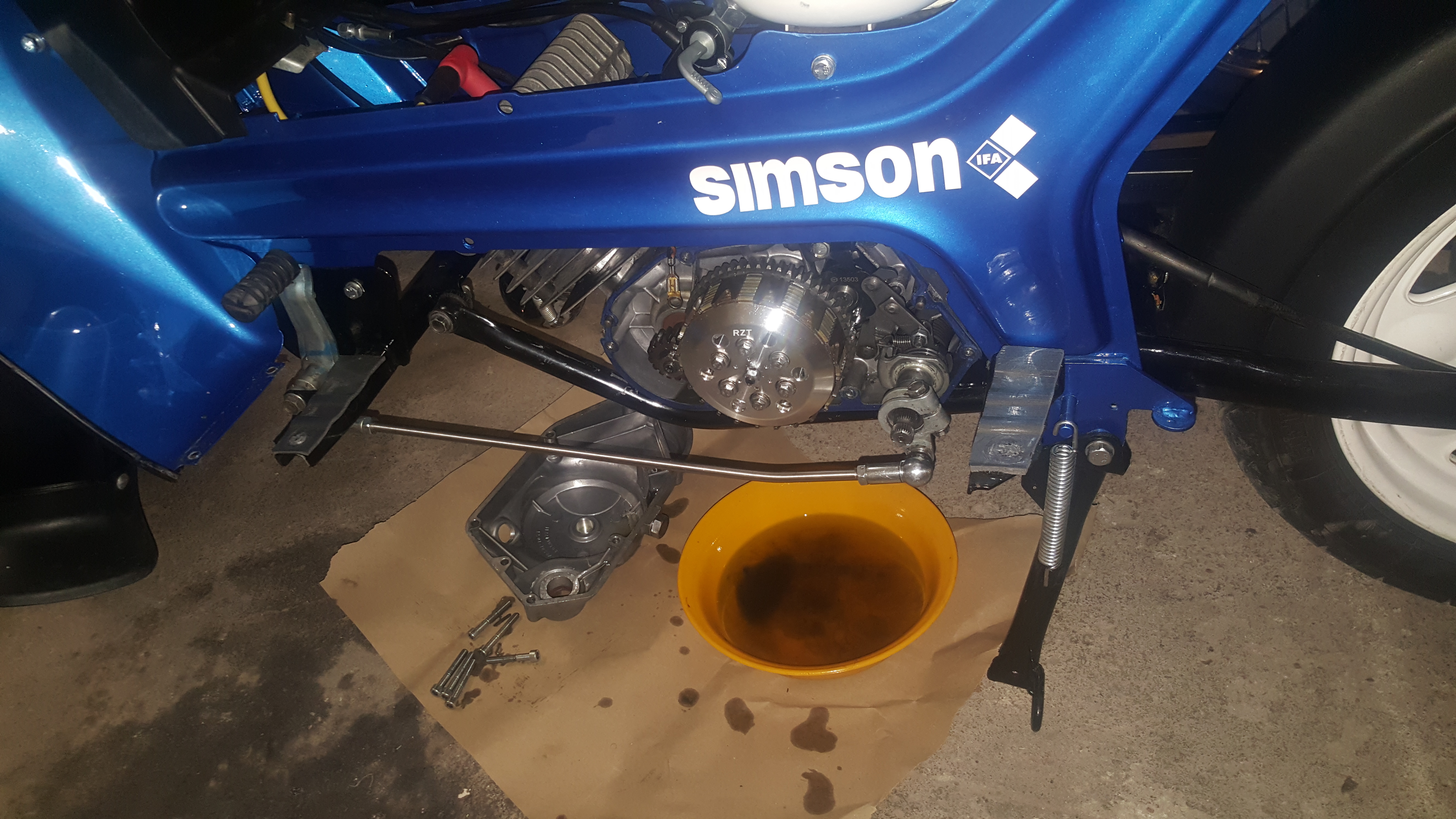

Nabend und Vorweihnachtliche Grüße ans Forum,Ich wollte mal horchen, ob hier schon einige Erfahrungen mit den RZT R6/7 Kupplungen sammeln konnten?
Man findet relativ wenig im Netz, ein paar Leute sind begeistert, bei anderen herrscht Ernüchterung über die Ausführung ohne Ruckdämpfung.
Mich interessiert die Kupplung wegen der angepriesenen leichten Dosierbarkeit....klar ein M53mitnehmerumbau würde zum selben Ziel führen, ich bin aber was den Maschinenpark angeht, leider nicht so gesegnet wie mancher eins.
Das zu fahrende Setup ist in meiner Signatur sichtbar.
Grüße und Glück Auf⚒
Nabend,
ich fahre die R7 in meinen SR50,in Verbindung mit Ronge Primär 17/54. Der Zylinder ist ein S85P von 2TF, allerdings mit 4 von 6 Federn.
Die Kupplung geht butterweich wie bei dem M53. Also wie die K7 von Ronge.
Das festziehen bzw. das gegenhalten von dem Mitnehmer ist nur mit entsprechenden Werkzeug möglich.
ich weiß,nicht ob RZT da jetzt was in Programm hat. Habe mir ein Gegenhalter noch besorgen müssen.
Gelaufen ist die Kupplung bei mir ca 100km. Ich denke sie wird es auch viele weitere km tun
Bis jetzt bin ich zufrieden.

Wie kommst du überhaupt drauf das du für nen MTX Scheiben unterlegen musst?
Weil viele Scheiben noch zusätzlich mit bei waren,da habe ich mich gewundert. Habe zuerst pro Feder 1 Scheibe bei gelegt. Und war mir dann unsicher.
Rico hat mir übrigens auch geantwortet.
Er sagte: Ich solle 3 Scheiben pro Feder unterlegen, bei allen 6.
Dies habe ich gemacht,schwerer geht der Hebel nach meinem Gefühl kaum.
Zieht sich wie eine 5 Lamellen mit 1,5er Tellerfeder.
So als Vergleich.
MfG.
Was drückt der an NM? Bestimmt nicht mehr wie 20-21. 18NM geht mit 4 Federn ohne Rutschen also sollte das mit 6 Federn kein Problem sein.
Ich denke so 20-21 NM würden schon hinkommen.
Ich habe jetzt pro Feder 3 Scheiben unter gelegt bei allem 6. Ich hoffe das reicht.

Ich habe eine Ronge k7 mit Ruckdämpfung (Lange Übersetzung) in meinen SM-MTX.
Jetzt wollte ich wissen,wie viele Scheiben ihr so unter den Kupplungsfedern habt?
Will die Kupplung nicht unnötig hart machen.
