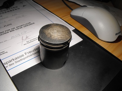

so heute mal den zylinder runter geschraubt und lager kontrolliert, lager sind alle super in takt! allerdings ist bei einer der anlaufscheiben am kolben sichtlich abschliff im durchmesser des nadellagers. der untere kolbenring ist leicht abgeplatzt (siehe bild) und der kolben ist über dieser macke recht schwarz. ich bestell mir nen neuen kolben mit kolbenringen, nadellager und kolbenbolzen... auf das einfahren hab ich ja echt keine lust... naja was sien muss...
außerdem habe ich mal den auspuff ausgebrannt und meine düsen im vergaser auf richtigkeit kontrolliert.
achso, wenn der neue kolben dann da ist, wierum wird er eingebaut? der jetztige hat nen pfeil oder strich is nich gut zu erkennen... kommt der in fahrtrichtung? hab ich beim ausbau leider nicht drauf geachtet...
