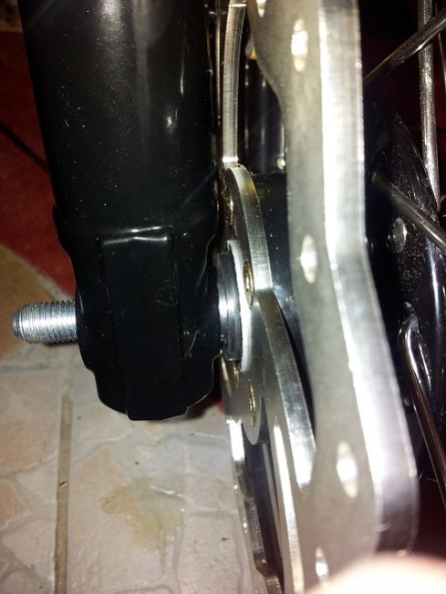

Beim Bremsen mit der Bremspumpe geht die Bremsscheibe auch ganz wenig nach links ist aber nicht sehr viel.
Also ich hab mir jetzt ne Hülse gedreht 7,8mm die passt auch ganz gut so das die Bremsscheibe Mittig im Bremssattel läuft.
Ich hab jetzt nur das Problem, dass wenn ich den Bremssattel an die Telegabel richtig fest schraube es die Bremsscheibe etwas leicht (ganz wenig) nach links zieht, also Richtung Bremssattel.Kann man das so lassen oder sollte ich die Hülse noch etwas kleiner Drehen?
Die Bremsscheibe läuft so wie es jetzt ist schon sehr gut Mittig im Bremssattel. -

Noch eine Frage:
Wie ermittel ich das genaue Maß der Distanzhülsen für die Achse ?
Ich habe noch 2 Hülsen da: einmal ca 5,95mm und 21,05mmWenn ich die 2 Hülsen auf die Achse schiebe ist immer noch Luft zwischen Telegabelholm und Nabe.
Also würde es die Holme beim Befestigen der Achse zusammen ziehen.
Es sind noch ca. 2mm Luft zwischen Telegabelholm und Nabe.Sollte man nun die Hülse auf der linken Seite (beim Bremssattel) etwas Dicker(ca 2mm) Drehen lassen oder auf der rechten Seite ?
