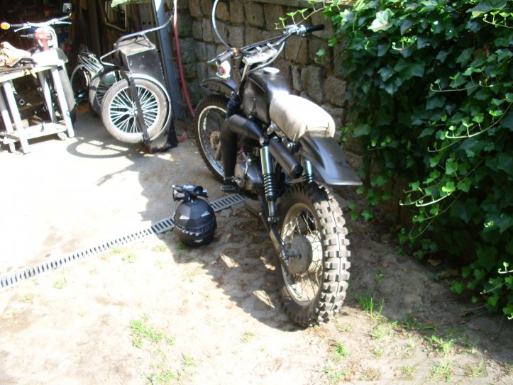

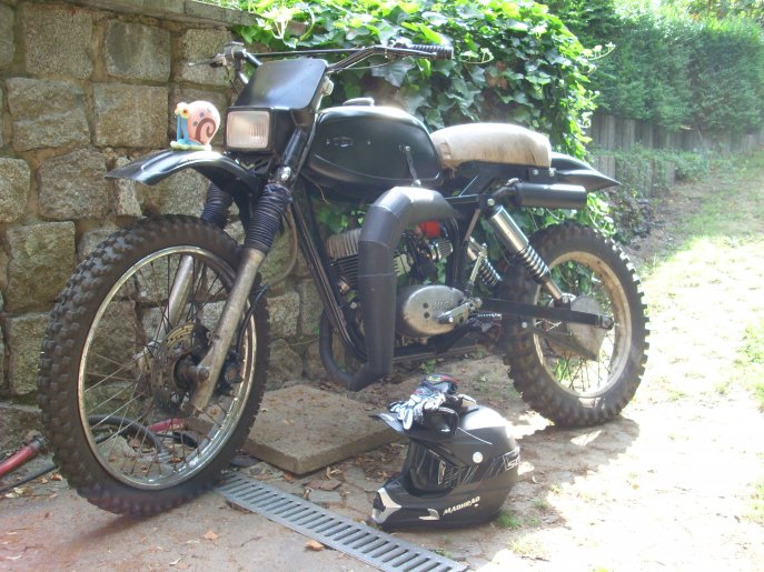

Moin,
ich bin am wochenende beim Classic Offroad Festival in wietstock nähe ludwigsfelde mitgefahren, das hat richtig laune gemacht und die karre hat auch mehr oder weniger gehalten :D.
die stoßdämpfer sind jetz sone chinateile von happy-motorparts, sind aber super die dinger. nur die gabel ist noch viel zu weich mal sehen was ich da noch mache...

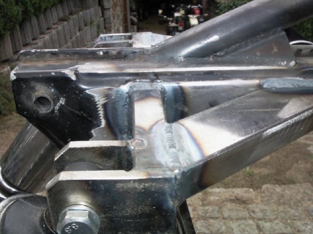

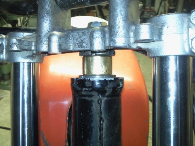

moin
hab grade nachgesehen die ist nich verdreht, aber auf dem 2. bild siehts echt so aus
ja mit dem federweg haste recht, ich werd mir da warscheinlich nen anderes steuerrohr drehen das ich dieses messing distanzstück weg lassen kann. das schutzblech werd ich auch noch höher setzen. ich hoffe mal das reicht dann, wenn nicht könnte ich auch noch ne usd gabel von einer ktm lc4 bekommen...

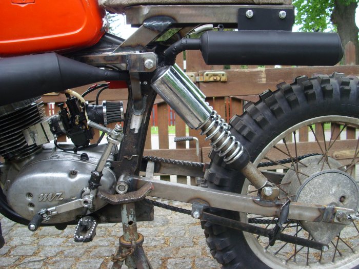

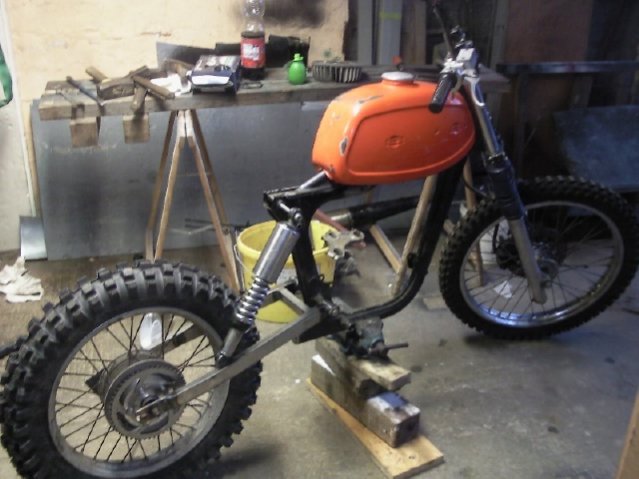

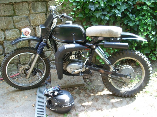

moin
ich bin endlich weiter gekommen mit dem bock, dieses wochenende will ich fertig werden
die mz stoßdämpfer habe ich zerlegt, mit mehr öl gefüllt und zwei ringe in die cromhülsen gesetzt die die federn stärker vorspannen. ich hoffe das geht erstma so...
naja ich lass mal die bilder sprechen

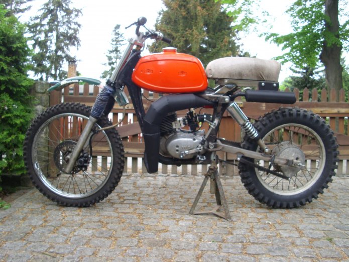

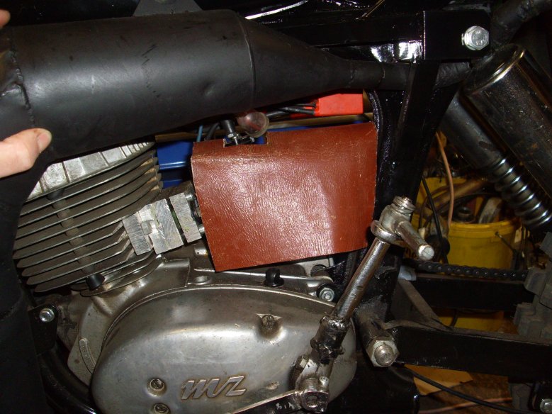

moin
ich glaube mit der zündung musst du dier selber gedanken machen, meine Konstruktion ist ehr suboptimal weil der deckel nichtmehr richtig passt das muss ich nochmal überarbeiten...
so hier sind noch zwei Bilder (und wehe jemand lacht über meine sitzbank )

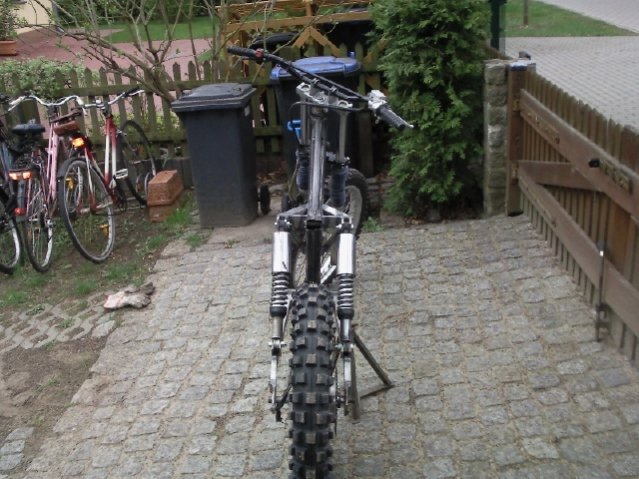

moin
ich war jetz schonmal soweit das ich ne runde drehen konnte mit der karre, der motor geht echt gut ab hatte ich nicht erwartet^^. Aber meine ES dämpfer hinten sind echt fürn a**** die federn nur und dämpfen nicht und sind viel zu weich...
jetzt suche ich zwei verstellbare gasdruckdämpfer mit ca. 400mm länge. ich hatte die hier bei ebay gefunden kann man damit was anfangen? Federbein/Stoßdämpfer vorne 400mm EGL Lyda203E ATV/Quad, Cross, DirtbÃke, Weiss | eBay
ich stell nachher noch ein paar bilder und die skizze rein.

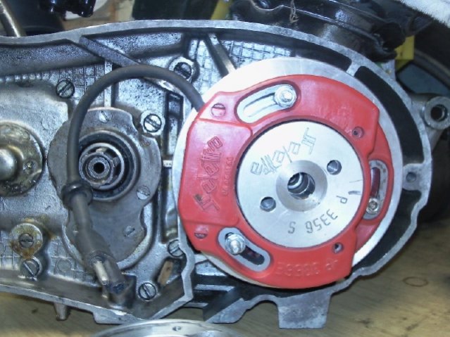

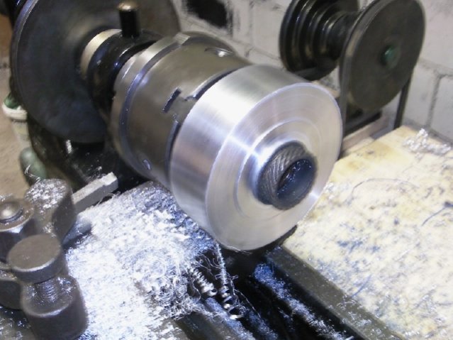

moin
danke euch beiden

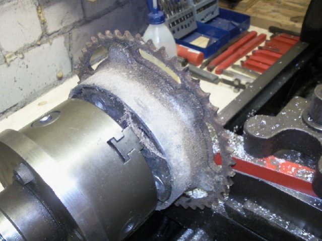

ja das ist ne Simson selettra. die passt mehr oder weniger gut, du musst dir halt ne adapterplatte und ein konusadapter drehen. Das ist nen ganzschöner krampf den Konusadapter zu drehen weil das halt 2 "konüsse"^^ auf eim teil sind. wenn du interesse hast kann ich dir da ne skizze machen von den teilen.

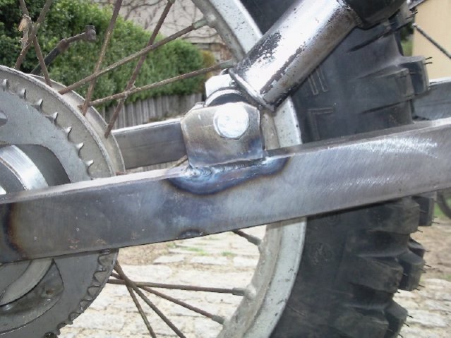

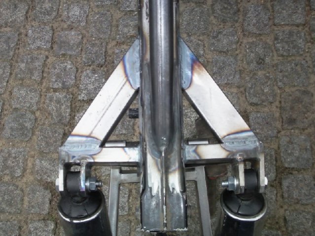

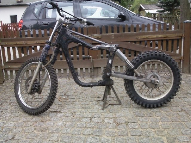

moin
ich habe auch mal wieder weiter gemacht, ich will dieses jahr endlich mal ein bisschen fahren
da ich mich bei facebook abgemeldet habe sind die verlinkten bilder leider weg... aber ich habe die noch irgentwo
also was erledigt ist:
-schwinge fast fertig
-gabel ist drinne
-motor auch soweit zusammen (zündung ist jetzt ne selettra)
-ritzel hinten
und kleinkram
was noch gemacht werden muss:
-stoßdämpferhalterung
-obergurt
-kettenführung
-fußrasten
-bremse hinten
und kleinkram
Über anregungen und tipps würde ich mich sehr freuen
