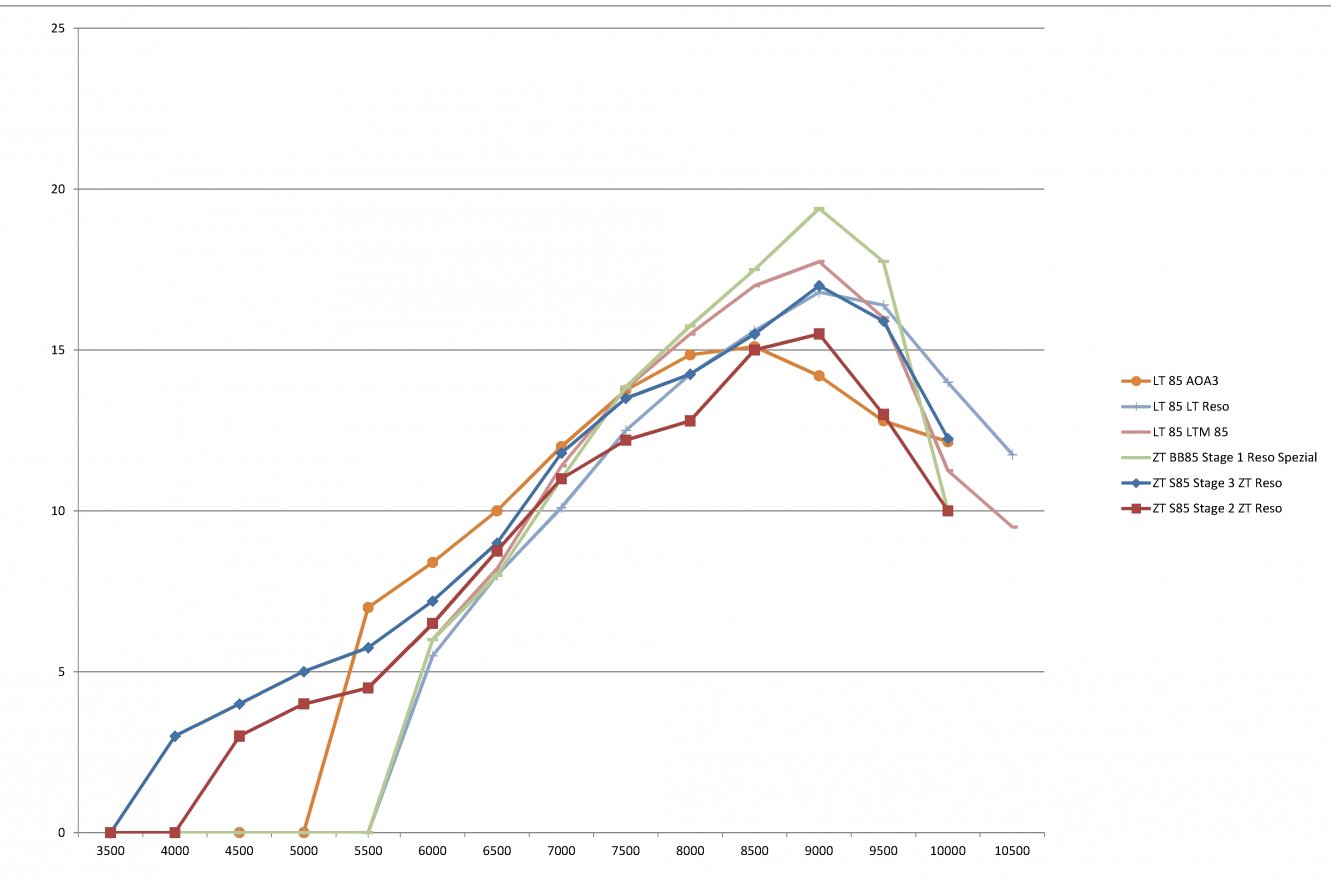

ich habe mir mal irgendwann die Mühe gemacht und habe, um die Zylinder der unterschiedlichen Tuner vergleichen zu können, die gängisten 85er Zylinder (von denen Diagramme verfügbar sind/waren) in eine Excel Tabelle gehackt und ein Diagramm erstellt.
In dem Diagramm kann man sehr gut erkennen, dass die unterschiedlichen 85er mit einem Reso in Originaloptik alle ziemlich dicht bei einander liegen, was Drehzahlniveau und Leistung angeht (aber nicht unbedingt im Preisniveau^^).
Außerdem habe ich den LT85 mit LTM Auspuff mit drinnen und auch den ZT BB85 mit Reso Spezial (beide Auspuffe seriennah mit dickerem Mittelteil -> ZT Stage 2 mit Reso Spezial gabs glaube mal ein Diagramm von, jetzt aber nicht mehr, deshalb der BB85).
Und zusätzlich den LT 85 mit AOA3 .
Anhand dieser 3 Kurven erkennt man deutlich, dass der Auspuff maßgeblich entscheided wo die Reise hingeht.
Sicher kann man nicht erwarten, dass wenn man einen LT 85 in der Rohversion (wie bei MZA erhältlich) mit einem Hydro32 verbaut, dass vernünftig funktioniert.
Allerdings rate ich dir: frage doch einfach mal bei ZT nach, was der Stage 2 mit dem Reso Spezial drückt. Da haste mit Sicherheit für weniger Paste mehr Effekt, als wenn du dir nen neuen Zylinder kaufst.Und zum Thema "realistische 100km/h": Die solltest du eigtl mit deinem jetzigen Setup dicke schaffen, von daher sollte das sowieso kein Thema sein.
