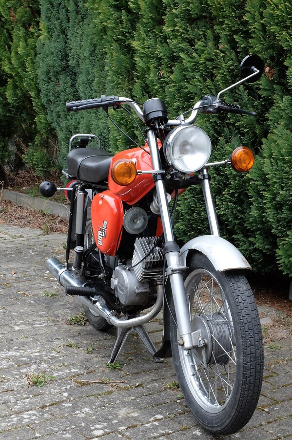

Frontansicht einer Simson S51 mit Scheinwerfer und Blinkern
Foto: Max schwalbe, Wikimedia Commons, Lizenz CC BY-SA 4.0
