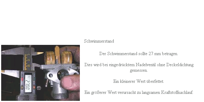

    Zum Vergaser: Stell entweder die nadel weiter runter oder stell deinen schwimmer ein -> geschlossener Zustand = 27mm

  • So: Die 15er Einlassdüse im Schwimmernadelventil ist gegen eine 25er Düse zu ersetzen, damit das Benzin schnell nachläuft und der Schwimmerstand sehr niedrig eingestellt werden kann. Wenn die 25er Düse eingesetzt ist, sollte der kleine Bolzen am Einlassventil ( ca. 1,5mm lang ) am Schleifbock ganz langsam 1mm abgeschliffen werden. Damit erreicht man eine exaktere Einstellung des geschlossenen Zustandes.
    Bevor der Schwimmer eingestellt wird, sollte die Nase die das Einlassventil schließt mit einer Zange etwas flacher gebogen werden, damit sie genau waagerecht zum Einlassventil steht. Am Schwimmer wird der offene und der geschlossene Zustand eingestellt. Dazu Vergaser mit dem Schwimmer nach oben halten.
    Einstellen des geschlossenen Zustandes: Unterkante Schwimmerkugeln = Höhe Dichtfläche für Schwimmerwanne.
    Einstellen des offenen Zustandes: Oberkante Schwimmerkugeln = Höhe Hauptdüse.
    Die Einstellung kann überprüft werden, indem man die Schwimmerwanne an das Vergaseroberteil andrückt und in den Benzinstutzen hineinbläst. Geht leicht Luft hinein, so stimmt die Einstellung. Wenn man schlecht oder gar nicht hineinblasen kann, ist der Wert des geschlossenen Zustandes etwas zu verringern. Danach erneut überprüfen.

  • So hab jetzt nochmal den Vergaser komlett gereinigt und den Schwimmerstand überprüft...
    soweit ist alles ok, bin auch gerade wieder ne halbe stunde ohne Probs gefahren also liegt es wahrscheinlich an der Leerlaufeinstellung...
