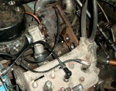

    Wasn das schickes? Nen Wabu? Ich selber hab nen B1000. mfg

    Is wohl nichts geworden, sehr schade.
    Hoffe du hast nicht vergessen den Anschluss für die Unterdruckdose zu verschließen. :P
    Aufgeben mag ichs trotzdem nicht, man sieht an der Vespa dass es funktionieren kann.

    Warum machsten turbo vor den Vergaser und nicht dahinter find ich voll cool von dir das de dich da ran traust hab ich auch schon dran gedacht aber wenn de so was euserst kucken dich alle nur blöd an und sagen das geht nicht. Aber warum soll das nicht gehen.
