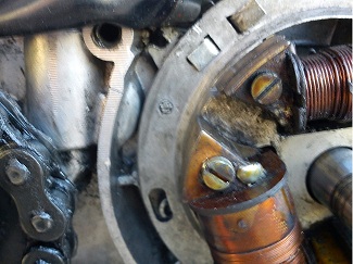

Hallo HAGGEN leider habe ich die besagte uhr nich da aber am Motor selber gibt es eine makierung werde dan mal ein bild machen
Re: Video von komischem klopfen des motors
So habe mal gebaut und hier sind die Bilder

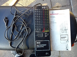

noch eins und mit dem Gerät stelle ich es sonst immer ein
was stellst du damit ein?
is das nicht nur ein spannungsprüfer?
so ist es für die Simson und alle 2Takt Motoren

Du hättest eigentl ein Bild mit polrad machen sollen, aber gut...Du hast ne Nachbau grundplatte ohne Markierung, das heißt du musst mit Hilfe der pollücke am Schwungrad den Geber ausrichten.
Was zum messen brauchst du aber trotzdem

Also hast du jetzt ne Uhr?hast du den Geber genau mittig zur Lücke?
ne uhr habe ich nicht habe es mit der schiebelehre gemacht um es zu Kontrolieren Makierung ist auf mutor und Polrad vorhanden habe sie dan Mittig über der aussparung posizuniert Fehlzündung und nur wiederwillige Gasannahme
